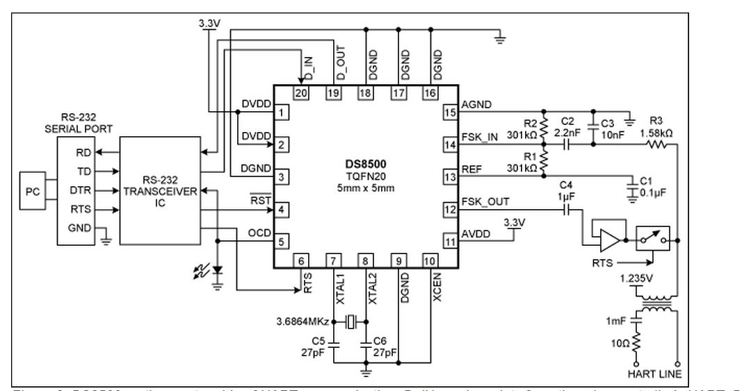

ich versuche ein FSK-modem DS8500 von Maxim zum Betrieb zu bringen.
Aber ich komme nicht klar mit dem Verbindung zwischen RS-Schnittelle und
dem Modem.
(sehe bitte  Blockschaltbild)
Angenommen ich werde den Reset/ pin vom Modem über einen Schlater an dem
Masse anschließen. dann bleiben vom Modem-Seite:
2 Eingänge: D-In (=TX) und RTS.
2 Ausgänge: D-OUT (= RX) und OCD.
Also es muss von der PC-Site auch 2 Ein-& 2 Ausgänge geben.
was ich nicht verstehe, warum gibt es auf dem Bild an der Seite vom PC 3
Ausgangsleitungen und 1 Eingangsleitung ?
