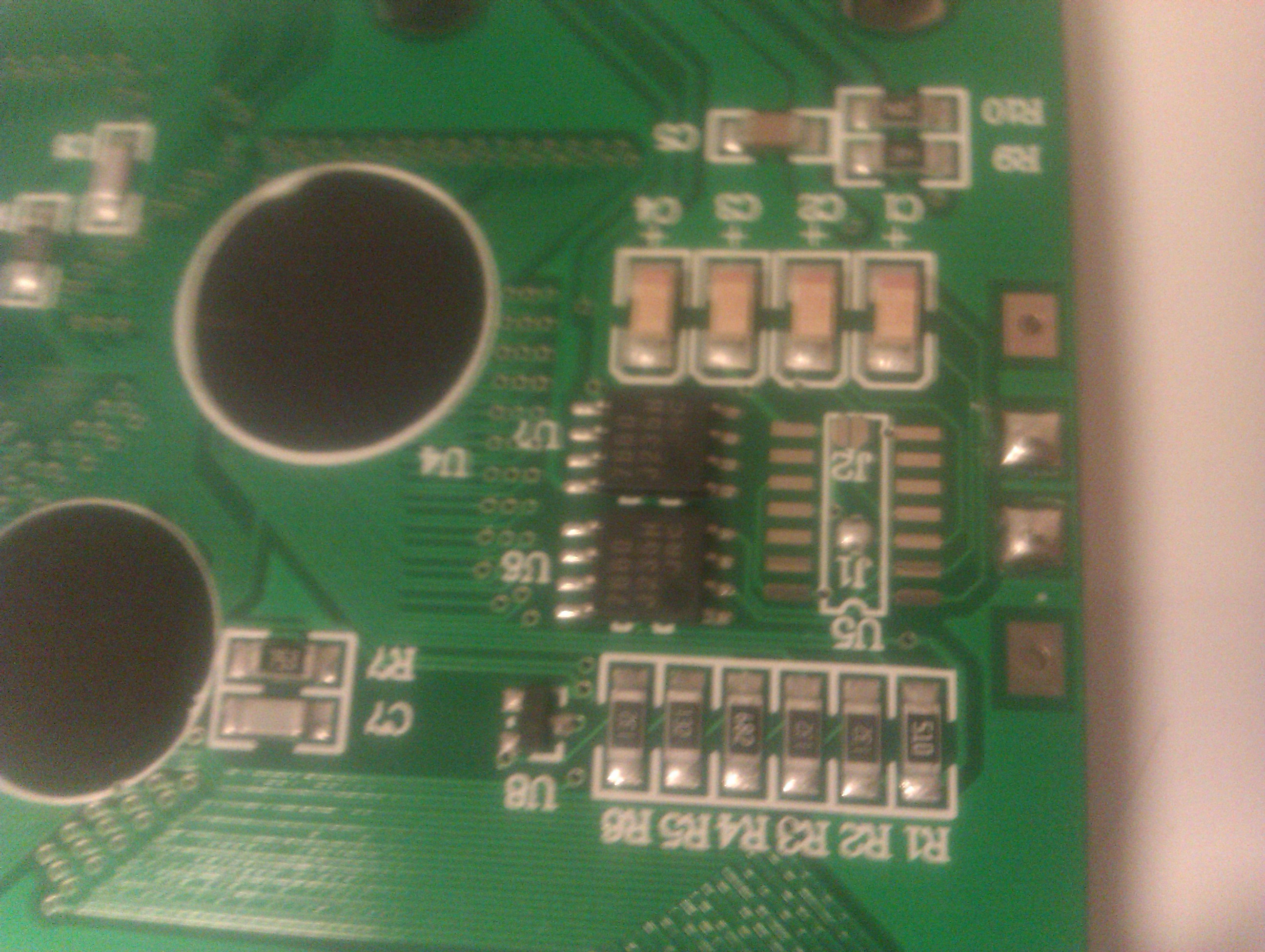

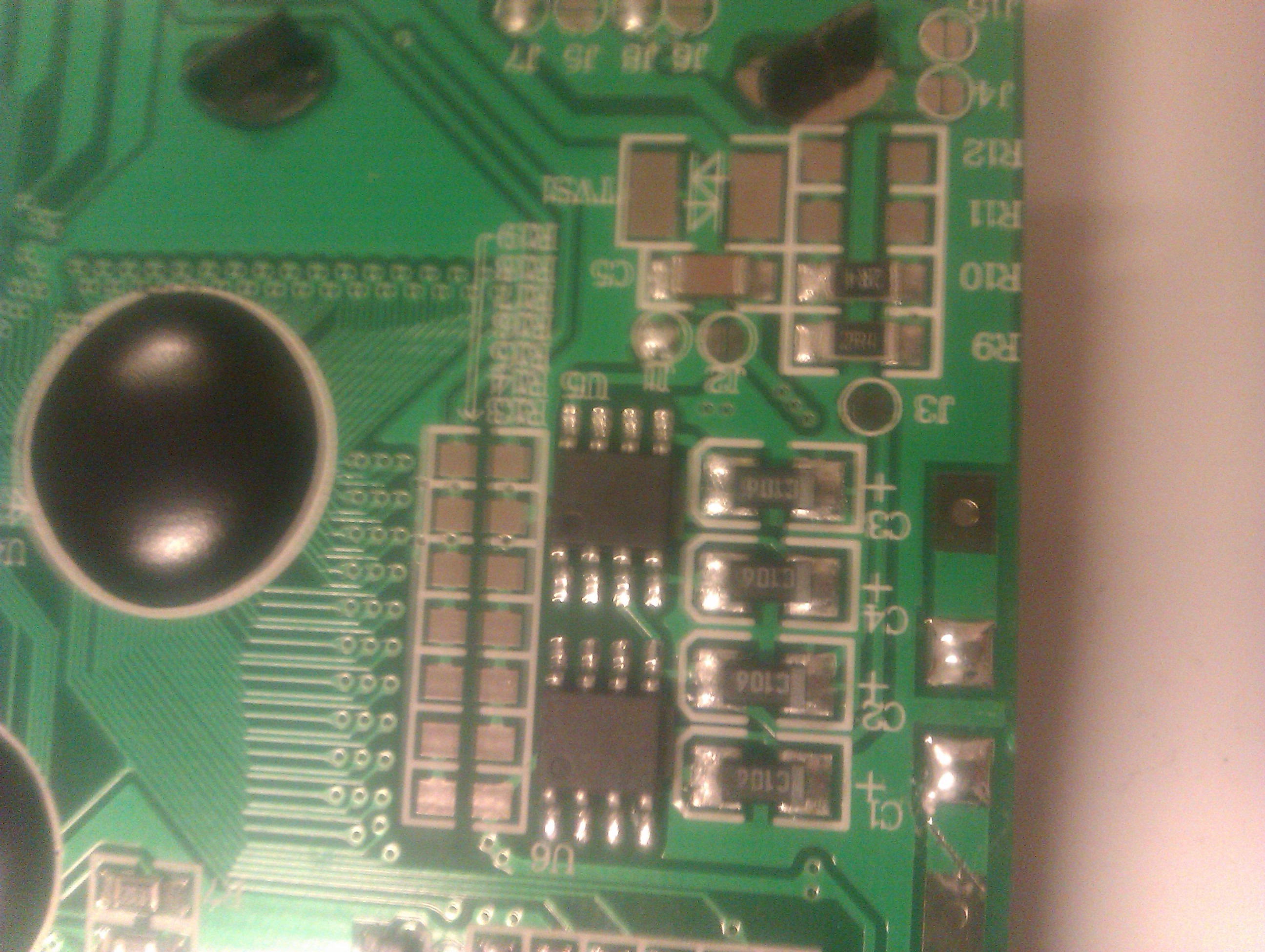

Hat immer alles gut geklappt (Display + Atmega 32).
Doch jetzt zeigt der Display nichts mehr an, auch wenn das Programm
schon mal perfekt funktioniert hat!
Display ist auch richtig angeschlossen!
Wie kann ich überprüfen ob das Display kaputt ist oder was könnte es
noch für Ursachen geben?
-Hab alles auf Durchgang geprüft
-Angeschlossen laut Datenblatt (und wie es auch schon funkt. hat!)
-Display Beleuchtung funktioniert noch
-Programm sicherlich richtig!
Danke für eure Hilfe!

OP #2832248
Neuer Stand:
Display und Atmega 32 noch einmal bestellt!
Probiert ob Atmega richtig zum Programmieren geht (LED blinken
lassen)->ok
Neues Display angeschlossen (Verbindungen bis zum uC auf Durchgang
geprüft)-->ok
(Verbindungen habe ich genau aufgeschrieben,wie es noch funktioniert hat
und auch mit dem Datenblatt abgeglichen) -->ok
Danach die Originale-Hex Datei, bei der ich nichts geändert hab (also
sicher funktioniert hat und wo ich mir dazu die Verbindungen
aufgeschrieben habe) gebrannt (keine Fehlermeldung etc.)
aber nichts.......
Hat noch irgentwer eine Idee?
Software die ich rauf spiele ist nicht geändert worden, uC neu, Display
neu,...
Gast #2833652
Erster Tip: JTAG Fuse abschalten. Nur mal so ins blaue geraten.
Hast du schon mal an der Kontrastspannung gedreht?
Was misst du an VO und VEE?
Poste die komplette Pinbelegung am AVR und deinen Code.
Sonst wird das hier nix.
