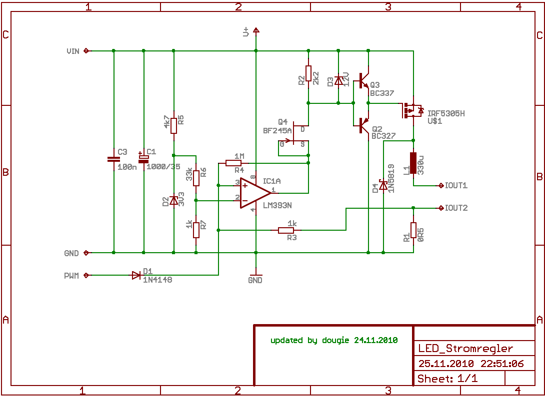

ich hätte da mal eine Kurze Frage:
Für den BC337 und BC327 (Q3 und Q2) gibt es unterschiedliche Typen mit
unterschiedlichen Verstärkungsfaktoren, ist es egal welche ich da nehme
oder müssen die beiden Verstärkungsfaktoren einfach nur gleich sein?
Vielen Dank schonmal für die Antwort.
MFG Unsicherer Gast
Moderator #2823970
Je höher die Stromverstärkung, desto kürzer sind die Schaltzeiten des
nachfolgenden Mosfets.  Wenn du also sowieso Teile bestellen musst,
würde ich die -40-Typen nehmen. Aber allzu kritisch ist die Verstärkung
nicht, wenn du den Mosfet nicht gerade an der Grenze seiner Belastbar-
keit betreibst. Die Verstärkungen der beiden Transistoren muss dann auch
nicht unbedingt gleich sein.

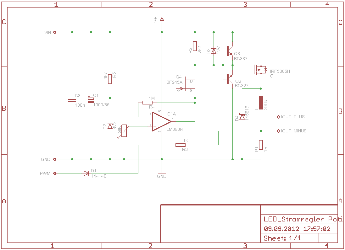

ich hätte da mal noch eine Frage. Hab mal durchgerechnet was für einen
Widerstand für R1 benötigt würde für einen Strom von 750mA. Das wären
0,13Ω. Das allein wäre ja kein allzu großes Problem, aber da ich mit der
Bestromung der LED's noch "spielen" möchte, ist es zu aufwendig das
jedesmal zu ändern. Davon mal abgesehen macht es schon einen
beträchtlichen unterschied ob 0,13Ω oder 0,12Ω.
Da hab ich mir die Schlatung angeschaut und hatte folgende Idee:
Der Widerstand R1 wird fest als 1Ω Widerstand verbaut.
Anstelle des Spannungsteilers aus R6 und R7 wird ein Spindeltrimmer
verwendet.
So müsste also die Referenzspannung einfach änderbar sein. Da an R1
immer die Spannung passend zum Strom abfällt (U=R*I | 750mV=1Ω*750mA),
kann man die Referenzspannung einfach dem gewünschten Strom anpassen.
Ich habe den Entwurf mal in EAGLE gezeichnet. R1 wurde auf 1Ω geändert
und der Spannungsteiler R6 und R7 durch einen Spindeltrimmer (50k)
ersetzt.
Nun zu meiner Frage: Kann ich das so machen oder ergeben sich da
Schwierigkeiten wenn ich die Referenzspannung ändere, ich weiß nämlich
nicht genau wie sich der Rest der Schaltung verhält (speziell R3).
Der original Schlatplan ist zu finden auf:
http://www.mikrocontroller.net/articles/Konstantstromquelle
MFG Unsicherer Gast
Gast #2828330
Eine 3.3V Z-Diode ist sowieso dermassen ungenau,
da muß man sic keinen Kopf um 1.2 oder 1.3 Ohm machen,
oder sowieso justieren (jeden Tag erneut).
Auch die Verwendung von Q4 als Konstantstromquelle für
R2 ist dermassenen Streuungen unterworfen, daß diese
Konstruktion nutzlos ist (und nur die Mindestspannung
ab der die Schaltung funktioniert nach oben treibt).

Gast #2830667
HildeK schrieb:
> avion23 schrieb:
>> IMO wird Q4 niemals leiten.
> Das ist ein selbstleitender FET und Q4 wird deshalb leiten.
Stimmt, deshalb war ich auch recht verwirrt. Ich hab im Forum schon
einen Beitrag gefunden wo die schaltung funktioniert hat, allerdings mit
mehr oder weniger kleinen Fehlern.
Wären die Streuungen nicht egal? Denn wenn der FET am Ende "falsch
regelt", regelt das doch der OP wieder aus oder etwa nicht?! Weil dann
ja der "falsche" Strom fließt. Also fällt an dem Widerstand R1 eine
andere Spannung ab und es bildet sich eine Differenz zwischen Vref und
UR1. Die Dann vom Komparator ausgeregelt wird.
Ich hoffe jemand kann mit Gewissheit sagen ob die Schaltung funktioniert
oder nicht.
Gast #2830672
Wiggerl schrieb:
> Ich würde aber auf jeden Fall noch einen Kondensator von IOUT1 nach GND
> einfügen...
Sicher? Weil dann kann die KSQ ja nicht mehr regeln, je nach Kapazität.
Ich habe schon ein paar mal gelesen das man das nicht darf. Ist ja auch
logisch, soll die Spannung sinken ist der Kondesator noch aufgeladen...
Ich glaube das führt dann eher zu unerwünschtem hin und her
pendeln/regeln.
