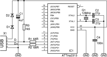

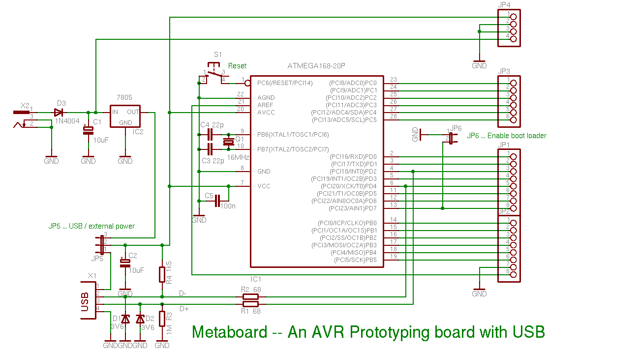

ich hab' da ein paar Fragen zu den beiden Schaltplänen.
Bei beiden liegen an D+ und D- jeweils ein 68Ω Widerstand. Wozu?
Und wozu sind die Z-Dioden an D+ und D- im Metaboard-Plan? Der Atmega
kann doch 5V und im obdev-Plan sind die gar nicht.
Dafür sind im obdev-Plan 2 Dioden (D1 und D2) in Reihe. Auf der Webiste
steht:
> "D1 and D2 are a low cost replacement for a low drop 3.3 V regulator chip, such
>as the LE33. Operating the AVR at higher voltages exceeds the common mode range
>of many USB chips. If you need to run the AVR at 5 V, add 3.6 V zener diodes at
>D+ and D- to limit the voltage."
Warum muss ich auf 3,6V runterregeln, wenn ich den avr mit 5V betreiben
will?
Was mir im Metaboard-Plan noch aufgefallen ist, an D+ hängt noch ein 1MΩ
Pull-down, der ist im obdev-Plan aber nicht. Jemand ned Idee wozu der da
ist?
Danke! Und bitte nich gleich hauen :)
#2824029
Also die 68Ohm sind einfach als Schutzbeschaltung was die USB
Schnittstelle und den Mega angeht gedacht.
Der 1MOhm Widerstand ist würde ich sagen eher was in Richtung ESD würde
ich sagen. -> Unnötig wenn man einfach mal so einen Prototypen baut oder
einfach nur rumspielen möchte !
Schöne Grüße
Gast #2824030
Die Datenleitungen von USB arbeiten mit 3,3V.
Daher musst du entweder die Signale pegelwandeln (5V -> 3,3V) wie im
rechten Bild oder du versorgst den Controller direkt mit 3,3V (linkes
Bild die 2 Dioden, ist aber Murks).
OP #2824041
Achja klar, ich hab nur in eine Richtung (USB -> AVR) gedacht :D
Inwiefern murks? Besser mit nem Low-Drop-Regler oder?
#2824050
Nein,  wenn du bedenkst wie schnell die Daten sind, da vermischt und
verschleift dein Low-Drop-Regler mehr als das er die Pegel wandelt. Ich
finde die Dioden eine gute Lösung, oder man geht das ganze mit einem 5V
- 3,3V Pegelwandler an. Oder aber auch über Transistoren und
Widerstaänden. Ist aber umständlicher.

Gast #2824057
> Okay, macht Sinn, müssen das dann genau 68Ω sein?
Nein, das ist keine Schutzbeschaltung. Das sind Dämpfungswiderstände.
Stichwort Wellenwiderstand. Und es sollte der Wert eingesetzt werden,
den der Entwickler der Schaltung bestimmt hat.
#2824067
Ich muss dir Recht geben. Doch hat der Sinn im Schutz auch eine
Berechtigung. Was die Wellenimpedanz angeht, sind bei Übertragungsraten
bis 480Mbit (USB 2.0) die Widerstandwerte in gewissen Grenzen trivial.
Eine Verschleifung bzw, zu starke Dämpfung ist bei 3,3V und 36-100Ohm
sicher nicht gegeben.
OP #2824074
Okay, wunderbar.   Aber nochmal zu den 3,3V / 5V.  Ich meinte, wenn ich
VCC (nicht die Datenleitungen) mit nem Low-Drop auf 3,3V regle anstatt
der beiden Dioden links. Das würde ja gehen, oder?
Aber wieso dann 3,6V Zenerdioden wenn die Datenleitung mit 3,3V
arbeitet. Ist das dann noch in der Toleranz?
