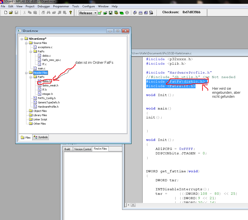

Hallo Leute, versuche bereits seit 3 Stunden die FatFs-Library für den
PIC32 zu compilieren.
Bekomme jedoch immer die Meldung File not found bei folgenden Dateien:
#include <FatFs/diskio.h>
#include <FatFs/ff.h>
etc...
das Project-Fenster sieht wie im Anhang aus, die Include Dateien wurden
in den Subdirectory FatFs hineingefügt, werden aber nicht gefunden.
Was mache ich falsch????
Gruß M.H.

Falsche Klammern bei #include, da musst Du Anführungszeichen benutzen:
#include "FatFs/diskio.h"
#include "FatFs/ff.h"
Die <...> bedeuten 'such im Include Pfad', die "..." bedeuten 'such
(auch) im aktuellen Verzeichnis'.
Besorge Dir besser mal ein C -Buch.

Hast du im Beispielprojekt mal nachgesehen, ob da zusätzliche INclude
Pfade in der IDE eingestellt wurden?
gewöhn dich daran
  <  >      sind systemspezifische Header
  " "       sind projektspezfische Header

Mit Aunführungszeichen gehts nicht, da die Datei nicht im Ordner
./FatFs/diskio.h liegt sondern im Ordner ./include/fatfs/diskio.h
Nochmal angemerkt:
Das Beispielprojekt von Microchip geht auf diese weise.

Hast du das Verzeichnis "Header Files" denn auch in deinem  Include-Pfad
angegeben? Wie sieht denn die Compiler-Kommandozeile aus?
Übrigens: Datei- und Verzeichnisnamen, die Leerzeichen enthalten, sollte
mal beim Compiler vermeiden. Die führen häufig zu Problemen.

Das hier
Offenbar hast du das FatFs noch in ein Subverzeichnis include verpackt.
Na dann gibs halt einfach an
#include "include/FatFs/diskio.h"
letzten Endes gehts nur um die Frage:
ausgehend vom aktuellen Projektverzeichnis, wie ist der Pfad zum Header
File.
  ein      .     ist das aktuelle Verzeichnis
  ein      ..    ist das darüber liegende Verzeichnis
(wobei du den ersten . nicht schreiben musst. Ein Pfad der nicht mit /
beginnt wird sowieso immer vom aktuellen Verzeichnis aus gesehen)

Dann kommt Version 2 zum Zug.
Praktisch allen Compilern kann man zusätzliche Verzeichnisse vorgeben
(die werden irgendwo in der IDE eingestellt), die dann ebenfalls
abgesucht werden. Praktisch gesehen fungieren dann diese zusätzlichen
Verzeichnisse als temporäre Arbeitsverzeichnisse, mit denen ( +
natürlich dieser relative Pfad) erneut versucht wird das File zu finden.

Da wird wohl irgendwo in den Projekteinstellungen eingestellt sein, dass
es ein zusätzliches Include-File Verzeichnis Namens
"..\microchip\include" gibt.
Da ich aber kein MPLAB verwende, kann ich dir nicht sagen, wo das
eingestellt wird. Irgendwo in den "Project Settings" oder "Project
Options" oder wie das dann eben bei MPLAB heißt.
