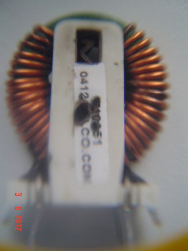

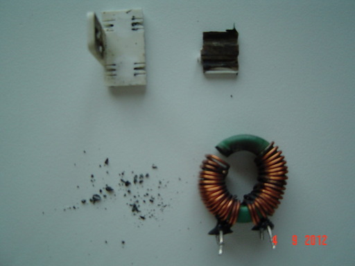

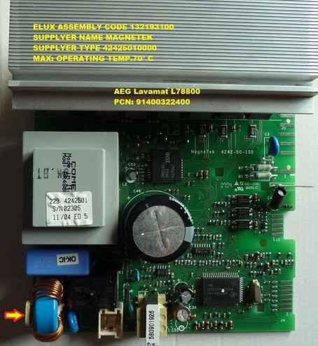

ich hätte gerne gewusst, was für eine Art von Spule es sich hier handelt
und ob man diese kaufen kann!?
Welche Funktion hat sie?
Modell AEG Lavamat L78800 PCN: 914003224 00
Falls nicht, könnte ich so eine auch selber wickeln, dafür müsste ich
auch wissen aus welchem Material
dieser Ringkern besteht, gibt ja soviele unterschiedliche
(Eisenpulver,Nickel,Mangan...), achja wem sage ich das, Ihr seit ja die
Experten!
Die Maße des Ringkern beträgt: ca. 25x14x10mm und der Draht ist 1mm!

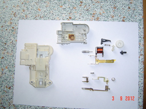

Der defekt lag sehr wahrscheinlich an dem Türschloss, was ich jetzt neu
eingebaut habe und auf der Platine habe ich zwei Leiterbahnen
wiederhergestellt.

Wir haben eine neue Waschmaschine gekauft, aber ich möchte die alte WM
gerne retten!
> Das ist eine Gleichtaktdrossel zur Entstörung. Für erste Tests kannst
> du die durch 2 Drahtbrücken ersetzen. Und so wie es aussieht, hast die
> einen Spannungsüberschlag hinter sich. Das würde mir zu denken
> geben...

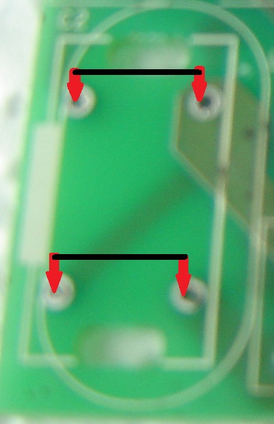

Meinst Du so wie auf dem Foto?
Danach kann ich die Waschmaschine mal starten, also Probelauf machen?
Wie lange darf ich Probelauf machen, ohne das etwas passiert?

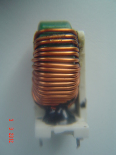

Düsendieb schrieb:
> Stromkompensierte Drossel mit ähnlichen Abmaßen
Gibts jetzt ein Unterschied zwischen Gleichtaktdrossel und
Stromkompensierte Drossel?
So, ich glaub verstanden zu haben, Netzteile erzeugen Funkstörungen und
diese Spule soll es verhindern!? Demnach würde bei einem Probelauf ohne
diese Spule (brücken), nur die Gefahr der Funkstörung bestehen richtig?

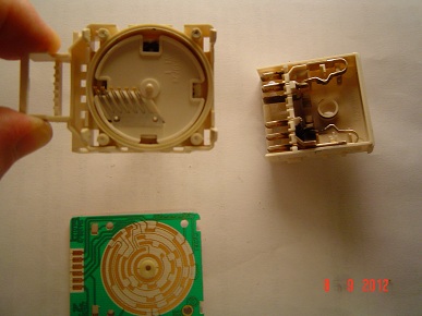

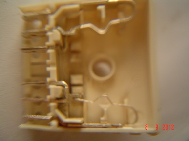

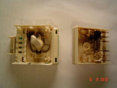

möchte euch ne Rückmeldung geben! Ich habe die Kontakte dieser Spule
gebrückt, musste vorher aber noch den Programmwähler auseinander nehmen,
da waren die Kontakte auch voller Schmauchspuren. Nun ja, nachdem ich
alles wieder eingebaut hatte, habe ich eine Kochwäsche 95°C ohne Wäsche
durschlaufen lassen. Hat alles einwandfrei funktioniert!

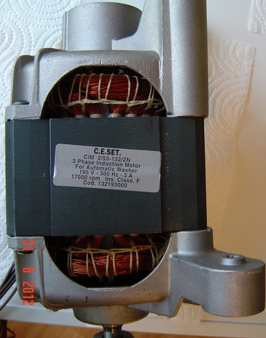

Bis hierher möchte ich mich bei euch allen herzlich bedanken, bleibt nur
noch eine Frage wegen der Spule!
Auf dem WA Motor steht was von 195 V - 300 Hz - 3 A !
Sind diese 300 Hz die Funkstörung die der Motor beim drehen ausstrahlt
sendet?
Welchen Ferritringkern muss ich nehmen, wenn ich den selber wickeln
möchte?
Die Maße waren ca. 25x14x10mm  mit 1mm Draht mit zwei mal 19 Windungen!
