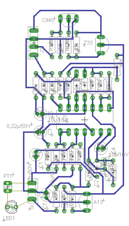

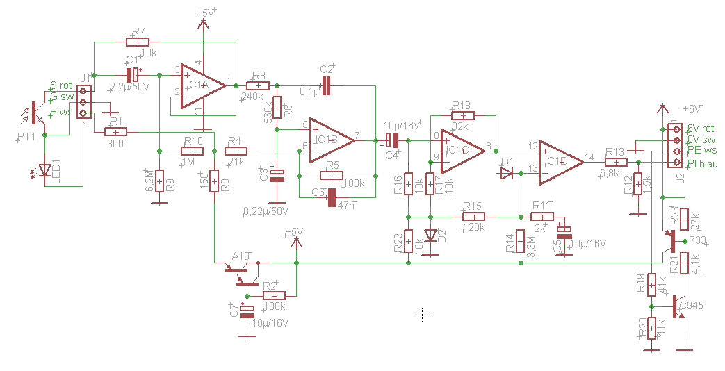

Anbei die Elektronik eines Pulsmessers, wie er in einem Fitnesstrainer
vertwendet wird. Erstellt mit Eagle 6.2.0, Schaltbild und Platine.
Der Pulsmesser wird von einem Prozessor über den PIN PE "enabled" /
aktiviert. Hierdurch erhält der 4fach OP LM324N seine 5V und liefert die
Impulse über PIN PI, die vom Prozessor gezählt und ausgewertet werden
können.
Versorgt wird über 4 Mignonzellen.

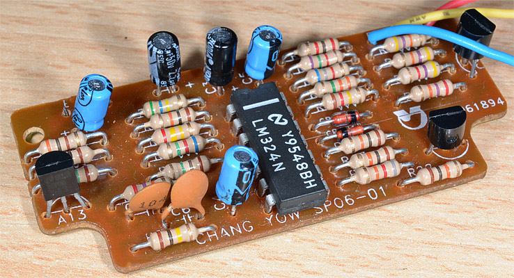

Der komplette Fitnesstrainer befand sich in irgendeinem Pollin
Sortiment. Auch der dazugehörige Ohrclip war in irgendeinem Sortiment.

Transistoren:
A13 MPSA13
733 LA733P
C945 C945
Ohrclip wird über 3,5mm Stereo-Klinkenbuchse angeschlossen.

wie gesagt, der dazugehörige Ohrclip war auch im Sortiment von Pollin
dabei. Im Schaltbild ist ein Fototransistor und eine LED gezeigt.
Stecken beide im Ohrclip. Ich mach bald ein Foto davon.
Hierzu sind 3 Drähte nötig, die für diese optische Variante reichen und
die via Stereo-Klinkenstecker, wie beschrieben, Verbindung bekommen.
Btw, wozu mehr als 3 Anschlussdrähte dafür?

von Peter D. (peda)
Altium kann mit dem Schaltplan nichts anfangen.
Die Platine sieht ja sehr aufwendig aus.
Es sollte doch reichen, den Fototransistor auf einen ADC-Eingang zu
legen.
Peter

von Xyz X. (Firma: xyz) (khmweb)
Schaltbild und Platine jetzt nochmal als Screenshot im Format PNG.
> legen.
Ja, ich finde den Aufwand auch hoch. K. A. was sich der Entwickler dabei
gedacht hat. Eigentlich arbeitet die Industrie gern kostensparend. Hat
daher sicher einen Sinn.
Anbei jetzt auch ein Bild vom Ohrclip.
von Christian H. (netzwanze) Benutzerseite
Hat jetzt nicht direkt etwas hiermit zu tun.
Es gab mal eine Zeit, da wurde im fernen Osten viel kopiert (ist immer
noch so). Da gab es beispielsweise einmal ein Gerät, bei dem aus
versehen zu viele Löcher gebohrt wurden. Diese wurden anschließend
einfach mit Schrauben geschlossen. Sie waren also redundant.
Das Gerät wurde nun kopiert - mit den redundanten Löchern und Schrauben.
Oft wird einfach nicht nachgedacht. Es muss also nicht unbedingt
sinnvoll sein.
In diesem Fall handelt es sich aber um eine Verstärkerstufe mit Filter.
Vielleicht bräuchte man, um diese in Software zu gießen einen größeren
Prozessor, so dass die Analogtechnik im Endeffekt billiger ist.
