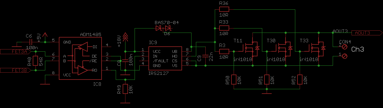

ich bin auf der Suche nach einem High-Side Gatetreiber mit dem ich
sowohl dynamisch als auch statisch schalten kann.
Die Schaltung ist das, was ich bisher mache. Die MOSFETs steuere ich mit
PWM an, aber ich möchte die auch dauerhaft einschalten können.
Allerdings ist die Spannung die an Drain anliegt variabel, 5V-50V.....
Das ist ein Teil von einem Netzteiltester für die QS.
Wie komme ich da am besten weiter? Ich habe mir schon andere gatetreiber
angeschaut, aber die machen alle mit einer Ladungspumpe die mit dem
statischen Betrieb nicht klarkommen.
Schon einmal vielen Dank,
josh

R50, R51 und R52 gehen nicht wirklich auf Masse, oder? Eher zum Source
des jeweiligen Mosfet. Der ADM1485 wird mit negativer Spannung versorgt,
ist das gewünscht?
Da brauchst du eben eine Gatetreiberversorgung, z.B. mit einem kleinen
Flyback oder sogar mit einem ungeregelten Netzteil mit kleinem
Übertrager.
NE555 -> kleine MOSFET Komplementärstufe -> Kondensator -> Primärspule
Sekundärspule -> Gleichrichter -> 1µ X7R -> IRS2127[VB;VS]
Frequenz und Leistungsbedarf bestimmen die Größe des Übertragers.
Mehrere High-Side-Schalter brauchen dann nur noch mehrere
Sekundärspulen.
mfg mf

Das mit der negativen Versorgung war mir dann doch irgendwann mal
aufgefallen.... Ist inzwischen gefixt.
Die Widerstände gehen auf Masse, jetzt wo Du es sagst, ich wollte die
Transistoren unbedingt geschlossen halten bevor der Controller da ist,
aber eigentlich ist das Bockmist.
Die Sache mit dem 555 hört sich gut an, hast Du eine Schaltung zum
besseren Verständnis?
:-) josh
Nee, das ist eine gute Idee mit dem Geschlossen halten. Von Gate nach
Source erreichst du mit den 10k-Widerstände sogar genau das, was du
eigentlich wolltest. Also statt an Masse eben an CON4:1.
PS: Witzig, genau das was ich meinte, ist gar nicht im PDF drin.
Aber das kann ja auch jeder...

An die Application Note kann ich mich erinnern. Irgendwie kommt mir auch
die Schaltung mit dem 555 bekannt vor, ich hatte sie mal probiert, wurde
damit aber aus irgendwelchen Gründen nicht glücklich mit.
josh

Deswegen hab ich ja vorgeschlagen, das konventionell zu lösen.
Oder hast du da irgendwie Kostendruck? Trafo is teuer...
