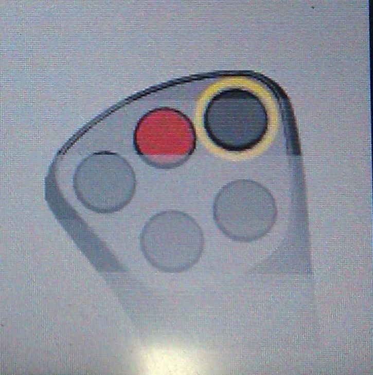

ich bin als blutiger Anfänger auf der Suche nach einem Pointer-Problem.
ICh würde mich freuen, wenn mir jemand weiterhelfen könnte.
Kurz zu meinem Problem.... Mir ist aufgefallen, wenn ich in der Funktion
"sendeJoyTastenToDisplay" die Arraylängen der Variablen "deleteTasten",
"noTasten", "taste1", "taste2", ... "taste56" z.b. mit 40 angebe erhalte
ich ein flakerndes Bild an dem angeschlossenen Display (siehe Bild im
Anhang). Lasse ich die Längen weg funktioniert alles. Mit der Eingabe
der Länge verschiebe ich ja eigentlich nur die Speicherbereiche - was
auf ein Pointer-Problem deutet. Trotz dieser schönen Erkentnisse kann
ich mir auf das Ganze leider keinen Reim bilden.
Ich hoffe ihr könnt mir weiterhelfen
Vielen Dank!

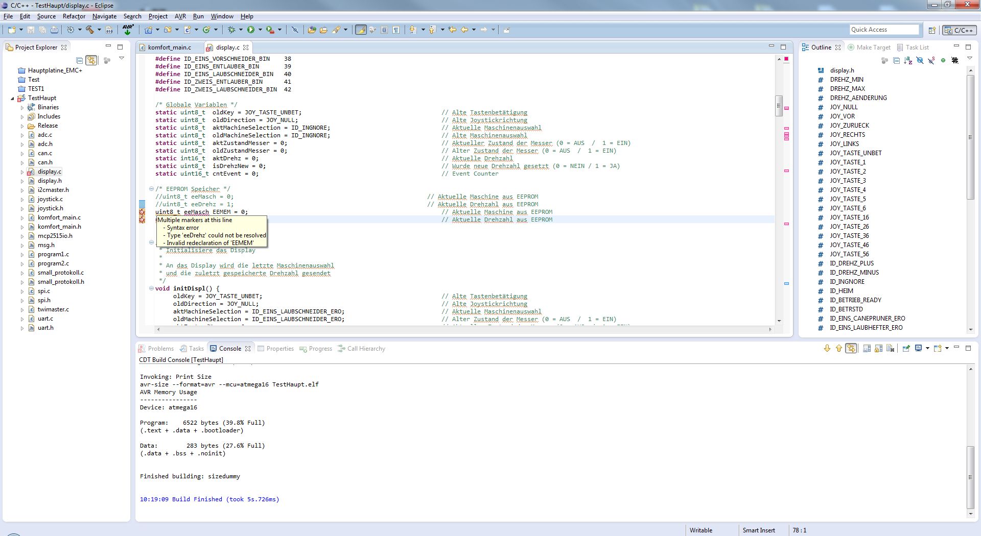

von Pal .. (pal)
soooo... ich denke jetzt ist es an der Zeit das Ein oder Andere Byte
einzusparen. Die Strings hatte ich schon einmal durch defines ersetzt -
hat aber nichts gebracht.
Ich hoffe ihr könnt mir wieder dabei helfen. Der Teil des Codes, der am
meisten Speicher frisst habe ich mal online gestellt.
Zur Info... Nach dem compelieren zeigt die Statistik folgende Werte für
meinen ATmega16
Device: atmega16
Program:    4766 bytes (29.1% Full)
(.text + .data + .bootloader)
Data:        873 bytes (85.3% Full)
(.data + .bss + .noinit)
EEPROM:        1 bytes (0.2% Full)
(.eeprom)
Danke für eure Hilfe!

Was mich noch wundert, dass ich plötzlich durch
uint8_t eeMasch EEMEM = 0;
einen Fehler bekomme (siehe Anhang). Sobald ich dieses durch
uint8_t eeMasch = 0;
ersetze sind meine Fehler weg.
von Karl H. (kbuchegg)
#include <eeprom.h>
vergessen?
