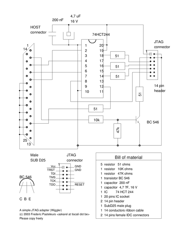

Stellt der Schaltplan im Anhang die komplette Funktionalität des
Wigglers zur Verfügung? Wenn ja, wieso sind die Dinger so teuer?
Gruss Sebastian!
Gast #204553
Das ist alles was man zum Wigglern braucht. Die meisten DSPs haben 3.3V
IO-Spannung und einige sind nicht 5V-tolerant, dann solltest du besser
einen 74LVX244 verwenden der mit 3.3V läuft. Das Kabel zum DSP sollte
<= 50cm lang sein und am besten jede zweite Ader auf Masse legen. Je
länger  desto schlecht.
Die teuren Interfaces haben etwas Eigenintelligenz eigebaut (meistens,
oder es wird einfach wieder mal 'intelectual property' verkauft),
hier macht das alles die Software auf dem PC.

Mir ist gerade ein Fehler im Schaltbild des JTAG-Adapters aufgefallen.
Der 100R-Widerstand, der als PullUp von RST nach +5V geht, ist
normalerweise unnötig, aber auf jeden Fall mit 100Ohm zu klein.
Also entweder gegen einen 10k-Wert tauschen, besser aber gleich
rauswerfen.
Gruß,
