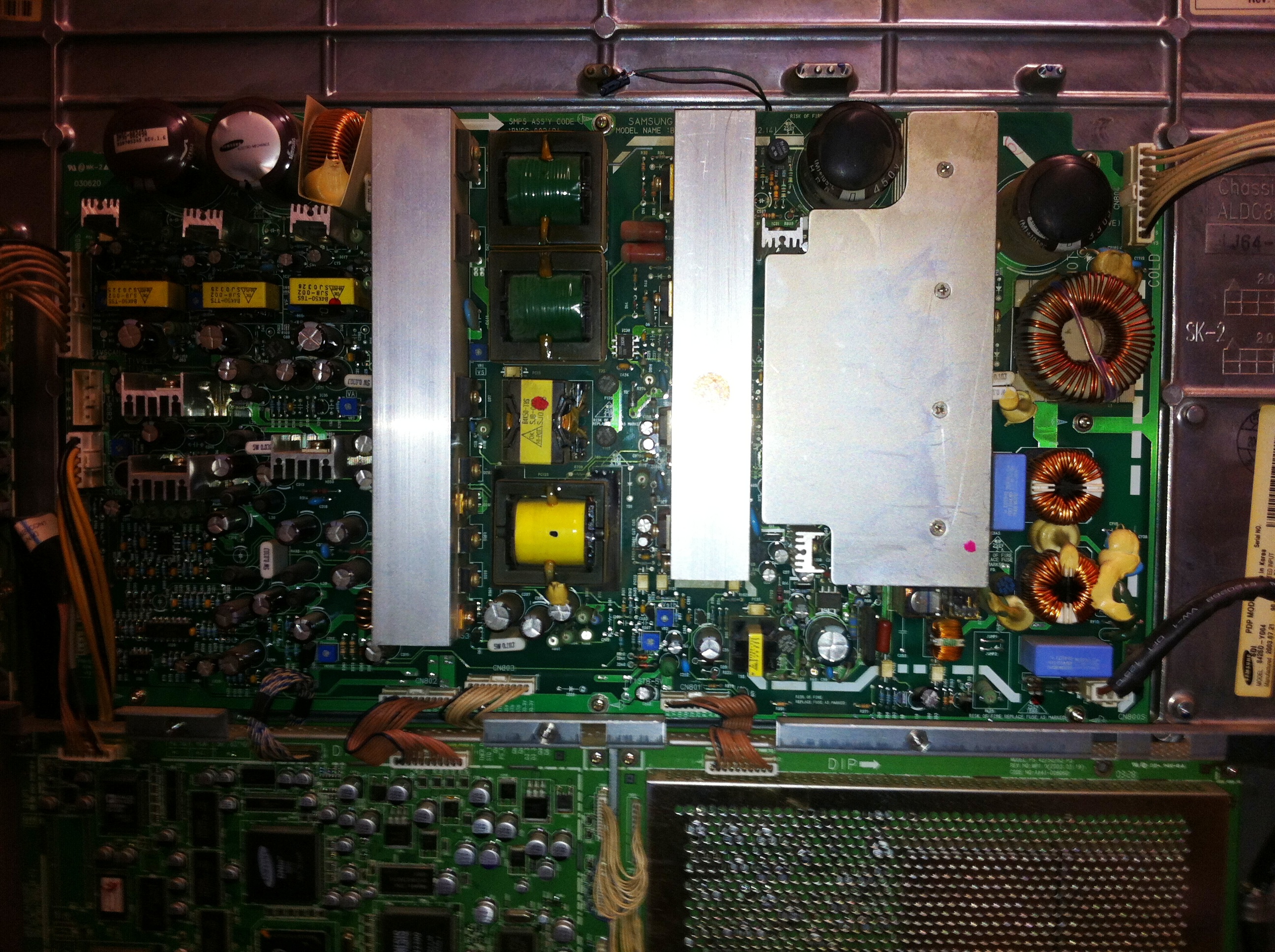

Hallo, habe hier ein defektes Netzteil eines 42" Plasma TV Gerät. Ich bin von Beruf Elektroanlageninstallateur und kenne mich mit wenig Komplexen Schaltungen aus. Bei erster begutachtung stellte ich fest, das die Hauptsicherung 8A defekt ist und ein Kondensator 10uF 50V geplatzt ist. Beide Sachen habe ich getauscht jedoch schaltet das relais auf dem Netzteil nicht ein. Wie geht man in solch einer Situation am besten beginnen ???? einen Schaltplan habe ich aus dem Netz bekommen. wer hat Lust und Zeit mich hier zu unterstützen ???? gruß Marc

anbei das Bild des Netzteils ....... gruß Marc
Das Bild ist aber arg pixelig und man erkennt fast nichts. Kannst du es nochmal in größerer Auflösung/besserer Qualität posten?
Die Kondensatoren sehen ziemlich aufgebläht aus. Die solltest du auf jeden Fall ersetzen. Du kannst sie ja mal auslöten und testen. Vielleicht sind sie der Grund dafür. Es kann aber auch noch andere Gründe haben und die aufgeblähten Kondensatoren sind nur eine Folge dessen. Wie alt ist den das Gerät? LG Christian

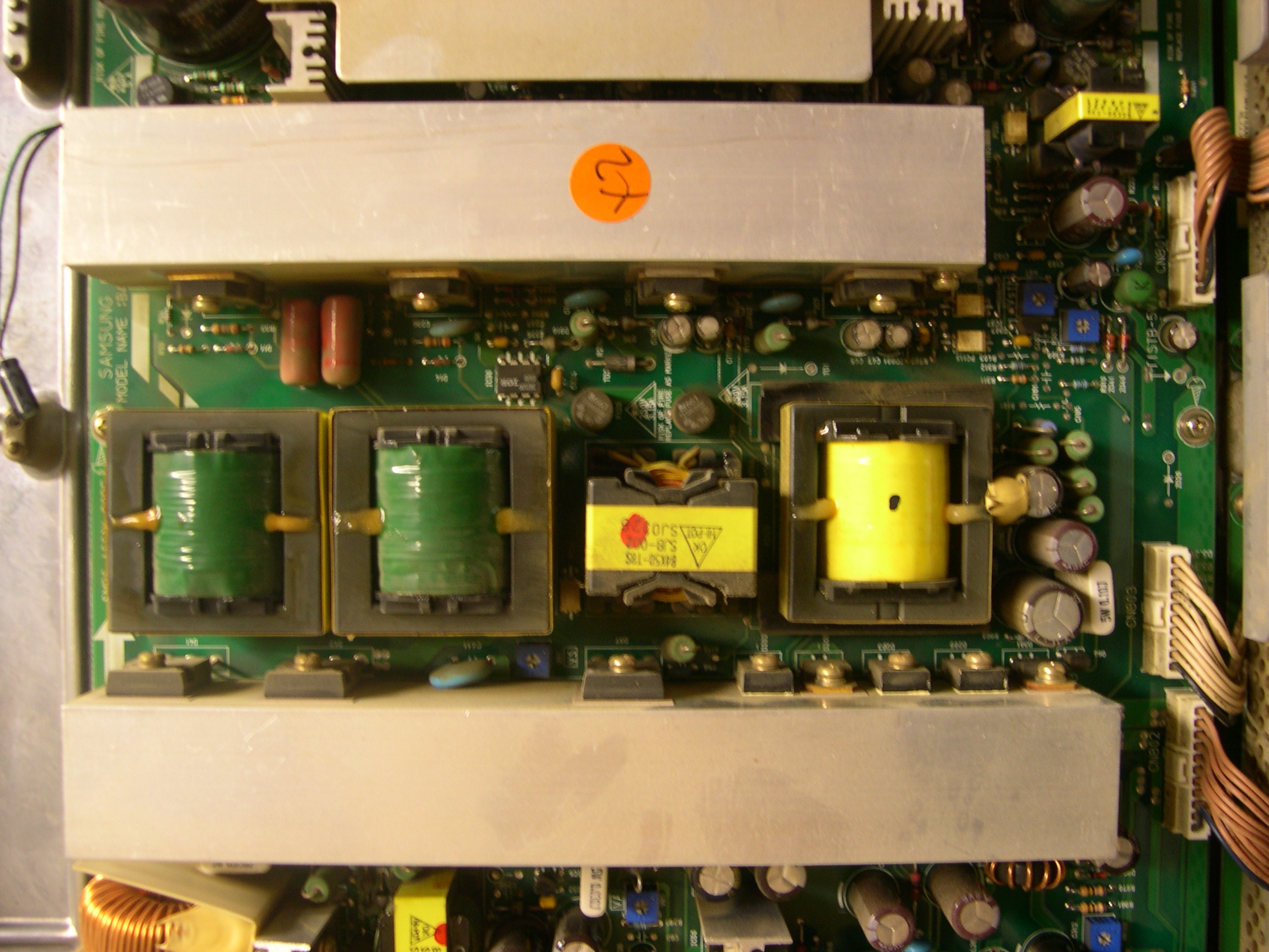

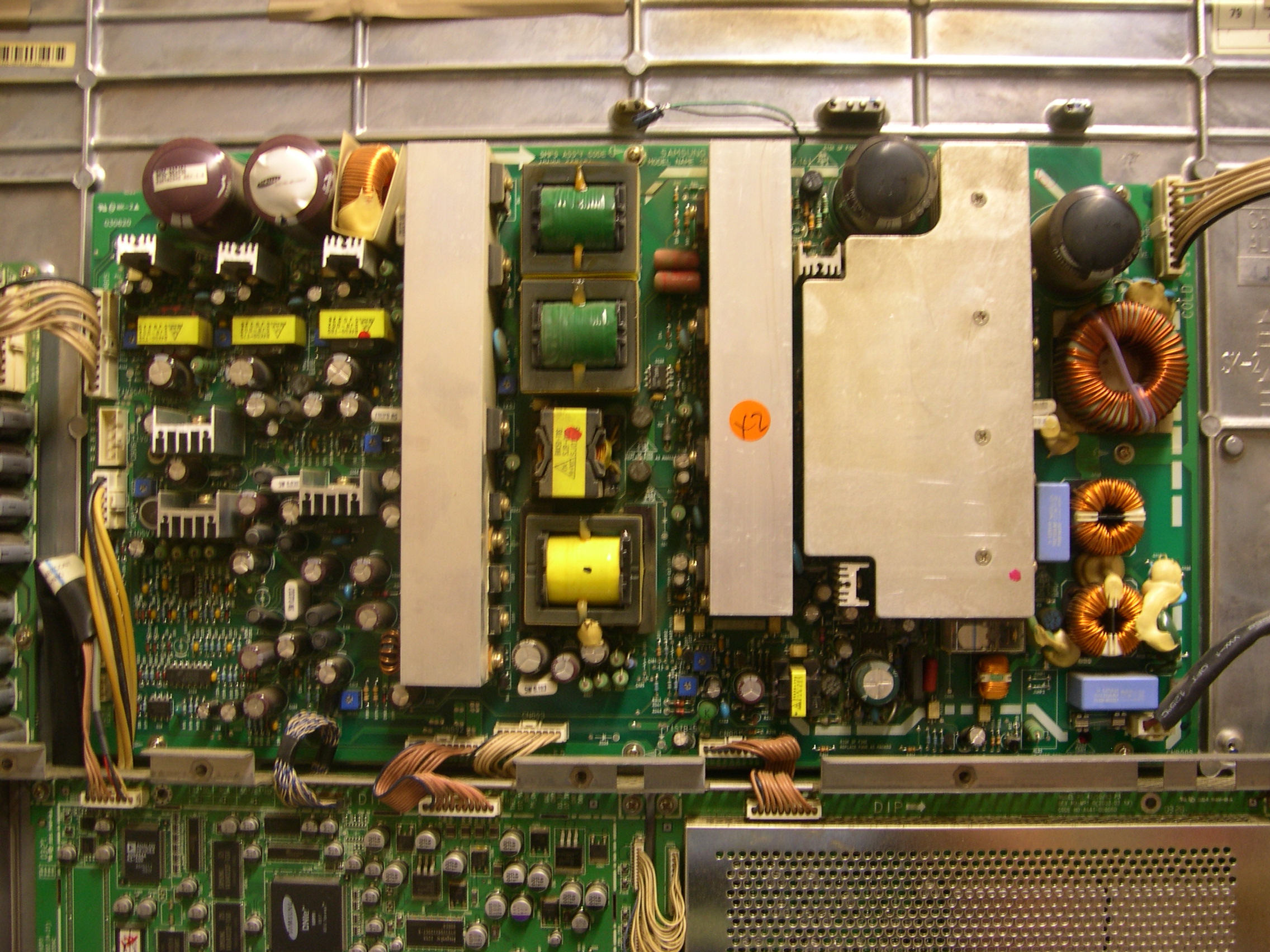

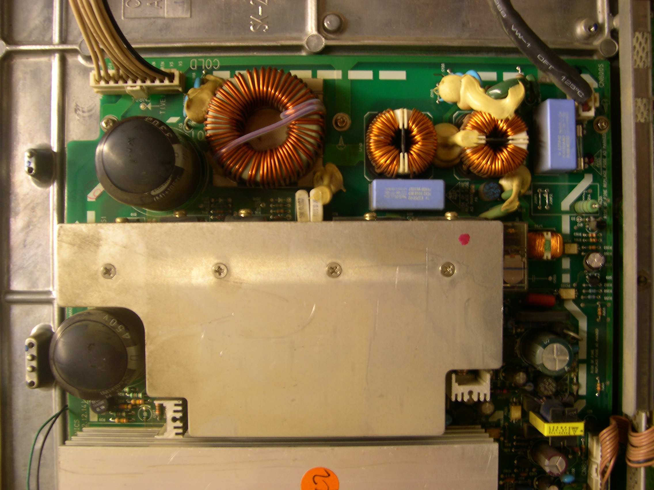

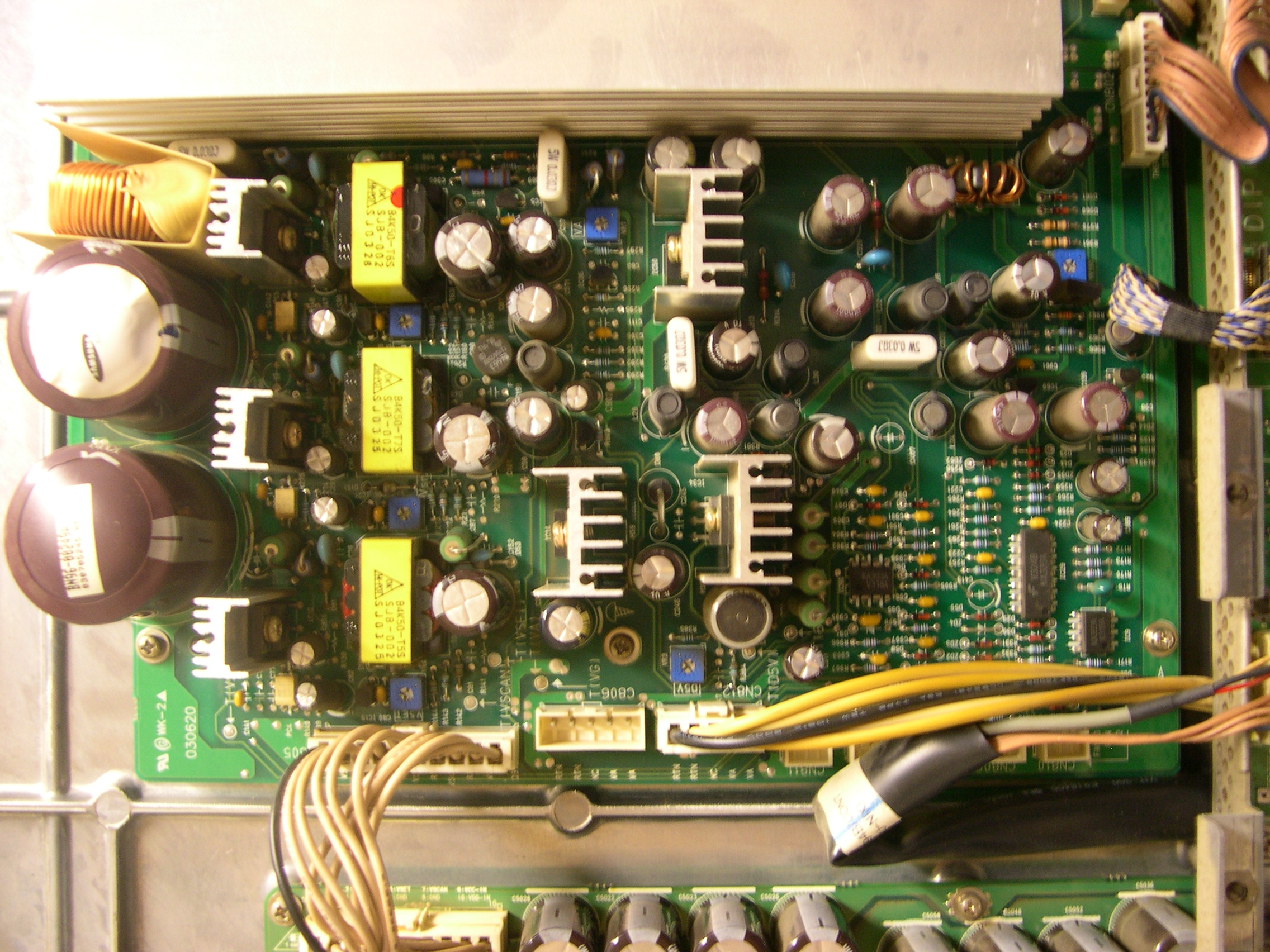

So hier weitere Bilder ...... rein optisch ist kein Schaden feststellbar, bis auf die dicken Kondensatoren die sind etwas gewölbt...... gruß Marc

Christian L. schrieb: > Die Kondensatoren sehen ziemlich aufgebläht aus. Die solltest du auf 1.Der silberne Elko links oben schon, die anderen sind mir weniger aufgefallen. Ein Schaltnetztil zu reparieren erforder jedoch meist "etwas" Erfahrung und ist nicht ungefährlich (auch fliegende Elkos). Daher sollte Marc erst mal die Suchmaschine mit dem genauen Typ füttern um weitere Hinweise zu bekommen. 2.Es ist bestimmt noch mehr kaputt. Bevor Du wieder 230V~ anschließt, speise das Ding erst mal nur mit kleiner Wechselspannung um zu prüfen ob der Kurzschluss noch da ist.

Wenn ich mir die vier grossen Elkos ansehe, gehoeren die auf jeden Fall erst mal getauscht.
#2826178
Peter W. schrieb: > vier grossen Elkos ansehe, gehoeren die auf jeden Fall ... Da könntest Du Dich auch täuschen. Die dicken haben gelegentlich einen leicht rundlichen Deckel. Erst Messen!
> Da könntest Du Dich auch täuschen. Sicher > Die dicken haben gelegentlich einen leicht rundlichen Deckel. Naemlich dann wenn sie kurz vor'm platzen sind. Und das sieht ganz und garnicht nach "leicht rund" aus. > Erst Messen! Und wie genau stellst Du Dir das vor ? DMM dran halten reicht da nicht.
