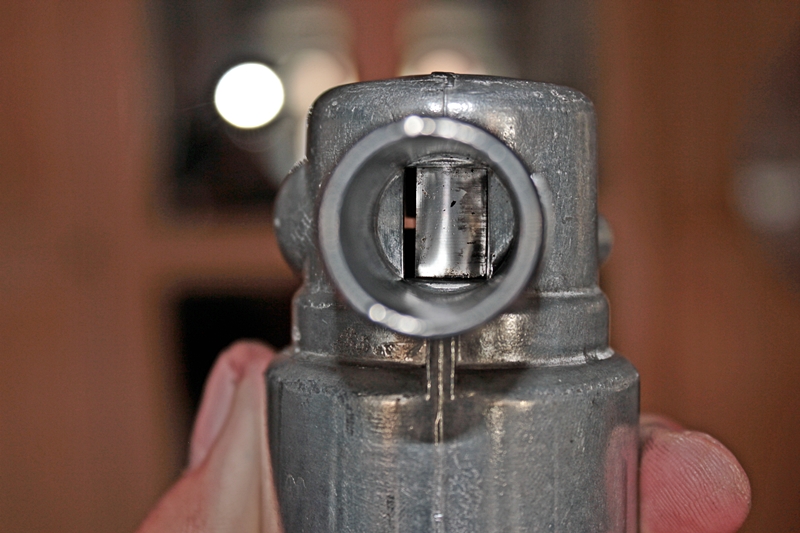

ich versuche eine PID Regelung hinzukriegen.
Geregelt werden soll später einmal ein Verbrennungsmotor.
Der Aktor wäre eine Drehschieber.
Mit einer PWM wird ein Segment gegen eine Feder gedreht und gibt so
einen Schlitz frei.
Die Drehzahl steht mir als 8Bit Wert zur Verfügung.
(0..255 -> 0 bis 7.650)

Zum Verbrenner kann ich nichts sagen.
Für Strecken mit signifikanter Totzeit und dennoch guten
Regeleigenschaften ist ein "Beobachter" (aka Glaskugel) üblich.
Der Beobachter schätzt dann nach den Stellgrößen, Messdaten und
bekannten Eigenschaften der Regelstrecke wohin die Reise geht und wird
nach Bedarf den realen Messadten zugemischt.
Stephan
Gast #2826331
Nein Anja,
das Teil hat eine Multipoint Saugrohreinspritzung.
Hauptgrösse für die Einspritzzeit ist der Saugrohrunterdruck.
Korrekturfaktoren sind Kühlmitteltemperatur, Drosselklappenwinkel
(Beschleunigungsanreicherung, Volllastkurve -> Popometer) und eine
Sprungsonde.
Umgebungsdruck wird bei Motostillstand gemessen.
Früher bei den Jetronics hies der Bypass um die Drosselklappe
Zusatzluftschieber und war eigentlich nur für den Kaltstart.
Das Teil was bei mir verbaut ist heisst Leerlaufdrehsteller,
Entschuldigung.
Bei 0% PWM ist das Teil im Notlauf (siehe Anhang).
Ab ca 30 - 40 % PWM ist das Teil zu.
Danach geht es bis ca 90% PWM komplett auf.
Ziemlich linear (mit leichter Temperatur und Dreckabhängigkeit)...
void setIdleValve (int8_t idleValue)
  if (idleValue >= 0) // Normalbetrieb, normiert auf 0..127
      aktor.idlePWM  = IDLEVALVE_Close + (((IDLEVALVE_Open - IDLEVALVE_Close) * idleValue) / 127);
  else  aktor.idlePWM  = IDLEVALVE_Fail; // Notlaufspalt
  return;
Die Bedeutung der Laufgrenze kenne ich.
