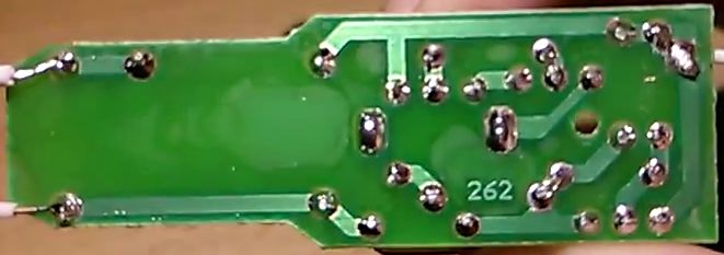

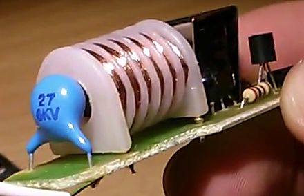

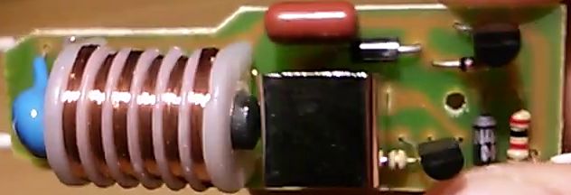

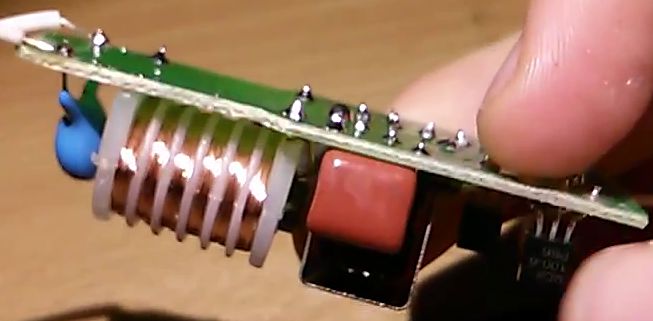

von Georg Simon (Gast)
Georg Simon schrieb:
> Hier ein kurzer Blick auf den Inhalt eines kompakten Funkenerzeugers:
> Youtube-Video "Electric spark generator insides"
Anbei einige Ansichten aus dem Video. Was für ein Ferrit mag das sein?

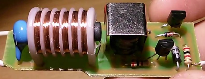

Und was steckt noch unter dem Schirmblech?
Versorgung über das Schirmblech und die weiße Litze rechts oben in
3u86yFBTxdQ_5.jpg.

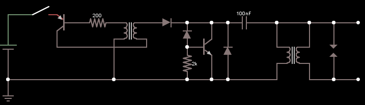

Evtl. kann ja doch jemand erraten, wie 1.png eigentlich funktionieren
sollte?
von Proll (Gast)
Also vom Prinzip her ein Sperrschwinger, der einen Kondensator auf 300 -
1000 V auflädt und dieser muss dann irgendwie über den zweiten Trafo
entladen werden um die ~10 kV zu erzeugen...

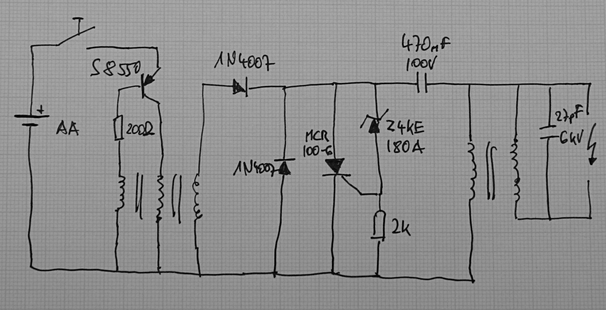

von Gerd E. (robberknight)
> Habe mal etwas zusammengeklickt, aber das stimmt so wohl noch nicht.
jo. Wie wäre es mit dem beiliegenden Schaltplan?
Links die erste Spule ist nen selbstschwingender Sperrwandler der die
Spannung am Kondensator bis 180V hochbringt. Bei 180V zündet dann die
Z-Diode den Thyristor. Die Schwingung zwischen L der rechten Spule und
dem C erzeugt dann den Hochspannungsimpuls.
Man beachte daß die Chinesen den 470nF / 100V mit ihren 180V deutlich
überlasten.
Wozu der 27pF C über der Hochspannungsstrecke da ist ist mir noch nicht
ganz klar, funktioniert jedenfalls auch ohne. Evtl. zur EMV-Entstörung?
