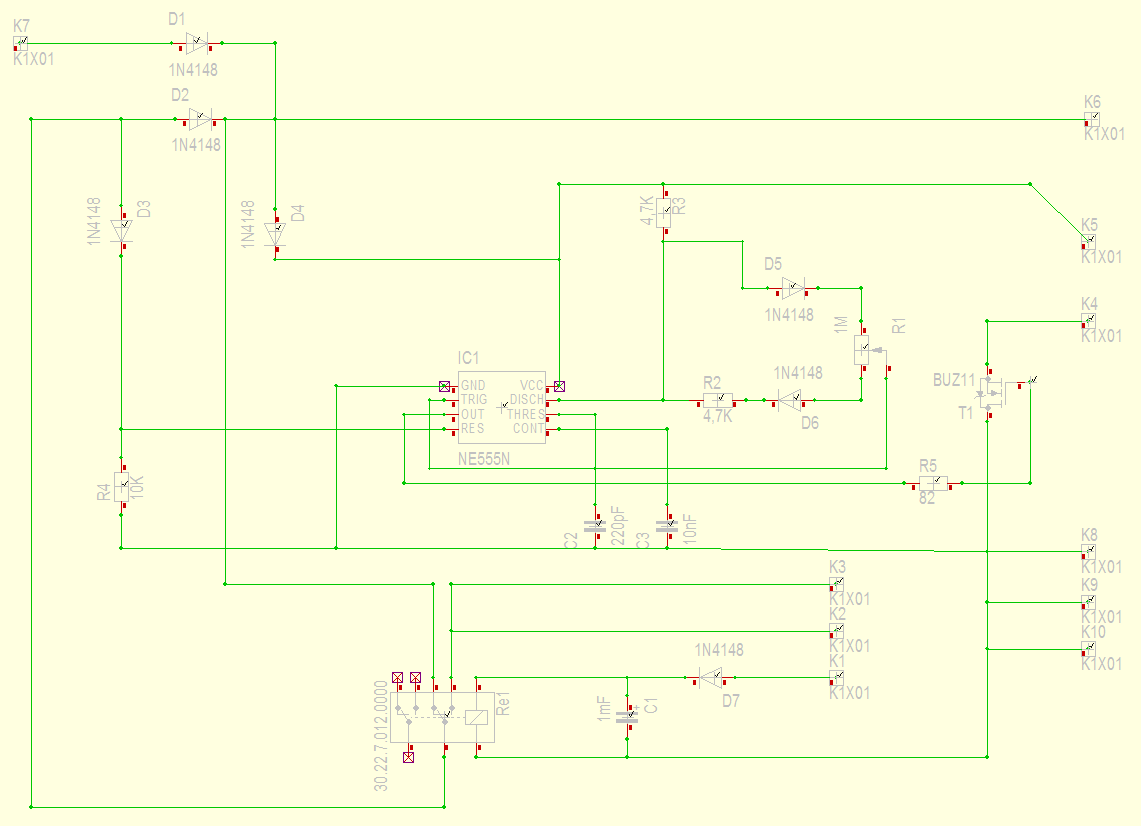

Ich habe mal eine Schaltung (Anhang) nachgebaut für die Tagfahrleuchten
vom Auto.
Nun hatte ich beim Einbau ein Problem!
So beim Aufbau und Test hatte ich ein 12V Ladegerät und Parallel eine
Autobatterie dranhängen gehabt.Schaltung hat wundrbar funktioniert.Als
ich das dann ins Auto bauen wollte Hat die Lampe beim Aus und
Einschalten gemacht was se wollte.Kann es sein das ich eventuell beim
Auto auf den Can-Bus gestossen bin und es deshalb nicht geht?
kleine Info fürn Schaltplan
K1- Blinker
K2- Standlicht
K3- Standlichteingang R87 Modul für TFL
K4- 0V Tagfahrleuchte
K5- +12V Tagfahrleuchte
K6- Dauerplus von Zündschloß
K7- 12V Ausgang Lampen R87 Modul
K8- 0V R87 Modul
K9- 0V Ausgang Lampen R87 Modul
K10- Masse von Batterie
zur Erklärung:
Eingeschalten werden die Leuchten über das Zündschloß (K6) die dann mit
100% leuchten.Auf 50% leuchtkraft werden sie geschalten entweder wenn
das Standlicht angeht (K2) oder der Blinker (K1)
Den Kontakt Masse und Zündschloß habe ich mir vom Lichtschalter
abgezweigt da im Lichtschalter eine LED angeht sobald der Schlüssel
umgedreht wird.Und Blinker und Standlicht habe ich mir ausm Motorraum
entnommen.
Das Problem liegt eigentlich darin das beim Umschalten vom Standlicht
die Tagfahrleuchte mal anging mal aus
an was kann es liegen?
Die funktrioniert nicht.
Threshold über 200pF an Masse kannste knicken, rig und Dischg sind auch
falsch.
BUZ11 ist falschrum drin.
1mF am Relais weil die Diode blöderweise nicht als Freilaufiode gepolt
ist, macht auch keinen Sinn.
Übler Murks.
Den NE555 im RESET zu halten damit er keine PWM ausgibt, ist auch
merkwürdig. Zusätzliche Bauteile ohne zuätzlichen Nutzen, das Relais
hätte was besseres schalten können.

von Michael B. (laberkopp)
> die Schaltung auf:
Die Schaltung war ja auch noch richtig, da steht auch nichts von 200pF.
Deine enthält so viele Abzeichnenfehler, daß man sich wundert, wie du
überhaupt im Leben zurechkommst, bei so wenig Aufmerksamkeit.

Weil sich keiner die Mühe macht den Schaltplan, wie du es zusammengebaut
hast?, zusammen zu pfriemeln.

von Klaus (Gast)
@Maik
Also deinen Schalplan halte ich auch für Murks!
Wo ist GND und wo VCC.
Und übrigens warum hast du zwei Schaltungen verkoppelt bzw. ergänzt??
Sag mal was du damit vor hattest.

Da hatte wohl keiner Lust, sich durch das leuchtgrünen Liniengewirr mit
den tarnfarben hellgrauen Bauteilen, dazu noch mit den rot/grünen Masern
infinziert, durchzukämpfen.
Kann man Schaltpläne nicht kontrastreich, ohne den ganzen aktivierbaren
und doch nicht lesbaren Schnick-Schnack, ausgeben?

von Hubert G. (hubertg)
Warum schreibst du nicht an Stelle von K1, K2....., gleich hin was es
sein soll. Ich muss immer zwischen Bild und Text hin und her springen.
Das liegt sicher nicht am Target.
Wenn es im eingebauten Zustand nicht funktioniert, dann wird es im Auto
etwas geben das du nicht einkalkuliert hast. Für einen Außenstehenden
allerdings schwer ersichtlich.
Die Beschreibung der Anschlussbelegung (K1-10) ist sehr verwirrend.
Beispiel:
Ich sehe da 6 Textstrings, die jeweils durch Leerzeichen getrennt sind.
K7-:     Das ist der Anschlusspin. Das ist aber wirklich das Einzige,
         was ich auf Anhieb verstehe :)
12V:     Eine Spannung. Wer liefert diese, wozu ist sie gut?
Ausgang: Für mich sieht das wegen der Diode D1 eher wie ein Eingang aus.
Lampen:  Welche Lampen? An einem Auto gibt es unzählige davon.
R87:     Das ist die ECE-Reglung zur Genehmigung von Leuchten für
         Tagfahrlicht.
Modul:   Das bezeichnet in der Elektronik meist eine Baugruppe. Welche?
         Was tut sie? Wie spielt sie mit deiner Schaltung zusammen?
Und vor allem: In welcher Beziehung stehen diese 6 Textstrings zueinan-
der? Es gibt in der deutschen Sprache Satzzeichen und Bindewörter, mit
denen man auch stichwortartige Beschreibungen wenigstens etwas klarer
machen kann.
Die anderen Anschlussbeschreibungen sind nicht viel klarer. Mag sein,
dass ein Autobastler, der schon ähnliches gemacht hat, mit deinen
Angaben mehr anfangen kann. Dann solltest du aber eher in einem
Autobastelforum Rat suchen, bspw. dort, wo du die Schaltung her hast.
Hilfreich wäre es vielleicht, eine Skizze mit allen beteiligten
Komponenten (deine Schaltung, das "Modul", die TFL-Leuchte, die
Batterie, der Schlüsselschalter usw.) zu erstellen, damit man den
kompletten Aufbau im Zusammenhang sieht.
Was mir noch aufgefallen ist: Das Relais schaltet im Ruhezustand die
Versorgungsspannung über D3 auf den Reset-Eingang des NE555. Damit
arbeitet dieser im Normal-, also PWM-Betrieb, die Leuchte wird also
gedimmt. In diesem Zustand sind K2 und K3 von der Schaltung getrennt, so
dass das Ein- oder Ausschalten des Standlichts keine Wirkung auf die
Schaltung hat. Erst bei eingeschaltetem Blinker schaltet das Relais den
Reset-Eingang auf K2 und K3. Wenn das Standlicht ausgeschaltet ist, ist
K2 vermutlich offen, so dass der Reseteingang durch R4 auf Masse gezogen
wird. Dann ist der Ausgang Out des NE555 ebenfalls low, so dass das TFL
ausgeschaltet würde, wenn der Mosfet richtig herum angeschlossen wäre.
Mit richtig herum angeschlossenem Mosfet wird das TFL also nie mit
voller Helligkeit leuchten. Nur dadurch, dass er falsch angeschlossen
ist, kann ständig ein Strom durch seine Substratdiode fließen, so dass
das TFL ständig mit voller Helligkeit leuchtet, aber nicht gedimmt
werden kann.
Und bist du sicher, dass der Schaltplan exakt mit dem tatsächlichen
Aufbau übereinstimmt?
