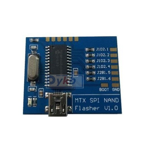

Tipp: Billiges PIC18F2550 USB Devboard aus China
Gast #2826843
Hier in SMD um 10 EUR
http://www.ebay.at/itm/330641018724
Hier in DIL (gesockelt) um knapp unter 10 EUR,
http://www.ebay.at/itm/110845032395
Da die Boards zum Flashen des XBOX360 NAND gedacht sind (uiuiui, wer
macht den soooowas...)  muss vermutlich noch per ICSP über die
entsprechenden Pads/Pins ein USB-Bootloader aufgeflasht werden, bevor
das Ding ein perfektes kleines USB-Devboard ist.
#2827247
10€? Da kauf ich lieber ein STM32F4 oder ein TI Board, aber nicht ein
Chinaboard welches für einen nicht legalen Zweck produziert wurde (ggf.
sogar mit gefälschtem µC) und rein gar nichts auf der Platine an
Hardware bietet (und es nicht mal ein komplettes Breakout darstellt).
Es ist somit garantiert kein Geheimtipp.
#2835989
Dem stimme ich absolut zu. Der 18F2550 kostet bei R 5.45€. Den zusammen
mit einer USB-Buchse auf eine Lochrasterplatine gelötet hat man mehr
davon, weil ALLE Anschlüsse verfügbar sind. Zum Einstieg in die
USB-Entwicklung reicht aber auch ein 18F14K50. Den gibt es für 2.35€,
halt mit ein paar weniger I/Os.
