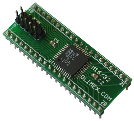

von Johann L. (gjlayde) Benutzerseite
Es gibt doch auch Platinchen in THT mit einem µC in SMT Huckepack.
von Eumel (Gast)
Wobei man da schon was anderes als einen ATMEGA drauf packen sollte ;)
von Hui (Gast)
Allerdings macht das beim abgebildeten ATMEGA32 nicht so viel Sinn, den
gibts ja eh als DIP ;-)
