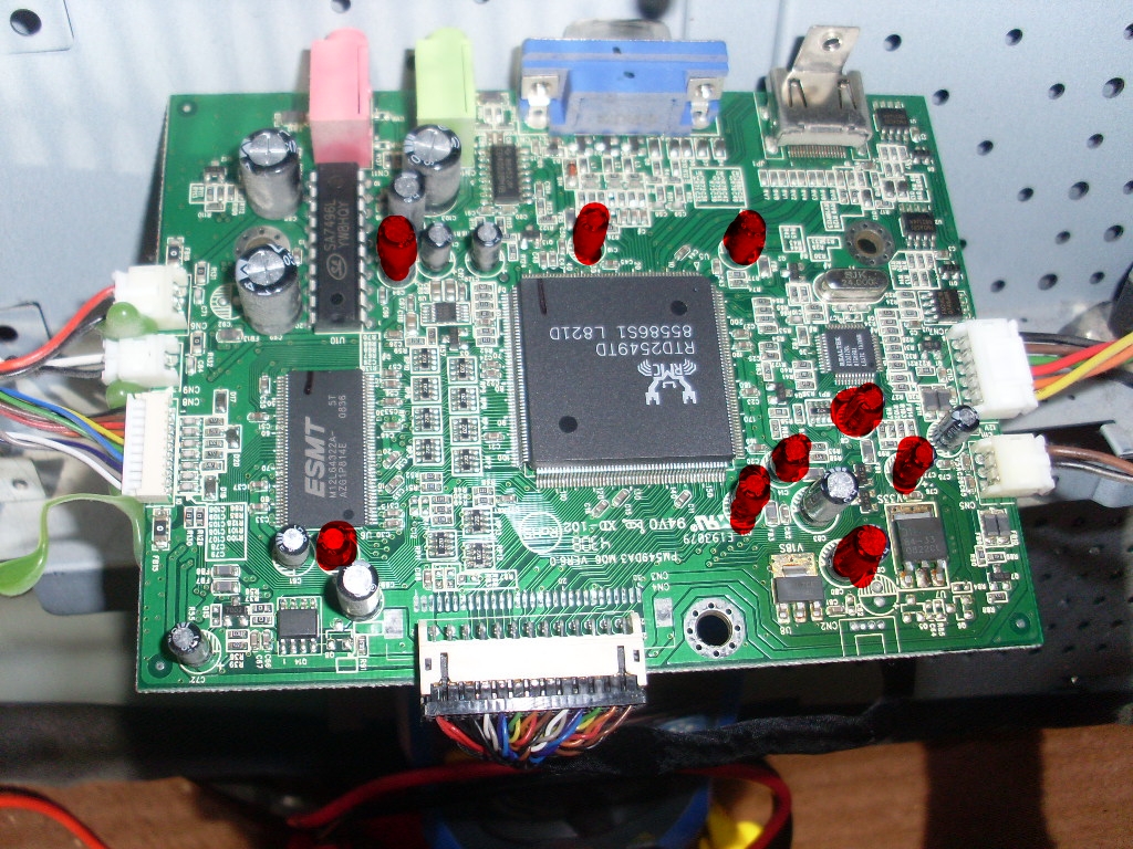

Gut, ich habe jetzt mit einem Multimeter auf Ohmmessung gestellt die
eingelöteten Kondensatoren der Logikplatine gemessen. Einige
Kondensatoren hatten keinen meßbaren Widerstand, die sind markiert.
Lohnt es sich, bei den beschriebenen Problemen das auch bei der
Spannungsversorgungsplatine zu tun?
Ist kein meßbarer Widerstand bei einem Elko immer ein Defektbeweis?
Ansonsten kann ich ja die Kondensatoren bestellen und schauen, ob deren
Austausch etwas bringt. Klingt allerdings nach viel Arbeit für wenig
Gewinn.
Gast #2827624
Du hast damit viel gemessen, nur eins bestimmt nicht, ob die
Kondensatoren gut oder schlecht sind.
Wenn Du die Kondensatoren im eingebauten Zustand messen möchtest, dann
verwende ein Messgerät der Art:
http://www.elv.de/esr-messgeraet-esr-1-fertiggeraet.html
