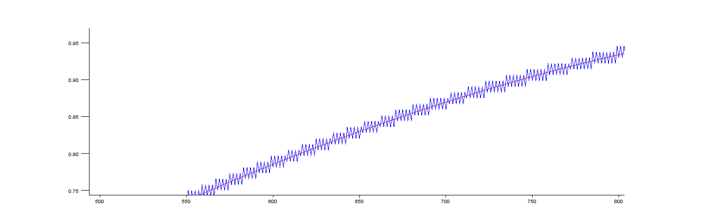

OP #2828098
Ulrich schrieb:
> Rekonstrucktionsfilter
Und genau bei diesem Thema bekomme ich gerade etwas Kopfschmerzen. Mein
SCILab qualmt gerade und versuche schon vorab in der Signaltheorie (sehr
eingerostet) einige Probleme vorab zu lösen. Da sieht man sehr schön,
dass Auflösung nicht immer alles ist, wenn die Samplefrequenz nicht
stimmt.
Eine Samplerate von 250Ksps sieht allerdings sehr vielversprechend aus,
wenn man Dithering (Aufmodulierter Sägezahn) nutzt.
--> http://www.mikrocontroller.net/articles/Dithering

#2828167
Tim R. schrieb:
> - Frequenzänderungen des Sinussignals bei 0° oder 180°
Würde ich bei 90° oder 270° machen, einfach um den vollen Pegel zu
garantieren. (Ist in Deinem Fall allerdings weniger kritisch)
Ich habe auch gerade mal Simuliert.
250kHz PDM und ordentliches Filter dahinter. Erfüllt Deine Bedingung von
<0,2% Klirr. Ich habe mir nicht einmal Mühe gegeben.
Das Ganze ist also mit einem ATmega168 mit Boardmitteln + Filter (..
Verstärker, etc.) zu erledigen. Bis zu 4 Kanäle sind kein Problem - wenn
sie an einem Port sitzen. Der IRQ benötigt ca. 50 von 80 Takten, bei
