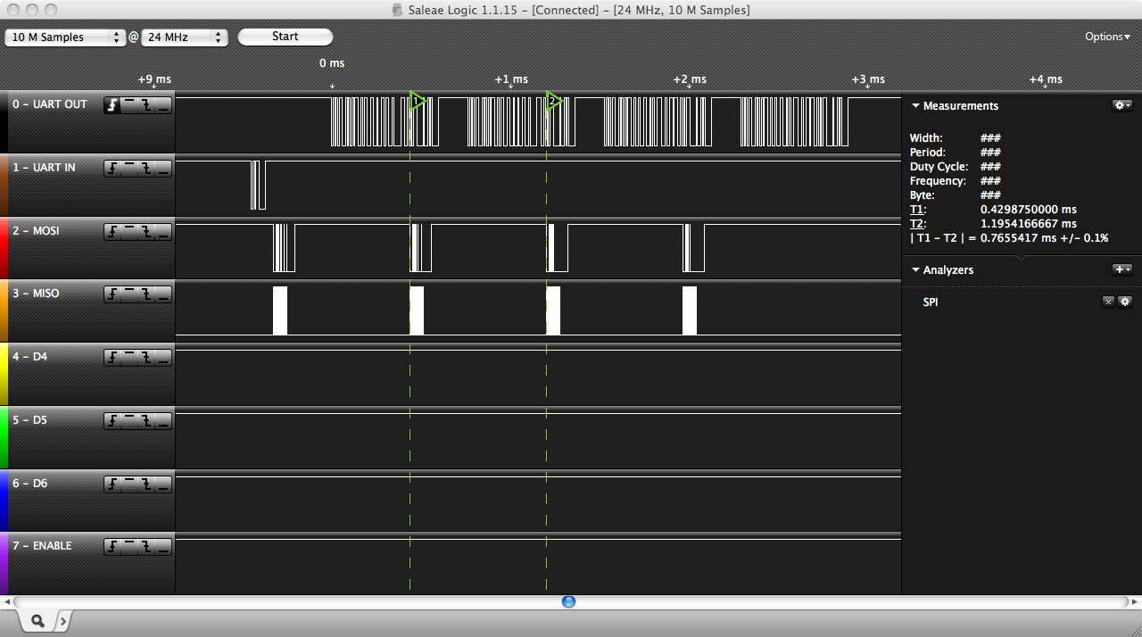

Wolfgang hat recht. Es funktioniert. Im Anhang sieht man, die Logic
Signale von UART und SPI.
Ich habe hier in diesem Beispiel einfach die SPI-Empfangsroutine und die
UART-Senderoutine unmittelbar viermal nacheinander aufgerufen. Ganz ohne
Timer.
Sie Sequenz läuft mit einer Cycletime von 0.75ms. Ich habe hier einen
Quarz mit 7.3MHz benutzt - War einfach der erste, den ich in der Kiste
gefunden hatte, 20MHz würden hier noch ein bisschen Luft bringen.
Danke für die Hilfe
Gruß Schorsch
