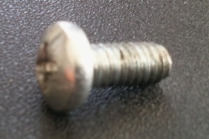

ich will ein 19er Rack Gehäuse auf so Rackschienen befestigen. Hab die
Rackschienen geschenkt bekommen, es waren aber nur 3 Schrauben dabei,
mit denen man die Schienen seitlich an das Rack Gehäuse schrauben kann.
Ich weiß leider nicht nach was ich suchen soll bzw. wo ich diese
Schrauben bestellen kann. Im Anhang ist ein Foto. Hab die Schraube auch
grob mit Lineal vermessen: Sie ist ca 9.5 mm lang, 4 mm breit und hat ca
11 Windungen.
Nein, solange sie nicht höher ist als die originalle, weil sonst die
schiene nicht mehr geht.
Hab hier M4x40 herumliegen und auch M4 Muttern, die Schraube passt zwar
nicht auf die M4 Mutter. Aber die M4 Schraube kann man in das Gehäuse
Schrauben und es hält anscheinend. Bei der originallen Schraube scheint
es so als würde der Abstand zwischen den Windungen bissal größer sein
als bei der M4.
Danke, werde mit wohl M4x10 kaufen und mit denen versuchen :-)

Das sind UNC-Schrauben, die haben tendenziell ein etwas gröberes Gewinde
als Mx-Schrauben (meiner Ansicht nach ein Vorteil). Wenn das so geht ok.
Ich habe mal bei der offiziellen Austin-Werkstatt hier nach solchen
Schrauben gefragt, da haben die gesagt, haben wir nicht, wir finden
immer irgendwas passendes im metrischen Bereich. Meinen Austin Cooper
habe ich da lieber nicht warten lassen, aber bei einem 19Zoll-Rack
fliegst du ja nicht gleich mit 180 in den Graben.
Notfalls kann man auch mit einem M4-Gewindebohrer etwas nachhelfen.
