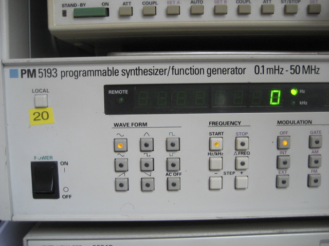

Gast #2828366
Die Überschrift lautet:
20 mhz takt zähler mit schaltausgang
Was ist das für eine Einheit?
mhz gibt es nicht, nur mHz = MilliHertz (= 1/1000 Hz) oder MHz für
MegaHertz.
Für mHz bis MHz gibt es verschiedene Funktionsgeneratoren, aber keinen
für mhz.
> MegaHertz.
Gut, daß Du uns darauf hinweist! Ich weiß auf einmal auch gar nicht
mehr, was der TO von uns möchte ...
