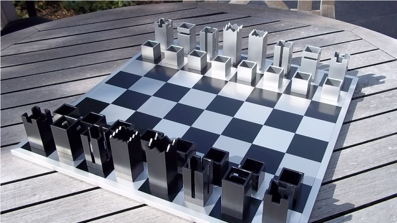

#2836241
Bernd Funk schrieb:
> Der hat mit Hausmitteln sein Schachspiel eloxiert.
Wie hat er denn das Muster auf das Spielbrett gemacht? Einzelne Platten,
abkleben oder mit Photolack? Wenn das ganze mit Photolack oder abkleben
gemacht wurde, könntest du mal eine Nahaufnahme einer solchen Kante
machen?
Ich frage deshalb, da man dann ja evtl. eine einfache Möglichkeit hätte
Aluminiumfrontplatten selbst dauerhaft und professionell zu beschriften.
LG Christian
#2836369
Christian L. schrieb:
> machen?
> LG Christian
Das sind einzelne Plättchen, nach dem eloxieren auf eine Trägerplatte
geklebt.
Ob man mit Photolack beim Färben abdecken kann, müßte man testen.
Grüße Bernd
