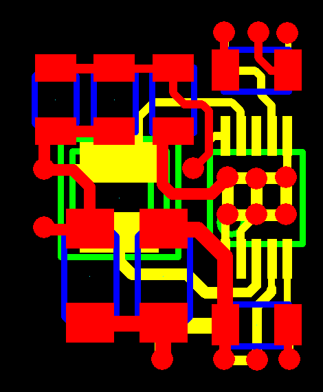

Gast #2839339
das ist auf jeden Fall weit überdurchschnittlich aufwendig. Braucht der
ADCV tatsächlich 210 mA, das kommt mir horrend viel vor? und brauchst du
wirklich 3 negative Spannungen? und wenn, wie hoch ist da der Verbrauch?
Aber grundsätzlich sind mehrere Schaltregler normal, die kriegt man aber
auch recht klein zusammen, siehe Bild.
Gruss Reinhard
