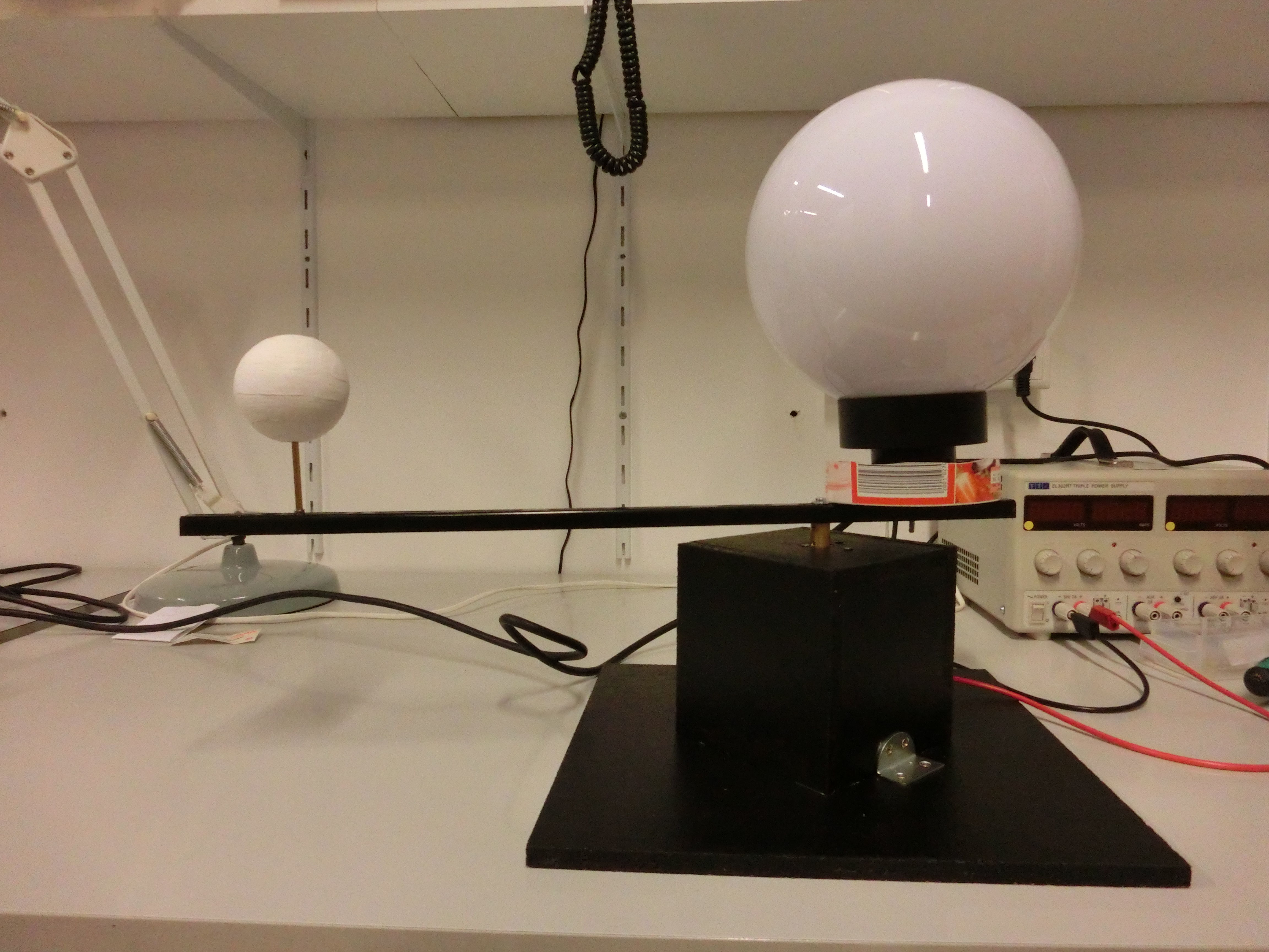

ich baue für den Physikunterricht ein Modell eines Sterns mit
umlaufenden Planeten. Die Hülle für den Stern habe ich schon; eine Kugel
aus mattiertem Kunststoff. Jetzt stellt sich für mich die Frage nach der
Beleuchtung.
Da sich das Ganze dreht, ist es mit einer Stromversorgung über Kabel
sehr schwierig. Das heißt, das Ganze sollte mit Batterien betrieben
werden können.
Hier mal die Anforderungen:
- so hell wie möglich (~weiß oder warmweiß), am besten im
Helligkeitsbereich einer 40-60W-Glühbirne
- möglichst gleichmäßige Abstrahlung in alle Richtungen (außer in
Richtung Sockel)
- Batteriebetrieb möglich (und auch nicht nur eine halbe Stunde)
Ist das mit LEDS möglich? Oder habt ihr andere Ideen? Könnt ihr mir ein
Modell empfehlen?
Vielen Dank schonmal!

Der Durchmesser der Kugel beträgt 200mm (ist das Gehäuse einer Lampe aus
dem Baumarkt).
Zur Veranschaulichung habe ich mal ein Bild gemacht (Anhang).
Angetrieben wird das Modell durch einen E-Motor.
Wenn ich das über Kabel mache, dann verdrillt sich das doch?

Sonne und Planet sollen sich um den gemeinsamen Schwerpunkt drehen, so
wie es auch in der Wirklichkeit der Fall ist. Natürlich ist das hier im
Modell stark übertrieben, aber sonst würde man das auch nicht sehen
können.
Aber mal angenommen, ich würde die Sonne auf die Drehachse setzen: Wie
kann ich das realisieren, dass die Sonne sich nicht dreht? Direkt
darunter sitzt ja der Motor, der den Planeten antreibt.
Eine 10W Led müsste da sehr nah ran kommen.
Gibts in Warmweiß hat so rund 800lm das sollte für das Model ausreichen.
z.B. Cree XM-L T3
10W Leds müssen aber ordentlich gekühlt werden und für die Leistung
wirst du mit normalen Batterien nicht machen können(ok mit sehr vielen
davon gehts, aber da fehlt dir der Platz).
Gruß Matthias

Eine einfache Idee wäre die Stromversorgung mittels Schleifkontakten zu
realisieren. Einfach auf deiner Platform (wo der E-Motor angebracht ist)
einen Schleifring aufbringen und in der Sonne einen Schleifkontakt. So
funktionieren die ganzen Motoren in Bohrmaschinen und der gleichen. Auch
der Abgriff im Lenkrad im PKW funktioniert so.

Zu dem Problem selbst: Ich würde versuchen auf 3-4 1W-High-Power-LEDs
setzen und evtl. noch einen LiPo-Akku in dem Modell unterzubringen
versuchen. Damit sollte das eine Weile leuchten.

Um mal wieder auf das Problem zurückzukommen, könnte man die Achse
durchbohren und da dann das Kabel durchziehen ?
Ansonsten könntest Du z.B. vier 3W Cree mit einem Stepup und einer
Li-Batterie einbauen.
Wie warm die dabei werden müßtest Du teste, eventuell einfach unten und
oben die "Sonne" "durchlöchern" ?

#2828838
Hi Thomas.
Thomas Eckmann schrieb:
>> Bei einem Doppelsystem mit 2 gleichschweren Objekten liegt der
>> gemeinsame Schwerpunkt sogar in der Mitte der Strecke zwischen den
>> beiden.
> Was faselst du jetzt von einem Doppelsystem?
Ein Planet und ein Stern sind zwei Objekte, die zusammen ein
Doppelsystem darstellen (wird auch gerne als "Zweikörperproblem"
bezeichnet). Und es ist eben nicht so, dass sich der leichte Planet um
das Zentrum des Sterns bewegt: Stern und Planet bewegen sich um einen
gemeinsamen Punkt auf der Verbindungslinie von Stern und Planet.
Bei "astronomisch üblichen" Größenverhältnissen liegt der zwar innerhalb
des relativ großen/schweren Sterns, der Stern macht quasi nur eine
Taumelbewegung. Aber das ist genau der Punkt den Florian hier
übertrieben darstellt. Wenn Stern und Planet die gleiche Masse hätten,
dann läge er in der Mitte, Florians Darstellung liegt irgendwo
dazwischen. Wenn ich mir das Größenverhältnis in seinem Modell angucke
sieht das nichtmal so unplausibel aus...
Grüße,
        Simon
#2828845
Karl Heinz Buchegger schrieb:
> Er will einen 2.ten Körper darstellen, der sich um den 1.ten Körper
> dreht,
Bin ich hier der einzige, der bescheuert ist oder bin ich der einzige,
der es nicht ist?
Der kleine Körper dreht sich NICHT um die Leuchte. Jedenfalls auf dem
Foto.
Er hat aber selber schon den Schwenk dahin gemacht, daß er sich nämlich
doch um die Sonne dreht:
Dann muß die Sonne sich auch nicht drehen, sondern er muß den Arm auf
dem der Planet sitz nur so biegen, daß er erstens unter der Leuchte frei
dreht und zweitens auf gleicher Höhe um die Sonne dreht. Dann kann er da
eine ganz normale Glühbirne reindrehen und gut ist.
mfg.

#2828883
Im übrigen:
So übertrieben ist sein Modell gar nicht. Ganz im Gegenteil.
Der Schwerpunkt unseres Sonnensystems liegt tatsächlich meistens knapp
ausserhalb der Sonne. Reduzieren wir das Sonnensystem auf Jupiter und
Saturn (der Rest fällt unter ferner liefen), dann bewegen sich die 3
Körper natürlich nicht auf so schönen Kreisbahnen. würde man aber aus
dem Sonnensystem alles entfernen auss er Jupiter, dann liegt der
Schwerpunkt und damit die Drehachse Des Sonnensystems immer noch
ausserhalb der Sonne. Sein Versatz der Sonne ist also eigentlich sogar
zu klein. Selbst wenn man das Sonnensystem auf Sonne + Jupiter
reduziert.
#2828895
Ich möchte nochmal einen Lösungsansatz hervorheben der ansonsten evtl.
untergeht... (Sorry, bin ich nicht unschuldig dran)
Dr.Who schrieb:
> Kugellager :)
Kugellager sind vermutlich für dein Projekt tatsächlich die beste
Möglichkeit, einen Schleifkontakt herzustellen: Du packst zwei
Kugellager isoliert auf die Achse und klemmst innen und außen jeweils
einen Draht dran. Dann kannst Du die Stromversorgung von außen
heranführen und innen ans Licht gehen.
Die eventuelle Ansteuerung für die LEDs (Konstantstromquelle!) sowie
großzügig dimensionierte Pufferkondensatoren würde ich nach innen
packen, weil die Kugellager sicherlich Störungen einbringen.
Grüße,
        Simon

Moderator Persönliche Seite #2828911
> Dazu muß er aber das Modell so bauen, daß die Sonne fix ist und der
> Planet sich darum dreht. Und das Ganze muß sich auf einer exentrischen
> Scheibe drehen. Dann sieht man, wie das ganze System durchs Weltall
> eiert.
Schau Dir das animierte Gif aus Karl Heinz' Posting an:
   Beitrag "Re: Beleuchtung eines Sonnenmodells (LED?)"
Das unbewegliche Kreuz, was Du da siehst, ist Florians Drehachse.
Sein Modell deckt die Tatsache, dass sich beide Körper um den
gemeinsamen Schwerpunkt drehen, zu 100% ab. Da braucht man nix
exzentrisches Eiern lassen. Der Schwerpunkt beim Modell des
Zweikörperproblems ist absolut fix.
#2828913
> Nein. Das ist genau das Teil was interessiert. Denn das soll im Modell
> dargestellt werden.
> eiert.
Daran sieht man: Du hast es nicht kapiert. Die Sonne darf nicht fix
sein, denn sie gewegt sich relativ zum Planeten ebenfalls. Er will KEINE
Bewegung des gesamten Systems durch Weltall darstellen. Das hast DU
hinzuphantasiert. Er will nur das Sonnensystem und die Bewegungen der
beide Körper darstellen. Und genau das tut sein Modell auch.
gruß cyblord

Klar doch. Wahrscheinlich ist die Schleifkontakt-Lösung die beste, da
dann kein schwerer Akku ins drehende System eingebaut werden muss. Auf
die Schleifkontakte würde ich aber nicht unbedingt 230V geben und da
eine Glühbirne reinschrauben, sondern eher 12V und eine Halogenleuchte.

#2830258
Ersetze einfach Deinen Arm durch eine Alu Rohr,  Kabelkanal oder soetwas
in der Richtung, dann packst Du das voll Lipos, dann solltest du genug
Energie für 1h haben, nen Stepup dazu , als Birne evt ne H4 Led, evt
temperatursensor, wenn es zu heiß wird, gehst du mit dem LED strom
runter.
Gast #2830280

Wenn du es einfach und primitiv lösen willst, nimm zwei unterschiedlich
große Unterlegscheiben befestige sie auf dem Sockel und leg die Spannung
an. am Hebelarm greifst du das ganze einfach mit Schleifkontakten z.b.
von einer Carrera-Bahn ab.
Gast #2831321

PS: Mittlerweile gehe ich davon aus, das Ganze mit einer
12V-Halogenlampe zu realisieren.
