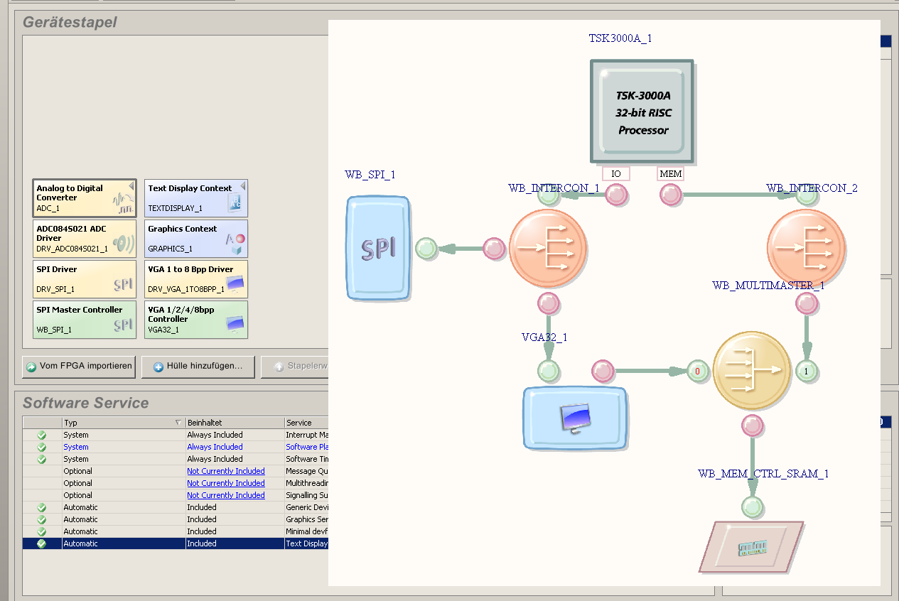

#2832921
>Wozu brauche ich denn VGA? Ich wollte ja sowieso nur LED´s zum leuchten
>bringen :) um eine Aussage zu bekommen ob das Programm läuft.
Dein Programm enthält oft printf, wo soll die Ausgabe denn hingehen ?
>ich befürchte du setzt bei mir ein zu großes Grundwissen in diesem
>Bereich voraus.
Das fürchte ich auch.
Den angehängten Screenshot habe ich mal für deine Aufgabenstellung
zusammengeklickt.
Hardwaretreiber und Schnittstellentreiber stammen alle aus fertigen Libs
für das Nanoboard3000.
Wenn man Altium bedienen kann ist deine Hausaufgabe maximal ein Tag
Arbeit.
Vorher muss man natürlich die OpenBus Tutorials gelesen haben.
Viel Spass beim Lesen.

Moin moin,
so konnte nun wieder etwas an dem Projekt weiter arbeiten. OpenBus hilft
mir leider nicht viel, da ich die Aufgabenstellung ohne OpenBus lösen
muss.
Habe nun in den Schematics noch VGA und LED´s hinzugefügt. Auch an dem
C-Programm hab ich einiges weiter gemacht. Die Ausgabe der
unterschiedlichen Spannungen habe ich schon eingebaut. Ob es
funktioniert konnte ich leider noch nicht testen.
Mir fehlt jetzt nur noch das Messen eines Widerstandes auf dem Nanoboard
und das abspeichern des Ergebnisses. Wie mache ich dies? Wie sieht der
Befehl dafür aus?
Hab die aktuelle Version meines Projektes auch nochmal hochgeladen.
viele Grüße
OP #2838791
Moin,
ich hab mir jetzt noch einiges mehr durchgelesen und habe eine Idee.
Schritt 1: Programm vereinfachen...LED´s wieder raus aus allem :D die
sind total sinnlos, da ich die gar nicht brauche...printf Befehle und
VGA auch raus..."Wunschtemperatur" muss in C-Routine gewählt werden.
Aktuelle Temperatur wird an DAC ausgegeben.
Schritt 2: AD-Wandler in die Schematics einbauen.
Schritt 3: PT100 an den AD-Wandler anschließen?
Schritt 4: Konstanten Strom durch den PT100 fließen lassen, Spannung
messen und anschließend in einen Widerstand und dann in eine Temperatur
umrechnen.
fertig! :)
Kann ich das so machen? Oder gibt es einen einfacheren Weg, weil
beispielsweise schon ein PT100 oder ähnliches auf dem Board verbaut ist,
den ich direkt ansprechen kann?
Wie ich mir die C-Routine vorstelle habe ich in den Anhang gepackt. Hab
das jetzt erstmal im Editor geschrieben. Kann es selber leider erst
Donnerstag mit Nanoboard testen. Stelle dann heute Abend auch noch die
überarbeiteten Schematics rein.
gruß
OP #2839433
Nabend,
habs jetzt soweit versucht wie ich mir das vorstelle. Die Befehle, wie
man den ADC anspricht sind scheinbar noch falsch...wie gestalte ich das
denn richtig?
Ich glaube sonst passt soweit erstmal alles. Constraint File pack ich
Donnerstag rein, wenn ich wieder ans Nanoboard ran kann.
Ist noch irgendwas grobes falsch oder fehlt noch was wichtiges? Im
Anhang die aktuelle Version.
viele Grüße
OP #2844031
Um meinen Monolog noch etwas fortzusetzen :)
Hab die Lösung jetzt. Als Eingangssignal haben wir am ADC eine
Spannungsquelle genutzt. 0,1V am Eingang entsprachen dann 1°C
Raumtemperatur. Je nach eingestellter Spannung bekamen wir dann am DAC
Ausgang eine hohe oder niedrige Spannung. Eine Hysterese ist durch zwei
Do-Schleifen eingebaut.
Vielen Dank an alle die mir geholfen haben.
viele Grüße
