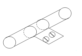

Und zwar Suche ich eine Art Schraubverbinder. Ich möchte ein Rohr von
3mm Durchmesser mit einem Kabel abgreifen. Da das Kabel verbaut ist,
fällt sowas wie Lüsterklemmme o.ä. raus. Es sollte also offen und mit
Schrauben verschließbar sein. Im Anhang ist mal eine Skizze.
Vielleicht erkennt jemand was ich meine und kann mir einen Link geben
oder auch den Namen sagen, worunter ich das Teil finde.

Meinst du eine Erdungsschelle?
Für den benötigten Durchmesser wirst du wahrscheinlich nichts fertiges
finden. Aus einem Stück Messing-Vierkant sollte sich das aber schnell
rausfeilen lassen.
