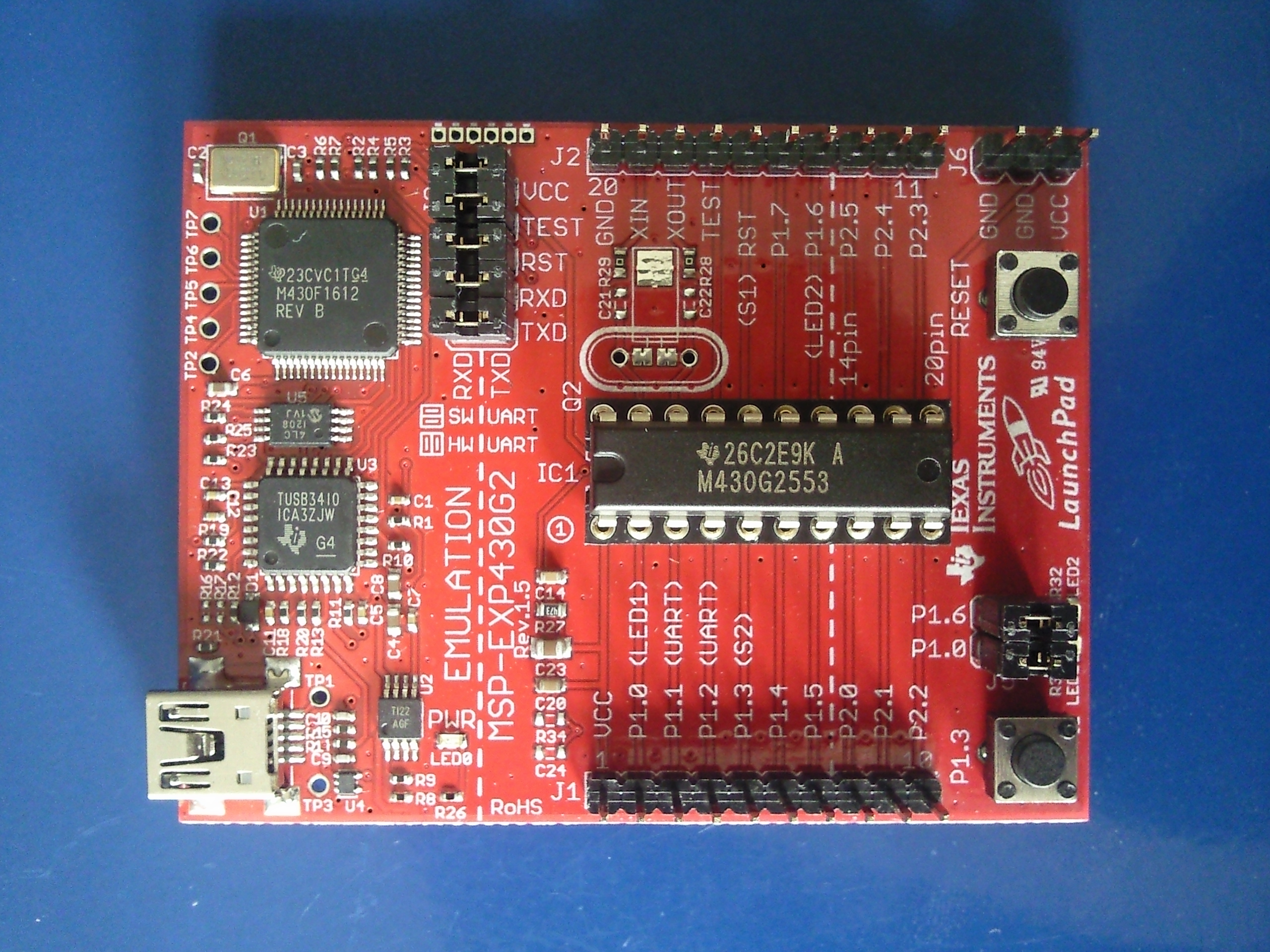

Es ist ziemlich peinlich, aber ich verzweifle gerade an einem der
einfachsten Programme für das MSP430 Launchpad.
Das Ziel ist einfach:
Eine der LEDs mittels des eingabauten Buttons leuchten lassen. Ich habe
schon alle möglichen Beispielcodes aus dem Internet kopiert, aber die
Funktionieren nicht (andere Boardversion? Andere CCS-Version?).
Ich habe die Boardversion 1.5, verwende den M430G2553 und CCS
5.2.1.00018.
Die LEDs bekomme ich zum blinken, nur an der Steuerung per Button
haperts.
Wäre sehr nett, wenn mir jemand ein entsprechendes Progrämmchen
schreiben könnte, was auf dem einenen Launchpad 1.5 läuft.
Im Anhang noch ein Foto, was die derzeitige Konfiguration der Boards
zeigt.
Edit: Der Button funktioniert bei der Demo, liegt also an der
Software/Compiler oder am User.
OP #2829348
@Qwerty: funktioniert nicht.
Ich habe folgendes Programm verwendet (msp430x2xx3_P1_01.c):
#include  <msp430g2553.h>
void main(void)
  WDTCTL = WDTPW + WDTHOLD;                 // Stop watchdog timer
  P1DIR |= 0x01;                            // Set P1.0 to output
direction
  while (1)                                 // Test P1.4
    if ((0x08 & P1IN)) P1OUT |= 0x01;       // if P1.4 set, set P1.0
    else P1OUT &= ~0x01;                    // else reset
Im Orginal steht statt 0x08 ein 0x10, aber der Button ist auf P1.3 und
nicht P1.4. Läuft aber halt trotzdem nicht.
Gast #2830394
Dabei zu beachten gab es, dass die Taster beim Launchpad gegen GND
geschaltet werden, während im ursprünglichen code gegen Vcc geschaltet
wurde. Die Aktivierung der pull-ups habe ich mal drin gelassen, falls
man den code in Schaltungen ohne externe pull-ups verwenden will. Das
Launchpad besitzt aber, wie schon erwähnt, pull-ups an den Tastern.

OP #2830517
Ok, aus anderen Quelle konnte ich dieses Programm ableiten:
unsigned int i = 0;
int main(void)
    WDTCTL = WDTPW + WDTHOLD;           /* Stop watchdog timer */
    P1DIR = 0x41;      /* Set LEDs to output direction */
    P1OUT |= 0x08;
    P1IE |= 0x08;                       /* P1.3 interrupt enabled */
    P1IFG &= ~0x08;                     /* P1.3 IFG cleared */
    P1REN |=  0x08;        /* Enable the Pull Up */
    __enable_interrupt();               /* enable all interrupts */
// Port 1 interrupt service routine
#pragma vector=PORT1_VECTOR
__interrupt void Port_1(void)
    P1OUT ^= 0x41;                  /* LED toggle */
    for(i=0; i< 5000; i++);              /* Entprellen*/
Querty, dein Programm funktioniert auch. Ich habe dazu 2 Fragen:
