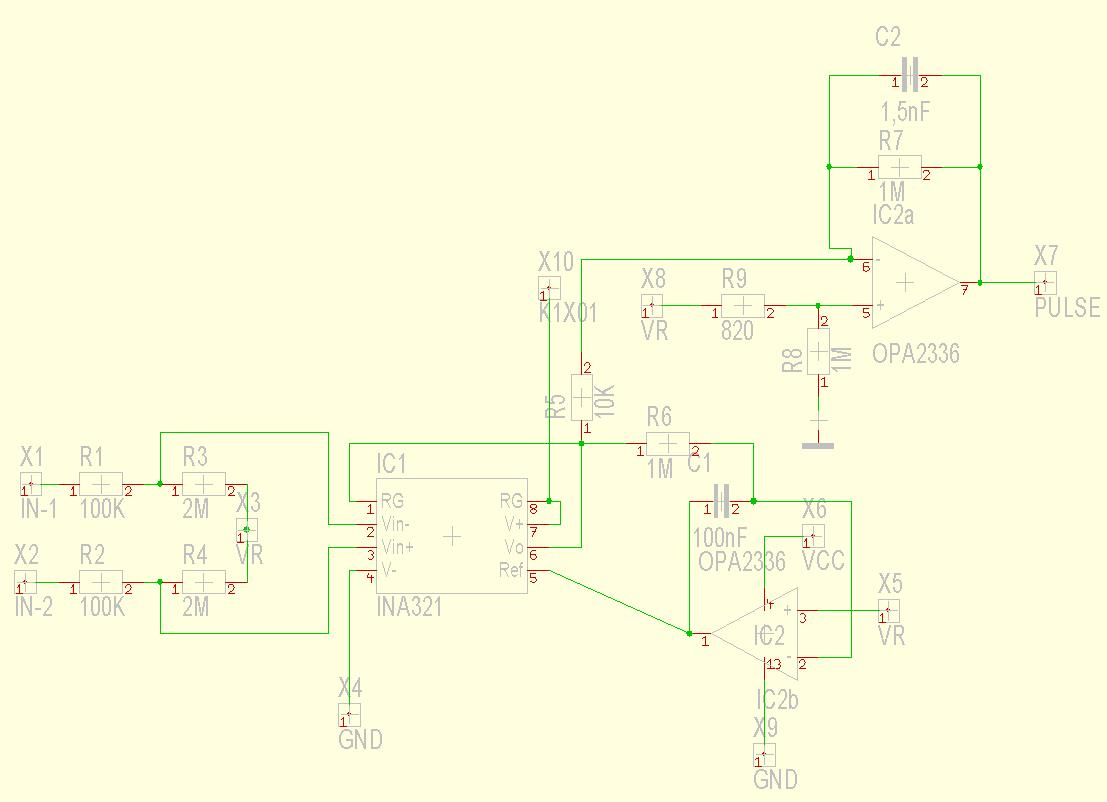

ich möchte mich für ein µC Projekt mit OpAmp's auseinandersetzen. Dazu
wollte ich die im Anhang gezeigte Schaltung nachbauen. Habe die Artikel
Opamp im Forum gelesen, Grundlagen bei Schnabel etc. Aber ich kann die
Bezeichnung VR nicht zuordnen.
Kann mir da bitte jemand einen Tipp geben was das bedeutet, bzw. was ich
schaltungstechnisch damit machen soll?
 Der Begriff V-reference hat mich bislang auch nicht wirklich
weitergebracht......

Die Schaltung hast du dir ja wohl nicht selbst aus den Fingern gesaugt.
Soll das jetzt ein Ratespiel werden, oder könntest du vieleicht die
Quelle nennen wo die Schaltung her ist und was sie machen soll.

Oups,
sorry!! Die Schaltung habe ich aus dem net gezogen. Sie basiert auf
einer app note des Instrumentenverstärkers INA2321 für eine EKG
Darstellung.
Es ist eine Modifikation, die statt mit einer re Bein Ableitung mit nur
zwei Ableitungen funzen soll.
Ich wollte einfach mit der rechten und der linken Hand an die beiden
Eingänge links ( In1 und IN2 )gehen und sehen , was im Oszi am Ausgang
zu beobachten ist.
Wer auch immer Thomas der Bastler ist, ich bins nicht........

@tipper,
danke für den Link, aber dass es sich hierbei um eine "simple"
Referenzspannung handeln soll, wie es in dem Artikel beschrieben wird,
kann ich mir nur schwerlich vorstellen......

Ja, dass ist die oben genannte app note, die allerdings mit drei
Ableitungen (d.h. re Bein) läuft.
Ich hatte dann im Netz eine Modifikation ohne re Bein gefunden und
kopiert. Hab sie aber bislang nicht wiedergefunden..;-((
Also Du solltest Dir erstmal die Grundlagen von OPs und speziell
Instrumentenverstärkern aneignen.
Einfach irgendetwas aus dem Netz nachbauen kann auch schnell ins Auge
gehen, vor allem wenn es mit Elektrizität und menschlichem Körper zu tun
hat !
Es gibt auch Opensource EKGs, schau Dir z.B. das mal an bevor Du
irgendwas baust:
http://www.formica.nusseis.de/EKG/#oben
Achja und die medizinischen Grundlagen eines EKGs solltest Du Dir auch
mal ansehen:
http://www.dr-boesch.ch/medicine/ekg/ekg-teil0-ableitungen.htm
http://flexikon.doccheck.com/de/EKG
