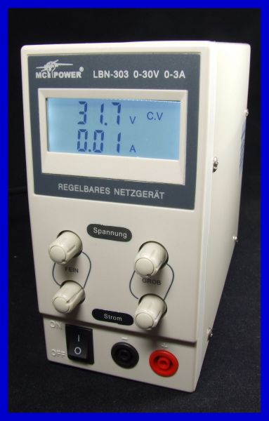

Das ist bei den "Ungebrauchten" aber auch nicht anders. Vergleicht man
mal die  Daten der oben vorgeschlagenen ELV-Netzteile mit z.B. diesem
http://www.electrobi.de/Energie/Netzgeraete-und-Netzteile/Labornetzgeraet-einstellbar/Labor-Netzgeraet-McPower-LBN-305-0-30V-0-5A-regelbar-LCD-Anzeige.html
dann bekommt man scheinbar etwas Gleichwertiges für ein Drittel des
Geldes.
Allerdings habe ich selbst keines der aufgeführten Geräte, und kann
daher keinen Vergleich anstellen. Aber mit Sicherheit kommen auch die
ELV-Geräte aus dem Land der aufgehenden Sonne. Kauf Dir erstmal was
preiswertes, dann weißt Du nach einiger Zeit was Dir fehlt und hast
nocht etwas Geld übrig.

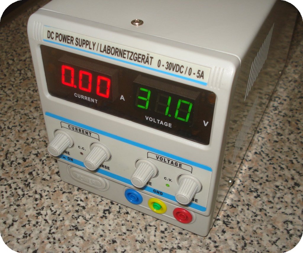

Naja... das dumme ist halt: Deine ausgesuchte Modelle liefern nur eine
Spannung. Ich hab von Reichelt ebenfalls so nen Manson-Dingens für
90.-EUR das aber neben 30V/3A aber auch noch 5V u. 12V bereitstellt. Bin
gerade dabei das Dingens umzubauen damit ich es vom PC aus steuern kann.
Hab auch noch nen 10cm-Schiebepoti reingemacht weil das Ding recht grob
einzustellen ist. Überhaupt: Obacht vor dem Poti wenn das Netzteilchen
keine Lock-Funktion hat; das kannste versehentlich sehr schnellll um nen
paar Volt verstellen. Übel.
Ach ja, noch was. Ich weiß nicht wie die anderen Billigheimer
funktionieren... aber mein Low-Budget-Teil ist nicht so dolle: Wenn der
Regelkreis bzw der OP mal versagen sollte dann schießt die Spannung ans
obere Ende, das sind bei mir fast 40V!
You get what you pay for...
