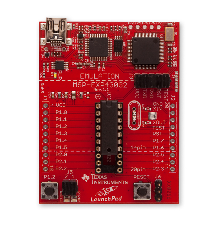

Soll man immer das MSP430™ MCU Value Line LaunchPad am Laptop
angeschlossen lassen ?
wozu braucht man die anderen Bausteine auf der Platine ? -wenn zumindest
der Mikrokontroller selber Speicher drin hat- und im Packet der ti sehe
ich noch ein Mikrokontroller, kann ich das ohne weiteres programmieren
oder wie ?
sorry wenn meine Fragen so blöd sind, aber ich wollte lernen und doch
was schaffen :)

schön, aber was ist mit dem anderen Mikrokontroller im Packet ? wie kann
ich ihn programmieren, er hat kein weiteres Zubehör
PS: Ich wollte später ein Robot basteln, so mit kleine Breadboard .. was
ist jetzt mit der pc verbindung ? wie kann ich auf diese Verbindung
verzichten ? ich wollte einfach den ganzen kram programmieren und auf
dem Breadboard stecken .. fertig
von Karl H. (kbuchegg)
omarovitsh tuetue schrieb:
>>> das sagt mir nichts !
>> Der schreibt quasi das von dir geschriebene Programm in den Controller,
>> den du aufgesteckt hast.
du nimmst den ersten aus dem Sockel und steckst den zweiten in den
Sockel :-)
Auf deinem Bild:
Alles über der gstrichelten Linie, die mit EMULATION - MSP-EXP430G2
beschriftet ist, ist die Elektronik, die benötigt wird um das Programm
vom PC in den µC zu brennen. Wenn der µC sein Programm abspult, braucht
er diese Elektronik nicht mehr. Und das ist - so gut wie alles andere
auf der Platine.
Fazit: Ist der µC erst einmal programmiert, braucht er im einfachsten
Fall einfach nur seine 5V, ein paar Kondensatoren und Widerstände und
dann läuft er auch schon und spult sein Programm ab.
von Eumel (Gast)
Karl Heinz Buchegger schrieb:
> 5V
Lass das lieber. 3,3 Volt, mehr nicht.
