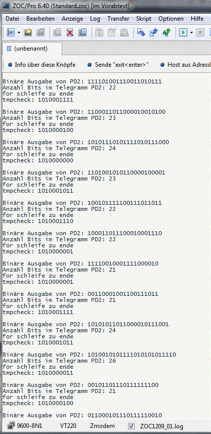

So ich hab nach einer privaten Pause mal damit angefangen meine
ankommenden Daten auszuwerten.
Doch leider macht das mein Code nicht so wie ich will. ;)
Kurz zum Code: An meinem INT0 kommt das digitale Sync Signal an(2400
baud). Mit der fallenden Flanke am INT0 frage ich den Pin D2 ab, wo mein
digitales Signal(1200/2400 Baud) ankommt. Um die Bits in ein Byte zu
schreiben frage ich nach dem Interrupt Flag ab und schreibe dann die
entsprechenden Bits per shift in eine 16 Bit variable.
Angefügt, als Bild, hab ich noch die ankommenden Daten am PC die mir der
µC ausgibt und den Code.
Ich empfange unterschiedliche Anzahlen von eingelesenen Bit's, ich gebe
doch mit meiner for-Schleife vor das es nur 8 Bits sein sollen?
Erst dachte ich das pro for-Schleifen Durchlauf die Zeit ein Rolle
spielt, dann hab ich jedoch gerechnet und 1 Takt dauert bei 4Mhz ca.
0,25µs wobei die Daten jede 0,42ms ankommen. D.h. das zwischen den
jeweiligen eingelesenen Bits 1680 Takte liegen. Braucht mein
For-Schleife denn soviel Takte? Sollte ich eine Abbruchbedingung für 8
eingelese bits einfügen wie z.B. if (n==8){break;}?
Ist das richtig das ich nur 2Byte shiften kann, also ein int? D.h. das
ich dann z.B. die 16 bit variable so ausgeben muss
tmpcheck = (byte[0] << 8) + byte[1]; ?
Alex W. schrieb: > Doch leider macht das mein Code nicht so wie ich will. Offen gesagt: Das wundert mich nicht. Du scheinst immer noch vieles nur halb oder gar nicht verstanden zu haben. > Kurz zum Code: An meinem INT0 kommt das digitale Sync Signal an 2400 > baud). Mit der fallenden Flanke am INT0 frage ich den Pin D2 ab, wo > mein digitales Signal(1200/2400 Baud) ankommt. Du solltest die richtigen Begriffe verwenden: Der Ausgang RxSync des Modem-IC ist der Bittakt, auf dessen fallender Flanke das demodulierte Empfangssignal gültig ist. INT0 wird also durch die fallende Flanke des Bittakts getriggert. Zu diesem Zeitpunkt liest du das an PD2 anliegende Bit ein. Der Bittakt hat übrigens eine fixe Frequenz von 2400 Hz. Die Einheit "Baud" ist hier falsch! Das Empfangssignal hat eine Bitrate von 2400 bit/s (auch hier ist "Baud" nicht richtig). Ansonsten: http://de.wikipedia.org/wiki/Baud > Um die Bits in ein Byte zu schreiben frage ich nach dem Interrupt > Flag ab und schreibe dann die entsprechenden Bits per shift in eine > 16 Bit variable. Das ist extrem umständlich und unnötig. Diese Bitschieberei gehört in die ISR. Dorthin gehört sinnvollerweise auch die Byte- bzw. Telegrammsynchronisation (Vergleich mit dem Startwort bzw. Flag). Hier ein Beispiel, bei dem das MSB zuerst übertragen wird und die Bytesynchronisation über ein 8 Bit breites Flag erfolgt.

Der Code ist rein als Beispiel gedacht und ungetestet. Was fehlt, ist das Erkennen des Verlusts der Bytesynchronisation, weil das sehr protokollabhängig ist. Ebenso fehlen Mechanismen für ein eventuelles Bit- oder Bytestuffing. Erfolgt die Synchronisation mit einem 16 Bit oder 32 Bit breiten Wort, musst du bitbuf auf uint16_t bzw. uint32_t ändern und natürlich BITBUF_BITS und BB_MSB_1 anpassen. Ansonsten, wie gesagt: Eigne dir die Grundlagen an! Du wirst sonst weiter massive Probleme haben. Grüße Stefan PS: Separat kompilierte C-Quelltextdateien mit Daten- und/oder Funktionsdeklarationen erhalten üblicherweise die Extension ".c". Die Extension ".h" ist für Dateien vorgesehen, die ausschließlich Definitionen oder Präprozessor-Makros enthalten und über #include eingebunden werden.
Alex W. schrieb: Abgesehen von dem was Stefan schon gesagt hat > digitales Signal(1200/2400 Baud) ankommt. Um die Bits in ein Byte zu > schreiben frage ich nach dem Interrupt Flag ab Aber sicher nicht so
1 | |
Wie fragt man denn ein Bit in einem Register ab? Ausserdem: Das Interrupt Flag wird automatisch gelöscht, sobald die ISR betreten wird. D.h selbst wenn du die ABfrage hier richtig stellst wird das nicht funktionieren (zumindest nicht in 95% aller Fälle), weil du das Interrupt Flag gar nicht gesetzt erwischt (weil es längst durch den Aufruf der ISR wieder gelöscht wurde)
Stefan Wagner schrieb: >> Kurz zum Code: An meinem INT0 kommt das digitale Sync Signal an 2400 >> baud). Mit der fallenden Flanke am INT0 frage ich den Pin D2 ab, wo >> mein digitales Signal(1200/2400 Baud) ankommt. > > Du solltest die richtigen Begriffe verwenden: Der Ausgang RxSync des > Modem-IC ist der Bittakt, auf dessen fallender Flanke das demodulierte > Empfangssignal gültig ist. INT0 wird also durch die fallende Flanke des > Bittakts getriggert. Zu diesem Zeitpunkt liest du das an PD2 anliegende > Bit ein. > Der Bittakt hat übrigens eine fixe Frequenz von 2400 Hz. Die Einheit > "Baud" ist hier falsch! Das Empfangssignal hat eine Bitrate von 2400 > bit/s (auch hier ist "Baud" nicht richtig). Ansonsten: > http://de.wikipedia.org/wiki/Baud erstens das und zweitens interessiert das nur insofern, als sichergestellt sein muss, dass die Interrupts nicht zu schnell kommen und den AVR überfordern. Mit 2400Hz ist man aber weit weg von jeglicher Gefahr. So gesehen interessiert diese Zahlenangabe keinen. Die Flanke kommt - der Dateneingang wird ausgewertet, nach 8 Flanken hat man ein Byte beisammen. Mehr braucht man nicht. Einzig das Herstellen der Bytesynchronisierung ist eine knifflige Sache. Aber auch dafür hast du ja schon was vorgesehen (obwohl ich mir nicht sicher bin ob das so in seinem konkreten Fall funktioniert)
Ich hab mir die Grundlagen angeignet, nur viele (meisten) Sachen lernt mit der Zeit und an Beispielen. z.B. hab ich gelesen das die Interrupts so kurz wie möglich gehalten werden sollen, ergo hab ich das gemacht. Und die Daten extern in einer Funktion verareitet. Vielen Dank, für das Beispiel. Merke daran das ich gewisse Sachen anders realisiseren müsste. Stefan Wagner schrieb: > static bool bytesync = FALSE; Wird das nicht nach jedem Interrupt FALSE gesetzt, sodass dies if (bytesync) nie eintreffen kann?
Alex W. schrieb: > Ich hab mir die Grundlagen angeignet, nur viele (meisten) Sachen lernt > mit der Zeit und an Beispielen. > z.B. hab ich gelesen das die Interrupts so kurz wie möglich gehalten > werden sollen, ergo hab ich das gemacht. so kurz wie möglich heißt nicht, das man gar nichts machen darf. Wenn sich dadurch der restliche Code extrem verkompliziert oder fehleranfällig wird, dann ist man übers Ziel hinausgeschossen. Du bist es. Ein paar Bits zurecht zu schieben, ein paar Variablen zu inkrementieren und abzufragen, ist noch lange nicht am Limit von 'so kurz wie möglich'. Das sind in Summe vielleicht 10 oder 20 Prozessortakte, die da verbraucht werden. Bei ein paar Mhz Taktfrequenz ist das ein verschwindend geringer Anteil an der Gesamtzeit. Quadratische Gleichungen lösen, die Bibel per serieller Schnittstelle zu verschicken, auf Tasterbetätigung durch den Benutzer warten, _delay_ms verwenden, .... das wären Beispiele davon, wo gegen 'so kurz wie möglich' verstossen wird. Du hast ja auch das umgekehrte Problem: Was nützt es dir, wenn deine ISR mit Volldampf Bits generieren kann, wenn die Hauptschleife dann gar nicht mehr nachkommt?
Alex W. schrieb: >> static bool bytesync = FALSE; > > Wird das nicht nach jedem Interrupt FALSE gesetzt, sodass dies > > if (bytesync) nie eintreffen kann? Soviel zu > Ich hab mir die Grundlagen angeignet Was macht denn das static an dieser Stelle?
Karl Heinz Buchegger schrieb: > Was macht denn das static an dieser Stelle? ich hatte das static in diesem Fall als Gültigkeitsbereichdefiniton im Kopf. Wird natürlich nicht immer wieder neu erzeugt. Sorry, mein Fehler.
Stefan Wagner schrieb: > Was fehlt, ist das Erkennen des Verlusts der Bytesynchronisation, weil > das sehr protokollabhängig ist. Ebenso fehlen Mechanismen für ein > eventuelles Bit- oder Bytestuffing. Was ist mit Verlust der Bytesynchronisation gemeint?
Alex W. schrieb: > Was ist mit Verlust der Bytesynchronisation gemeint? Bei einem bitseriellen Datenstrom hast du keine "eingebaute" Erkennung der Grenzen des Datenworts (in der Regel sind das Oktette, also Bytes). Irgendwie muss also auch eine Information über die Wortgrenze mit übertragen werden. Gleiches gilt für Beginn und Ende eines Datenblocks (Telegramm, Frame). In der Regel nimmt man dafür eine spezielle Bitsequenz (Flag), die ausschließlich zum Kennzeichnen eines Blockanfangs verwendet wird. Damit es zu keiner Fehlerkennung kommt, müssen Datenwerte, die dem Flag gleichen, über ein definiertes Verfahren "maskiert" werden. (Dazu weiter unten mehr.) Bei kurzen Datenblöcken, die immer gleich aufgebaut und gleichlang sind (z.B. Funkruf-Telegramme) reicht in vielen Fällen das Flag-Wort am Beginn. Das Ende des Datenblocks kann durch simples Abzählen der seit dem Flag empfangenen erkannt werden. Bei Protokollen, die variable Blocklängen und beliebige Inhalte zulassen, wird entweder ein kurzer, definierter Kopf, der einen Längenzähler enthält, verwendet, oder man kennzeichnet das Ende ebenfalls durch ein Flag. (Beispiel: HDLC) Sender und Empfänger können nach Aufbau der Bit- und Bytesynchronität durch Störungen "aus dem Tritt kommen" und ein einzelnes Bit geht verloren. Danach ist die Bytesynchronität ebenfalls weg. (Siehe z.B. http://de.wikipedia.org/wiki/Bitslip ) Man muss also regelmäßige "Synchronpunkte" einbauen. Jetzt noch zur "Maskierung" von Datenwerten, die gleich dem Flag sind. Es gibt zwei grundsätzliche Verfahren, die Bitstuffing bzw. Bytestuffing genannt werden. Bitstuffing wird z.B. bei HDLC verwendet. Das Flagbyte bei HDLC hat den Wert 0b01111110 (0x7e), also 6 '1'-Bits umrahmt von je einem '0'-Bit. Damit es zu keiner Verwechselung kommt, wird vom Sender bei den Daten nach fünf aufeinander folgenden '1'-Bits immer ein '0'-Bit eingefügt ("dazwischengestopft", daher auch der Name "Bitstuffing". Der Empfänger entfernt entsprechend immer ein nach 5 '1'-Bits in Folge auftretendes '0'-Bit. Bytestuffing ist das Äquivalent auf Byteebene. Tritt ein Datenbyte auf, dass gleich einem reservierten Wert ist, wird ein spezielles Markierungsbyte in den Datenstrom eingefügt, das Datenbyte nach einer vordefinierten Regel (reversibel) umgewandelt und hinter das Maskierungsbyte gehängt. (Verwendet z.B. bei PPP.) Grüße Stefan

Deinen obigen Quellcode habe ich versucht Stefan. Da ist mir was
aufgefallen, manchmal bzw. öfters passiert es das er anstatt 8, nur 7,6
oder gar 5 Bits einließt. Das ist ja dieser sogenannte Bit-Slip. Wie
kann man diesem entgegenwirken bzw. hier müssen ja jetzt die erwähnten
Synchronpunkte eingebracht werden.
MFG Alex

Ok, dann musst du die ungenutzten Trennbits halt "zu Fuß" herausnehmen. Lies jeweils ein Byte und das nachfolgende Trennbit (also 9 Bit) ein und schiebe das Trennbit (das dann LSB in bitbuf ist) nach rechts heraus. Grüße Stefan
Hab einen Code geschrieben, denn ich erst morgen testen kann. Jedoch wollte ich fragen ob ihn sich jemand angucken könnte um eventuelle Fehler aufzudecken. Vielen Dank.
Eine Frage: Hast du auf dem PC einen C-Compiler zur Verfügung? (Wenn nicht - warum nicht?) Denn: Im Grunde sind in deinem Code nur 2 Dinge, die tatsächlich AVR-spezifisch sind. Da ist zum einen die Tatsache, dass die Funktion eine ISR ist, die Interrupts also ausgelöst werden müssen. Und zum anderen fragst du 1 Pin ab. Das lässt sich aber auch einfach auf dem PC faken. Du gehst ganz einfach davon aus, dass die Interrupts ausgelöst werden und ersetzt das durch einen Funktionsaufruf aus main. Und den Eingangspin fakest du mit einem Array, aus dem das jeweils nächste Bit kommt.
