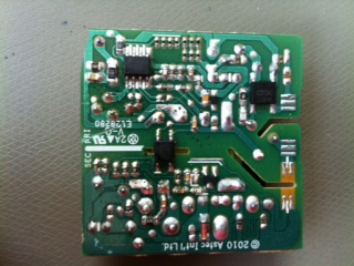

ich suche nach Infos über Fast Charge von Android. Irgendwie gibt es nur
bestimmte Zustände an denen das startet. Ich habe mal den Strom gemessen
und verschiedene Ströme gesehen. Wenn man das Telefon einfach an einem
Labornetzteil betreibt wechselt es z.B. nie in Fast Charge.
Ich habe jetzt mal ein Netzteil geöffnet (siehe Fotos). Es ist ein 230V
auf 5V USB (Fast Charge) Adapter. Als Chips kann man lesen:
- TC5AP AS1003 SOP-8
- LC2 357T
Hat jemand Erfahrung, was da genau passiert das Fast Charge genutzt
werden kann? Wir haben noch weitere Verbraucher vor an die 5V zu hängen,
aber das stört wohl die Fast Charge Schaltung.

Gast #2831797
Datenleitungen des usb Kabels nicht verbunden => usb Lademodus mit max
500mA
Verbunden mit Widerstand < 200 Ohm circa => normaler Lademodus mit
>600mA
Heute getestet mit Samsung Galaxy W
Gruß Chris

Der Widerstand muss vor Anstecken des Handys eingelötet sein, damit das
Handy nicht im usb Modus den Ladevorgang beginnt.
