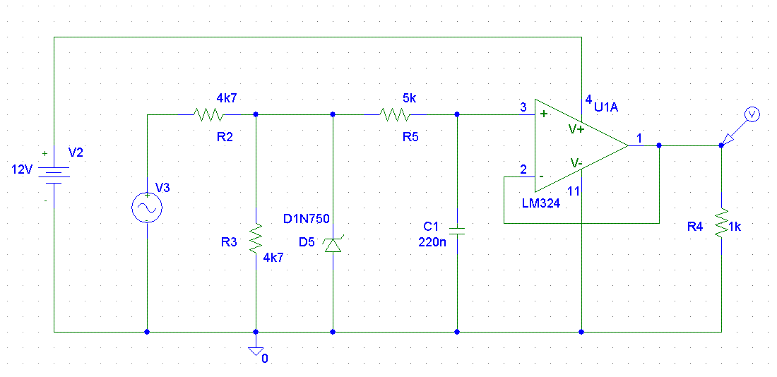

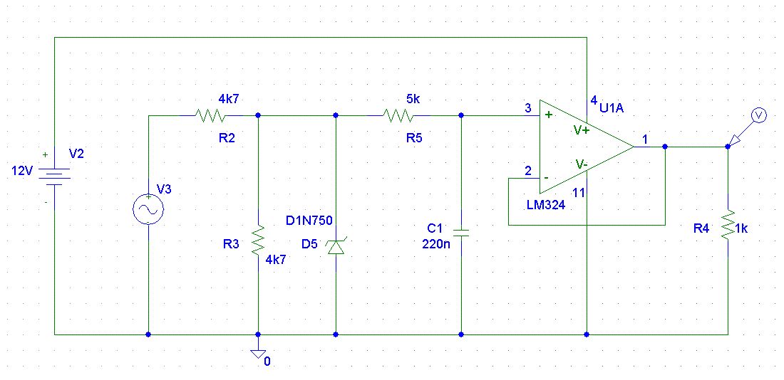

Hallo Leute,
Will einen ADC Eingang vor ESD usw. schützen.
Um den Eingang zu puffern, wird dieser über einen OP Amp geführt.
Die nominale Eingangsspannung soll 0-10V betragen.
Die Schaltung ansich sollte funktionieren.
(Die Diode wird eine SMBJ6.8A)
Was aber passiert, wenn die 12V Versorgung vom OP ausfällt?
Hält die Schaltung dann noch Schärfegrad 4 aus?

Gast #2830095
Am Boardnetz wird diese Schaltung nicht betrieben. Soll (irgendwann) ein
eigenständiges Gerät werden, welches 0-10V Sensoren (Hauptsächlich
Temperatur) auswertet. Am Anfang habe ich an eine Siemens Logo gedacht.
Wird aber doch Overkill für eine Logo. Darum Eigenentwicklung.
Hällt die Schaltung stand, oder wird es den OP ohne Versorgung "heben" ?

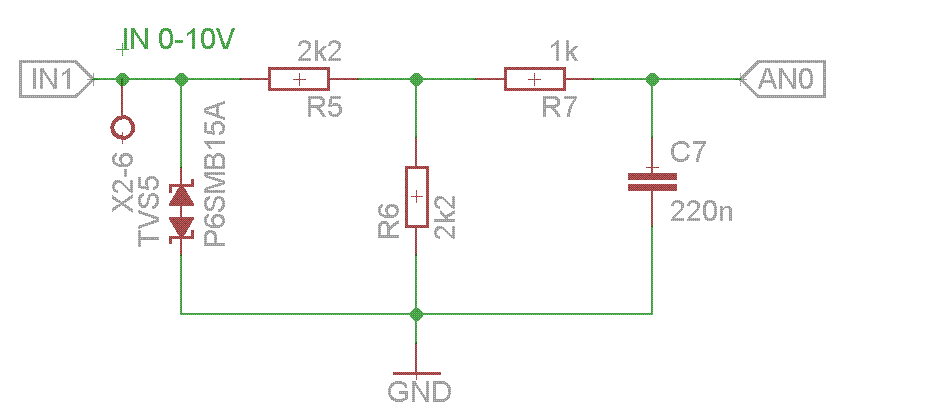

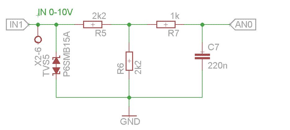

Gast #2832817
Hey, Leute
Habe es so gelöst:
Die TVS bringt die (15kv) Spannung auf Maximal 24V.
Der Spannungsteiler sorgt dafür das 12C daruas werden.
Am Serienwiderstand sorgt dafür, wenn 7mA fliesen die restlichen "bösen"
7V
abfallen.
ES WERDEN DIE INTERNEN CLAMPDIODEN DES PIC CONTROLLERS GESCHÜTZT.
DER MAXIMALE EINGANGSWIDERSTANDES MEINES ADC'S IST 10K.
Dieser muss natürlich angepasst werden, falls ein anderer verwendet
wird.
Dadurch ist dein System geschützt.

Gast #2833651
Segezahn schrieb:
> Gibt es keinen ernsthaften Entwickler hier, welcher die Sachlage klähren
> kann?
Kann man so machen. Die TVS hält das schon aus (ein SMD-Varistor oder
ein richtig dimensionierter Kondensator wäre noch billiger). In der
Praxis würde man noch R7 einsparen und den Widerstand auf R5+R6
einrechnen.
In der Praxis liegen die Probleme wo anders. Die Störströme müssen ja
irgendwo hin fließen wo sie keinen Schaden anrichten können.
-> es hängt sehr viel vom geometrischen Aufbau und von der
Masseverdrahtung ab.
Rettung? schrieb:
> Welche FACHLICHEN Einwände gibt es denn gegen die einfache Schaltung
> ohne OP?
Keine. Es sei denn man hätte einen sehr hochohmigen Sensor am Eingang.
Gruß Anja
