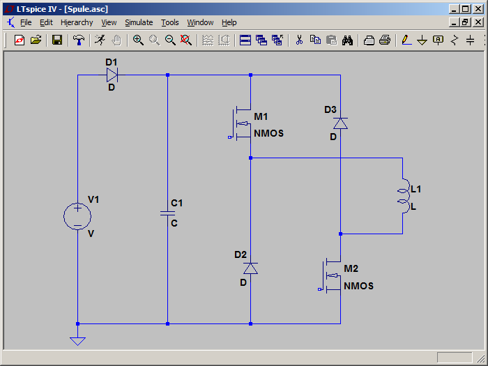

Die richtige Lösung wäre ein "Netzteil" mit 2-Quadranten-Regelung, also
positive und negative Ausgangsspannung.
Weil dann in beiden Richtungen die gleiche Spannung anliegt, ist die
Strom-Anstiegszeit gleich lang wie die Abfallzeit.
Praktisch könnte man das so realisieren, dass du an den Ausgang deines
bisherigen Neztteils eine Brücke aus zwei Transistoren und zwei Dioden
(jeweils diagonal) schaltest, so dass beim Abschalten der Transistoren
der Strom über die Dioden wieder in den Zwischenkreis zurück fließen
kann.
Vermutlich brauchst du noch ein paar Elkos am Netzteil-Ausgang, weil das
Netzteil keine Energie aufnehmen kann. Das Netzteil bleibt dabei ständig
eingeschaltet mit konstanter Ausgangsspannung und über die Ansteuerung
der Brückentransistoren erzeugst du deine Strom-Pulse.
Der Vorteil ist, dass keine Energie in irgendwelchen Z-Dioden
"vernichtet" verden muss; die zurückgespeiste Energie geht in die Elkos
und wird im nächsten Zyklus wieder genutzt.
hier mal eine Skizze.
V1 und D1 stellt das Netzgerät dar; die Diode deshalb, weil dein
Netzgerät auch nur Strom ausgeben kann, es kann aber kein Strom ins
Netzgerät fließen.
Der Elko muss so groß sein, dass beim Abschalten der Transistoren der
Spannungsamstieg im Zwischenkreis nicht zu groß ist. Dabei muss die
Energie, die in den Spulen gespeichert ist, berücksichtig werden.
Die beiden Transistoren werden zusammen angesteuert, also immer
gleichzeitig ein und ausgeschaltet. Während die Transistoren an sind,
steigt der Strom durch die Spule linear an. Wenn der gewünschte
Maximalstrom erreicht ist, werden die Transistoren abgeschaltet und der
Strom fließt durch die beiden Dioden in den Elko rein. Dabei polt sich
die Spannung an der Spule um und der Strom sinkt wieder linear auf 0 ab.

Hallo Johannes,
danke für die Skizze. Wie genau bemesse ich hierbei die
Kapazität/Spannung des Elkos? Die Energie in der Spule ist ja 1/2 L i^2.
Wird diese beim Abschalten der Transistoren einfach in 1/2 C U^2
umgewandelt am Elko wobei U meine Versorgungsspannung durchs Netzteil
ist? Rechenbeispiel:
Die Induktivität ist 130 mH. Nehmen wir einfach mal 30 Ampere also 58,5
J Energie. Das stromgeführte Netzteil liefert um den Strom schnell zu
treiben kurz Überspannung und nun 12 V. Macht also für gleiche
Kondensatorenergie 0,8 F. Stimmt das soweit? Das wären ja ganz schön
dicke Brocken.
Dimensioniere ich hier richtig? Müsste der Elko nicht auch die
Überspannung des Netzteils aushalten? Ein bisschen Hilfe hierzu würde
mir noch gut gefallen :)
Viele Grüße
Bernd
> ist?
Im Prinzip ja, allerdings ist der Spannungshub entscheidend, nicht die
Spannung alleine.
Bei dieser Schaltung muss das Netzteil ständig die hohe Spannung
liefern, muss also in Spannungsregelung betrieben werden. Wie hoch ist
denn die Überspannung beim Strom-Anstieg?
Die Kapazität des Kondensators wird dadurch bestimmt, welchen
Spannungshub man zulässt.
Beispiel:
Spannung am Netzteil ist 40V.
Spannungshub ist 20V, also ist die maximale Spannung 60V.
Dann gilt Delta_W = 1/2 x C x (60V^2 - 40V^2) = 58J
Also ist C = 58,5 mF
Das ist zwar auch ein großer Kondensator, sollte aber kein Problem sein.
Je größer die Spannung am Netzteil ist und je größer der erlaubte
Spannungshub ist, um so kleiner kann der Elko gemacht werden.
Wenn der Strom am Ende auf 0 abgeklungen ist, hast du am Kondensator
eine Spannung, die größer als die Spannung am Netzteil ist. Beim
nächsten Zyklus wird diese Energie dann genutzt, um den Strom ansteigen
zu lassen, das Netzteil muss also nur noch relativ wenig Strom
nachliefern.

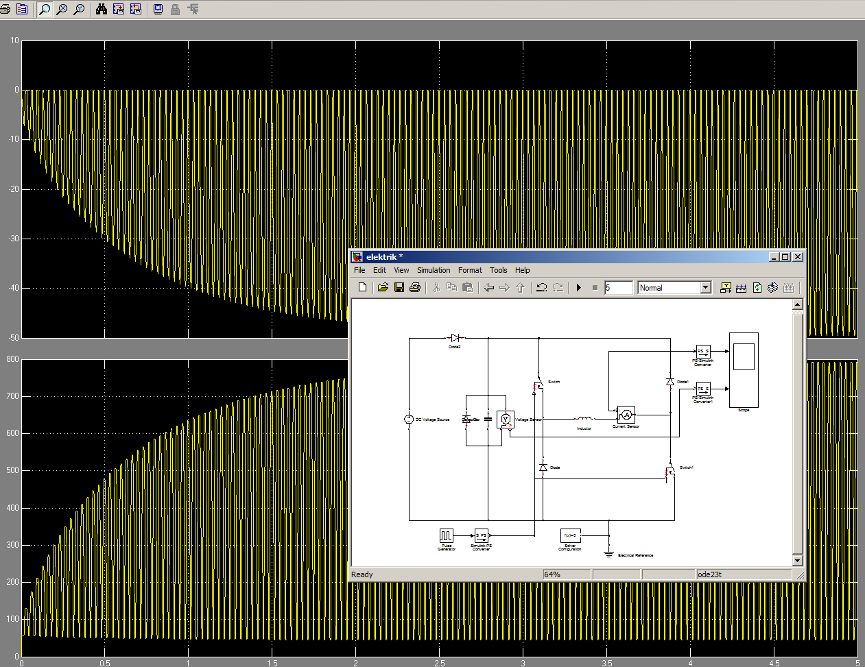

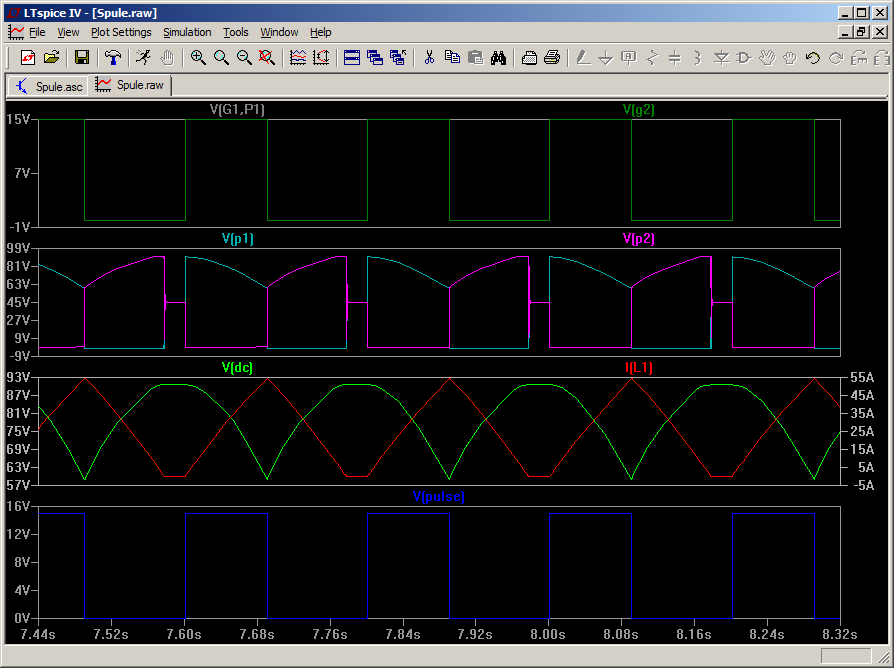

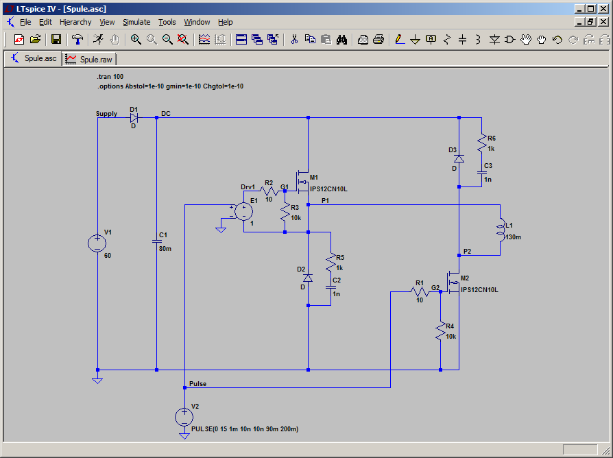

Der Spannungshub stellt sich automatisch mit der Kapazität (und dem
Strom) ein. Man muss dann nur noch dafür sorgen, das die
Spannungsfestigkeit der Kondensatoren ausreicht.
Die Spannung kann schon relativ stark ansteigen, wobei 200 V ggf. nicht
so abwegig sind. So etwa ein Faktor 2-4 über der Spannung vom Netzteil
ist aber ggf. schon OK. Entsprechend der Spannung muss man dann die
Spannungsfestigkeit der Elkos und der FETs auswählen.
Die Anstiegsgeschwindigkeit für den Strom richtet sich nach der
Spannung, Anfangs aus dem Elko und dann später die Spannung aus dem
Netzteil. Die Geschwindigkeit des Abfalls richtet sich nach der
Kapazität und der daraus folgenden Spannung. Der Abfall erfolgt dabei
näherungsweise Sinusförmig, so als hätte man mit der Spule und dem
Kondensator einen Schwingkreis. Je kleine der Elko, desto schneller
sinkt der Strom.
Der Erreichte Strom hängt von der Zeit ab, die man für das Ansteigen des
Stromes lässt, bzw. wenn die lang genug ist durch die Spannung vom
Netzteil und den Widerstand der Spulen oder ggf. auch die
Strombegrenzung am Netzteil. Wenn es über die Strombegrenzung geht, kann
man einen Überschwinger beim Strom bekommen, also anfangs etwas mehr.
Die Energie in den Elkos und Spulen ist schon heftig und damit
gefährlich. Bei den Elkos muss neben der Kapazität auch die
Strombelastbarkeit passen. Das könnte z.B. Auf mehrere Elkos
hinauslaufen wie man sie sonst auf der Primärseite von Schaltnetzteilen
findet, und davon schon eine ansehnliche Menge (z.B. 20 mal 250 µF ).
Das sollte man besser erst einmal kleiner aufbauen und verstehen und
jemanden finden der sich mit so etwas auskennt.

Ja das geht, du musst dann zum Schutz des Netzteils evtl. eine Diode
einbauen, so wie in meinem Schaltplan gezeichnet.
Ich würde aber vorschlagen, den Spannungshub eher niedrig zu halten (im
Verhältnis zur Netzteilspannung. Wenn das Netzgerät 60V kann, würde ich
100V Elkos verwenden und die Spitzenspannung auf ca. 80-90V einstellen.
Die Kapazität muss dann ca. 25 mF sein, da könnte man z.B. 6 x 4700uF
parallelschalten.
> Ist der Begrenzende Faktor hier die Spannungsfestigkeit der
> verwendeten Elkos oder der Schalttransistoren? Stellt sich der Hub nun
> automatisch durch die Kapazität ein?
Sowohl die Elkos als auch die Transistoren und die Dioden müssen die
Spannung aushalten. Den Hub kannst du über die Energie ganz gut
berechnen; er ist abhängig von der Induktivität, dem Strom, der
Ausgangsspannung und der Kapazität.
> Wie kann ich bei dieser Schaltung eigentlich den Strom durch die Spule
> ausregeln und welche Bauteile sind für die Anstiegs- sowie Abfallzeiten
> verantwortlich?
Dafür gibt es mehrere Möglichkeiten, je nachdem, was für Anforderungen
du hast. Die einfachste Methode ist, die Transistoren für eine konstante
Zeit einzuschalten; der Stromanstieg ist annähernd linear.
Wenn der gewünschte Strom erreicht ist, werden beide Transistoren
ausgeschaltet und der Strom klingt wieder ab.
Wenn der Strom nicht sofort wieder abklingen soll, könntest du auch
zuerst nur einen Transistor abschalten, z.B. den unteren. Der
Spulenstrom fließt dann über die obere Freilaufdiode und den anderen
Transistor weiter. Weil hier keine nennenswerte Spannung abfällt, bleibt
der Strom in diesr Zeit annähernd konstant.
Um den Strom abzuschalten, muss der obere Transistor abgeschaltet
werden.
Du kannst natürlich auch mit einer PWM den Strom ganz genau regeln, aber
das ist hier vermutlich nicht notwendig.
Die Anstiegs- und Abfallzeit des Strom hangt nur von den Spannungen und
der Induktivität ab (di/dt = U/L). Je höher die Spannung bzw. je kleiner
der Kondensator, um so schneller ändert sich der Strom.

Hey Ulrich,
soweit dürfte mir jetzt alles klar sein.
Hier mal ein Probeentwurf stark überdimensioniert, falls mal höhere
Leistungen erforderlich sein sollten. Vielleicht könnt ihr beide ja
nochmal drübergucken und mich berichtigen. Ausgehend von der
Gesamtinduktivität der Spule von 135 mH Dimensioniere ich für Ströme von
60 Ampere und einem Hub von 40V + 60V vom Netzteil:
Damit erhalte ich eine notwendige Kapazität von C = 0.135*40^2/100^2 =
30.4mF. Bei RS gibt es zB. den 47mF Kondi bis 100V und einem Brummstrom
von 25.2A. Schalte ich davon 2 parallel ist die Gesamtkapazität 94mF was
meinen Spannungshub senkt und gleichzeitig etwa 50 Ampere ermöglicht.
http://at.rs-online.com/web/p/aluminium-elektrolytkondensatoren/3819201/
Bestrome ich meine Spulen nun mit zwanzig bis dreißig Ampere werden die
Spannungshübe einfach kleiner. Unzulässige Hubspannungen von über 40
Volt würden meine Kondensatorbank auf Dauer schädigen. Dafür könnte ich
doch meine 97V Suppressordiode BZW91 62 nehmen, welche die unzulässigen
Spannungen in Wärme umsetzt.
Als Schaltelemente benutze ich zwei IRFB 4710 mit 100V
Durchschlagsfestigkeit und 75 Ampere Strombelastbarkeit, welche ich über
eine geeignete Treiberschaltung mit unserem Labview-PC ansteuere.
Werden wir mit dieser Schaltung unser Netzteil deutlich entlasten und
die 30 Hz treiben können?
Natürlich werden wir unseren Elektroniker mit dem Bau der Schaltung
beauftragen und sicherstellen, dass niemand an die geladenen
Kondensatoren packt und auch nur ein geerdetes Gehäuse im Rack verbauen.
Über Vorschläge zu Schutzschaltungen würde ich mich trotzdem sehr
freuen.

Hallo ihr zwei,
ich habe mich jetzt mal an eine Simulation rangesetzt. Vielleicht könnt
ihr mal rübergucken und sagen, ob das ganze relaistische Ergebnisse
sind. Ich bin jetzt einfach mal davon ausgegangen, dass wir 50 Ampere
für die Bestromung des Prüfstandes brauchen, da in Zukunft auch dickere
Wellen eingespannt werden sollen. Folgende Ergebnisse:
Um 50 Ampere bei 30 Hz durch die Aktoren zu jagen ist ein Kondensator
von zB. 500 µF geeignet. Wir erreichen bei einem Duty Cycle von 50%
alledings maximale Spannungen von 800 Volt am Kondensator. Bei
geringeren Frequenzen werden die Spannungssprünge noch höher, deshalb
zur Spannungsbegrenzung Suppressordioden am Kondensator.
Über den DutyCycle lässt sich bequem der maximale Spitzenstrom
einstellen. Wenn geringere Frequenzen gefahren werden möchten, so greift
die Suppressordiode und hält die Kondensatoren vom Platzen ab. Außerdem
kann durch den DutyCycle ebenfalls die Spitzenspannung verringert
werden. Eigentlich klingt mir das alles aber viel zu gefährlich! Ist
zwar beherrschbar, aber knifflig.
Deshalb: Der Versuchsstand schwingt. Durch dieses bewegen sich die
Magneten und ein Teil der Energie des Magnetfeldes wird durch die
Rückschwingung bereits vernichtet. Die Induktivität ist durch den
veränderlichen Luftspalt quasi ebenfalls variabel. Unser Netzteil ist
bereits ohne diese Zusatzsschaltung in der Lage, die erforderliche
Leistung zu bringen, knallt allerdings permanent an die
Spannungsbegrenzung von 60V und schafft es nicht, den Strom komplett auf
Null abzubauen was für die Schwingung von Vorteil wäre. Es bleiben bei
60 Ampere Stromhub etwa 20 bis 30 Ampere in der Spule übrig. Kann ich
schaltungstechnisch das ganze auch ne Nummer kleiner machen, um unser
Netzteil einfach nur zu entlasten oder zu unterstützen?
Viele Grüße
Bernd
Ich hab auch mal ne Simulation gemacht, mit den Spannungen 60V und 100V.
Man sieht, dass die Strom-Anstiegszeit ca. 90 ms beträgt, die Abfallzeit
ist gleich groß. Deshalb wirst man mit dieser Spannung und dieser
Induktivität nicht viel mehr als 5 Hz erreichen.
Damit sich der Strom schneller ändert, brauchst du entweder eine höhere
Spannung oder eine kleinere Induktivität.
Man könnte theoretisch die Induktivitäten parallel schalten, allerdings
ist dann nicht gewährleistet, dass sich der Strom auf alle gleich
aufteilt (z.B. durch unterschiedliche EMK, unterschiedliche Luftspalte,
Bernd P. schrieb:
> Unser Netzteil ist bereits ohne diese Zusatzsschaltung in der Lage, die
> erforderliche Leistung zu bringen,
Mit einer Ausgangsspannung von 60V kann dein Netzteil niemals einen
Strom von 50 A in weniger als 15 ms aufbauen. Wie sind denn am realen
Teststand die Spulen verschaltet?
Bernd P. schrieb:
> Kann ich
Ich sehe da keine einfache Lösung. Du brauchst zwingend die hohe
Spannung, um ein hohes di/dt zu erreichen.
Oder du betreibst die Spulen alle einzeln. Dann kannst du den Strom in
jeder Spule separat regeln, das ist allerdings ein noch größerer
Aufwand.
