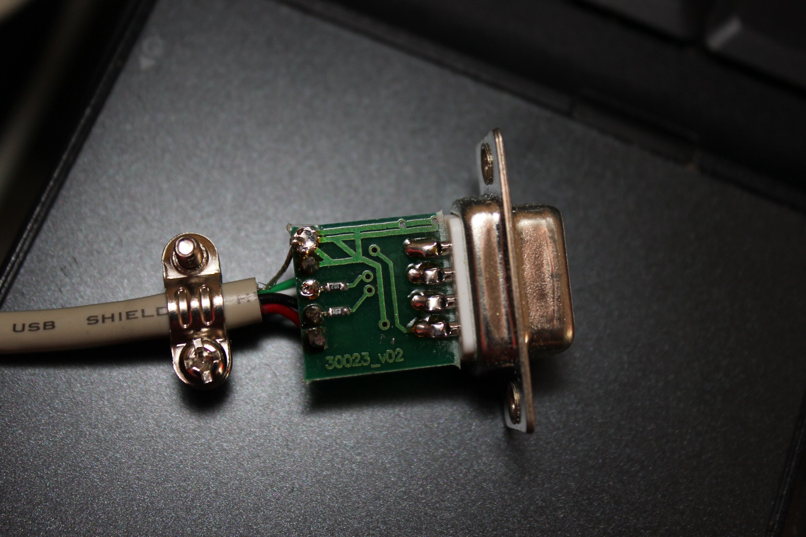

Guten Tag allerseits,
ich habe ein paar USB / Seriell Kabel erstanden und sie heute per Post
erhalten.
Nun habe ich folgendes Problem:
Unter Windows, werden sie als 'Unbekanntes Gerät' erkannt
Unter Linux nehmen sie keine Adresse an 'device not accepting address
33, error -71'

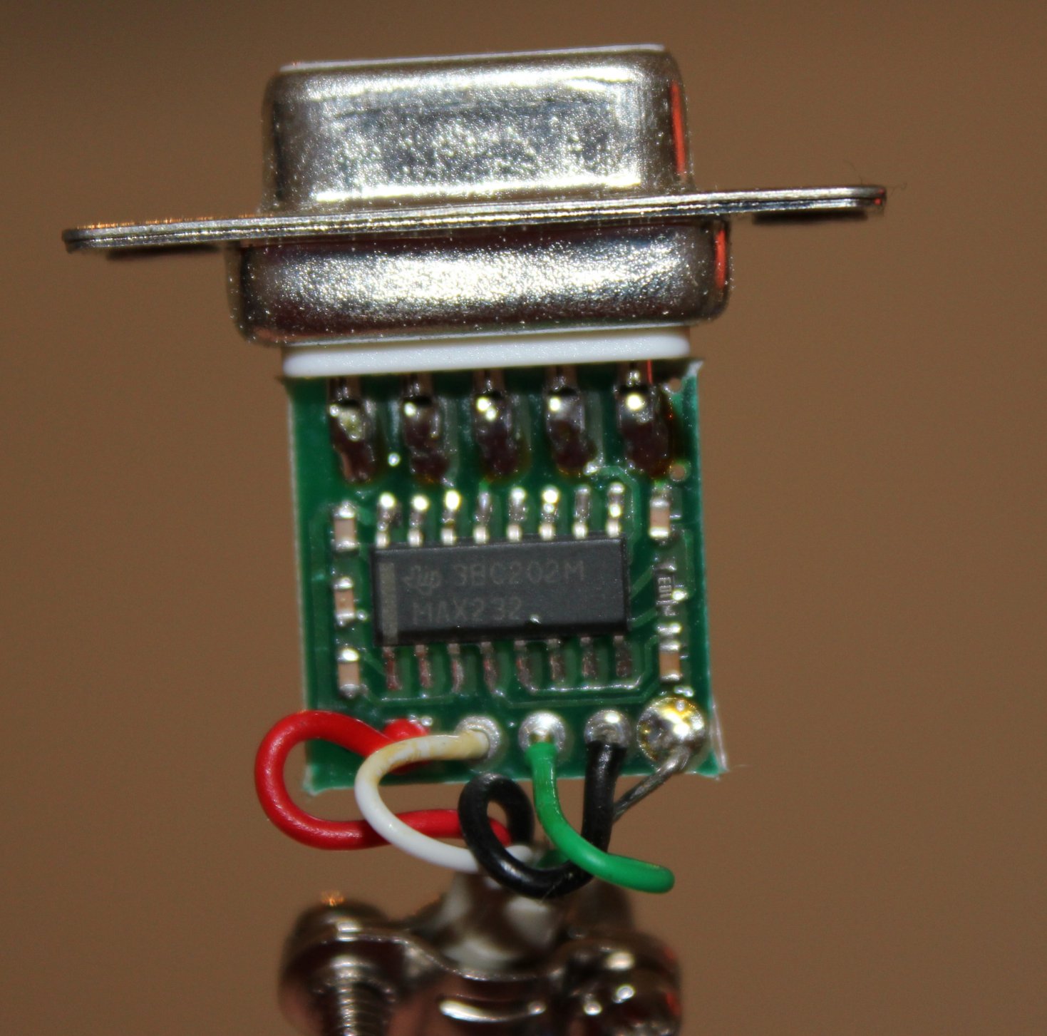

Daraufhin habe ich das Sub-D Ende des Kabels geöffnet und nachgeschaut
welches IC verbaut ist, nun der nächste Punkt, ich denke es ist ein
chinesischer Nachbau eines TI 232er.
Google findet zu der Angabe '38C202M' oder '3BC202M' nichts finden.
Auf dem IC ist ein Symbol, was für mich nach TI aussah aber unter
genauer Betrachtung doch anders ist.
Siehe Bilder.
TI ist dieser Chip nicht bekannt, die nette Dame am Telefon sagte, er
sei von Maxim, aber dort gibt es Ihn auch nicht.
Nun bin ich gerade ratlos, hat jemand diesen schonmal gesehen?
Vielen Dank schonmal.
von Eumel (Gast)
MAX232
Pegelwandler.

von Max D. (max_d)
Lol, da ist gar kein USB-Seriell Wandler drinne...
Das is nur ein Pegelwandler da wirds nix mit usb.
von Eumel (Gast)
Was du da hast ist also kein USB Seriell Kabel sondern ein rs232 auf ttl
pegelwandl.er

von Bernhard S. (b_spitzer)
Die andere Seite des Kabels ist der interessante Teil... Alternativ mal
im Gerätemanager auf das unbekannte Gerät doppelt klicken, dann auf
Details, Hardware-IDs. Jetzt die USB Vendor- und Device-ID markieren,
Strg+C und hier einfügen.

also als erstes, lesen kann icha uch und einen stand. Maxim MAX232 kenne
ich und habe ich schon verbaut.
Mich irritierte jedoch, die weitere Beschriftung, abgesehen davon, muss
in dem 232 nach meiner Logik ein USB-Gegenstück vorhanden sein, sonst
würden beide OS es ja nicht als USB-Gerät erkennen.
Aber es ist immer schön, wenn viele Leute das Selbe schreiben ;-)

Das sieht nicht wirklich nach einem USB-Seriell Wandler aus. Da schlägt
bereits die Enumeration fehl, was normalerweise das erste ist, was ein
USB Gerät macht. Das gleiche Ergebnis müsste auch mit ein paar
Widerständen an den Datenleitungen auftreten.
Poste mal die Ausgabe von lsusb oder sieh dir in Wireshark die genauen
Pakete an, dann siehst du auch genau, welche Pakete das Gerät sendet.

>Maxim MAX232 kenne ich und habe ich schon verbaut.
MAX232 gibt es auch von TI.
http://www.ti.com/lit/gpn/max232
MfG Spess

so hab mal durchgemessen.
Kein Widerstand =\
Gekauft habe ich die Kabel via eBay für 5€, ist also nicht so ein großer
Verlust.
Ich warte gerade noch auf eine Reaktion des Verkäufers, aber ich glaube
nicht dass da was kommt.
http://www.ebay.de/itm/300771009083?ssPageName=STRK:MEWNX:IT&_trksid=p3984.m1497.l2649#ht_500wt_951

> Noch eine Frage, sehe ich das richtig, dass das TI Logo auf dem Chip
> falsch ist?
Erster Treffer bei Google "max232 ti" bestätigt, dass TI auch den max232
herstellt.

nein, hat er nicht. Der MAX232 wandelt einen TTL-Pegel (ggf. auch
niedrigere Pegel) in einen RS-232-konformen Pegel um. Nix USB
