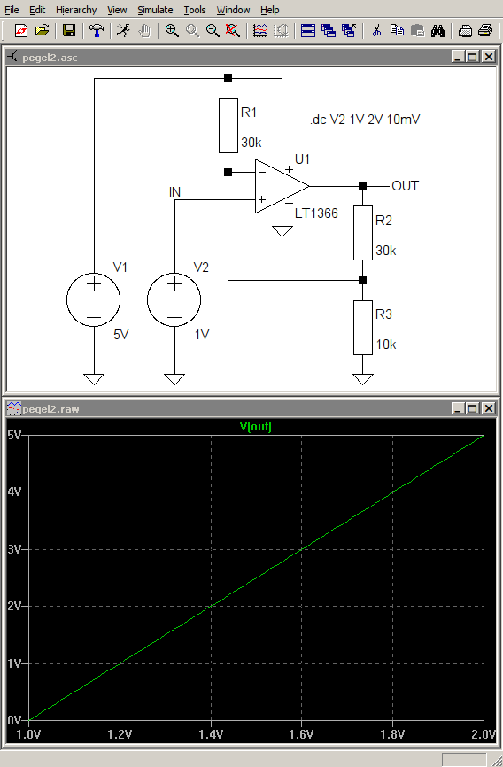

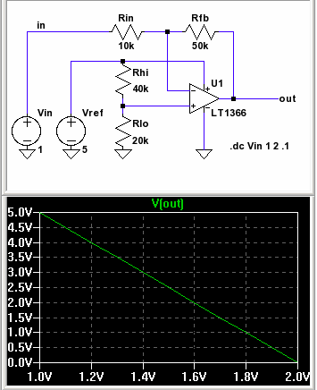

#2830725
Nimm die invertierende Verstärkerschaltung. Verstärkung muss 5 sein.
Dann den +Eingang nicht auf 0V legen, sondern einen Offset nach oben
anlegen. Das bringt dein genanntes Spannungsintervall zwar verkehrtherum
in den ADC-Messbereich(Glaskugel poliert!), aber die Invertierung kannst
du ja per Software rückgängig machen.
Ich hab den Kram mal angehängt, dann kannst du mir wenigstens böse
sein...
Die Widerstandsverhältnisse Rhi/Rlo und Rfb/Rin sollten gleich bleiben,
wenn du kaufbare Werte einsetzen willst. Vielleicht ist es nötig, dem
OPV mit einem klitzekleinen Kondensator über Rfb ein wenig die
Schwingneigung zu nehmen.
Gast #2832274
Ouh vielen Dank :)
Sieht doch echt gut aus. Und wenn der Rail2Rail nicht ganz runter oder
hoch kommt, ist das ja nicht so schlimm. Muss ja nur ungefähr in dem
Bereich liegen.
Simuliert mit? Spice?
Gast #2832315
Nochmal ich...
Hab mich jetzt mal so genauer reingedacht.
Das Verhältnis 50K zu 10K versteh ich ja noch -> Vu=5
Aber die 40K zu den 20K sind mir noch schleierhaft. Was liegt den als
REF an? ich würde die Schaltung gerne mit 5V versorgen. Da würde ich bei
dem Teiler ja aber Ua = Ue/60*20 = 1,66 Volt rauskommen? Also diesen
Offset versteh ich nicht so ganz?
Danke aber trotzdem schonmal :)

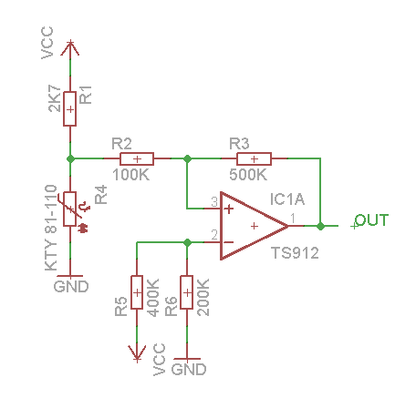

Also nochmal zur Sache - KTY 81 soll eingelesen werden, per ADC.
Natürlich möglichst genau. So 0,5 - 0,25 grad würde ich mir wünschen.
Hab jetzt mal die Schaltung gepostet wie ich das jetzt verstanden habe.
Belaste ich da meinen KTY-Teiler schon zu stark mit dem inv-Verstärker
um ein gutes Ergebnis zu erhalten?

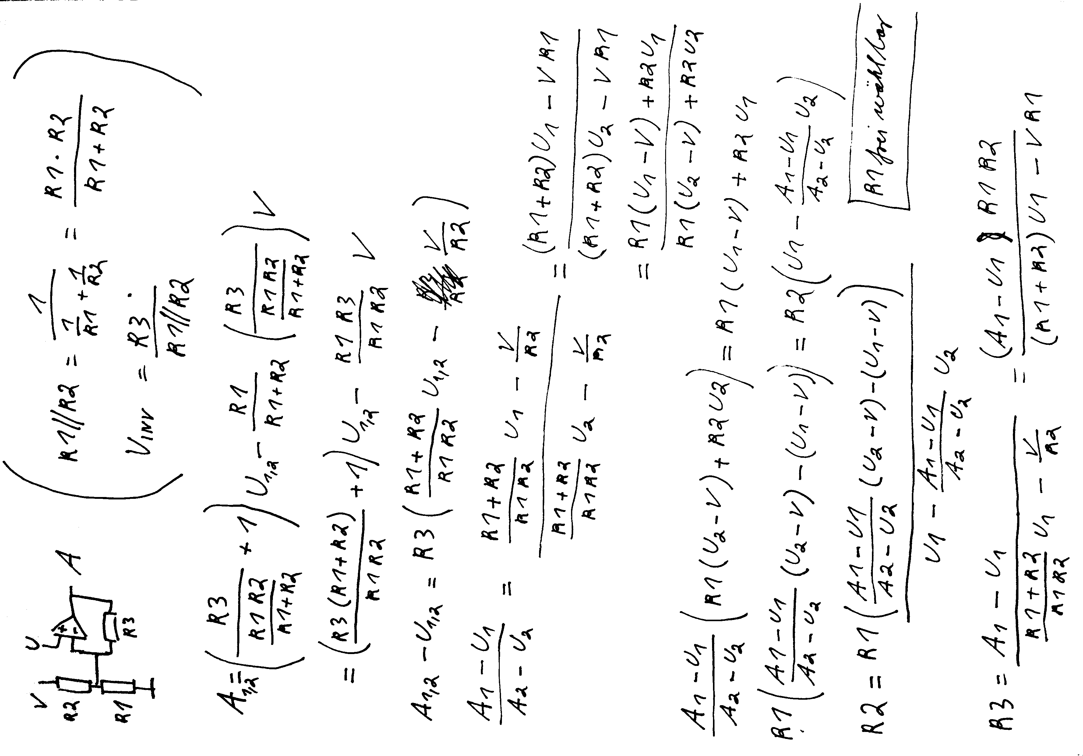

¹) Mit dem zweiten (Ue,Ua)-Paar (Ue=1,5V, Ua=5V) muss übrigens dasselbe
   Ergebnis herauskommen, sonst stimmt das berechnete V nicht.

Ich hatte auch noch mal etwas gerechnet, siehe Anhang.
Ich hatte die Bezeichnungen R1 und R2 vertauscht, sonst ergeben sich die
gleichen Werte, mit
#!/usr/bin/ruby
u1 = 1
u2 = 1.5
a1 = 0
a2 = 5
v =  5
r1 =4.3e3
h = (a1 - u1) / (a2 - u2)
r2 = r1 * (h * (u2 - v) - (u1 - v)) / (u1 - h * u2)
r3 = (a1 - u1)  r1  r2 / ((r1 + r2)  u1 - v  r1)
r3x = (a2 - u2)  r1  r2 / ((r1 + r2)  u2 - v  r1)
puts "r1 = #{r1} (gegen Masse, frei gewaehlt)"
puts "r2 = #{r2}"
puts "r3 = #{r3}"
folgt
r1 = 4300.0 (gegen Masse, frei gewaehlt)
r2 = 15050.0
r3 = 30100.0
