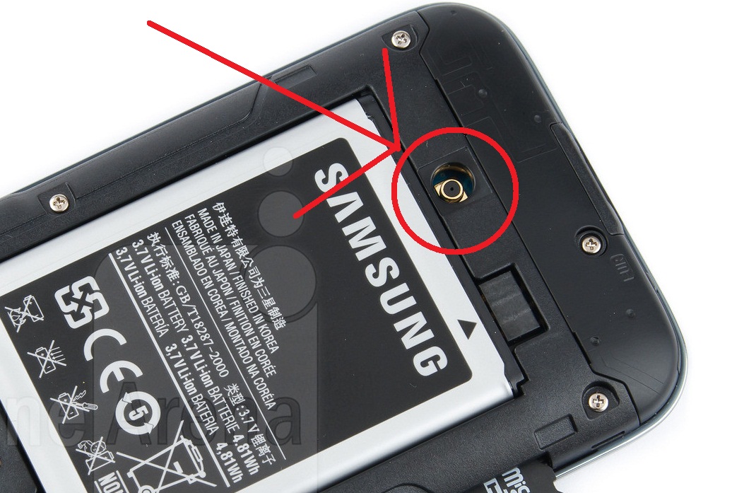

Seit längerem frag ich mich warum viele Handys eine Smd Coaxbuchse unter
dem Akkudeckel herausgeführt haben, wenn ich mich recht erinnere hatten
dies sogar alle meine 3 letzten Handys.
Ich häng mal 2 Bilder ausm Netzt an, damit klar wird was ich mein.

Das sind spezielle Testbuchsen zum einmaligen Gebrauch in der Produktion
nach dem Zusammenbau, damit wird das Telefon auf Funktion getestet.

Weil HF nunmal gerne auf 50Ohm Stecker gemessen wird. Mit normalen
Pogo-Testpins hast du eine Stossstelle (Impedanzverwurf), die die
Messung verfälscht (von der Abstrahlung/Einstrahlung bei "offenen"
Einzelpins mal abgesehen).
Häufig sind diese SMD-Stecker sogar nur für die Antenne gedacht, da
diese heutzutage in das Gehäuse integriert ist. Daher haben diese
Teststecker auch einen eingebauten Umschalter --> nicht als
Antennenbuchse für eine externe Antenne nutzbar.

Weil meist nicht der HF-Teil vermessen wird (Das kann man auch über
einen geschirmten Koppler, z.B. R&S CMW-Z10 o.ä.), sondern die Antenne.
Die Antenne sitzt als "Bauteil" im Plastikgehäuse und kann aufgrund
mechanischer Toleranzen eben mehr oder weniger schlecht angepasst sein
kann.
--> Buchse dient zur Antennenmessung (Anpassung) für die
Multibandantenne
--> HF-Teil wird mit Koppelbox getestet
Die Umschaltung erfolgt rein mechanisch (siehe oben Hirose oder Murata)
beim einstecken des Prüfsteckers.
WLAN und Bluetooth sind meist als Antenen auf dem PCB integriert, daher
werden diese nicht explizit vermessen (Masshaltigkeit durch
PCB-Toleranzen im Griff). Nur die GSM/UMTS-Antenne (Multiband!) muss
gemessen werden, da hierfür strenge Auflagen/Grenzwerte gelten.
