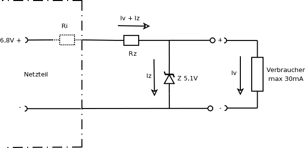

von Frank D. (Gast)
Hi Diode :-)
Du mußt die Berechnung für den Vorwiderstand anders angehen. Dabei
interessiert erstmal nicht was das Netzteil theoretisch an Strom liefern
könnte, sondern wieviel Strom Dein Verbraucher maximal im Betrieb
aufnehmen wird. Das Netzteil muß das natürlich mitmachen, aber
Stabilisierungen mit Z-Diode u. Vorwiderstand nimmt man eh nur für
kleine Ströme und für diesen Fall ist das schon ungewöhnlich. Aber warum
nich..versuch macht kluch...
Im Anhang findest Du wie die Schaltung aussehen könnte.
Sicher kannst Du den Widerstand Rz möglichst klein wählen, aber wie Du
schon erkannt hast wirds dann ziemlich warm.
Sagen wir Dein Verbrauer nimmt maximal einen Strom von 30mA auf, dann
ist der Maximalstrom der durch Rz fließt auch 30mA. Über Rz sollen ja
1,8V abfallen, also ist der Widerstand 60Ohm (R=U/I ;-), also nach der
E-Reihe als 56Ohm zu kaufen, ruhig n bischen kleiner da hast du etwas
(Strom-)Reserve. Nimmt Dein Verbraucher jetzt weniger als 30mA, z.B. nur
15mA würden an Rz und ohne parallel geschaltete Z-Diode nur 0,9V
Abfallen. Aber die Diode ist ja noch da und `übernimmt' jetzt quasi den
Strom den Dein Verbraucher im Moment nicht braucht, der Strom wird in Iz
und Iv aufgeteilt.
Daran kannst Du erkennen das immer, und auch im Leerlauf der maximale
Strom den Dein Verbraucher aufnehmen kann (und wenns auch nur kurzzeitig
ist) durch Rz fließen muß damit die Spannung um 1,8V abfällt.
Ri ist der Innenwiderstand vom Netzteil, der muß genau genommen mit in
die Berechnung mit eingezogen werden (Rz+Ri=Rz').

von MaWin (Gast)
Die ist unsinnig,
da dort auch die Spannung unetr Normalllast reduziert ist.

von Frank D. (Gast)
> Die ist unsinnig,
Genau...und auch selbst ohne Last reduziert wird. Das ist ja der Sinn
einer Spannungsstbilisierung.
Hier nochmal genauer:
http://www.elektroniktutor.de/analog/uz_stabi.html

von MaWin (Gast)
> Das ist ja der Sinn einer Spannungsstbilisierung.
Wenn du schon Denke heisst, tu's mal, denke !
Der Widerstand vor der Z-Diode, den gibt's schon,
das ist der Innenwiderstand des Trafos. Man braucht
keinen extra-Widerstand.
Er ist sogar schädlich, weil er bei 500mA, also bei
Nennlast bei der der Trafo nur noch 5V liefert, zu einem
zusätzlichen Spannungsabfall führt, bei den von dir
vorgeschlagenen 56 Ohm gar um 28V, was bei 5V gar
nicht geht sondern die Spannung am Ausgang auf quasi 0
reduziert.
Die Schaltung ist und bleibt Unsinn.
Die Schaltung von Dioden
6,8 Volt ------------------ 5 Volt
             |R|       Rest der
              |        Schaltung
             |Z|          |
            --------------- GND
hingegen funktioniert. Falls im Leerlauf 6.8V
kommen würden, belastet [R] und [Z] diese mit 170mA,
was in der [Z]-Diode zu Wärmeentwicklung von
maximal 0.85W führt (also ist ein 1.3W Modell
nötig) und die Spannung sinkt sicher auf 6.2V,
möglicherweise sogar deutlich niedriger (Trafos
reagieren auf Belastung unlinear)
Mit
Netzteil--+-- 5V Ausgang
        ZD5V1
        Masse
wird noch genauer auf 5.1V begrenzt, allerdings
mit 2.5 Watt Verlust, was schon eine dickere
Z-Diode erforderlich macht, oder 7 x 1N4001 in
Leitrichtung in Reihe.
Der Vorwiderstand ist der Wicklungswiderstand
und transformierte Primärwicklungswiderstand und
die mangelnde magneteische Kopplung des Trafos.
von Frank D. (Gast)
Na, wir wolln'doch nicht persönlich werden ;-)
Echt? Dann haben se das geändert. Das wußte ich nicht!
> reduziert.
Ja, so n'Kollegen hatte ich auch mal. ;-)
Hast meinen Text nicht richtig gelesen, ne? Macht doch nix...hier: Ich
bin vom Max-Strom von 30mA ausgegangen, nur so als Beisp..
damit bin ich aber immerhin nicht alleine :-D
>              |R|       Rest der
>               |        Schaltung
>              |Z|          |
>             --------------- GND
ja, für die Z-Diode
