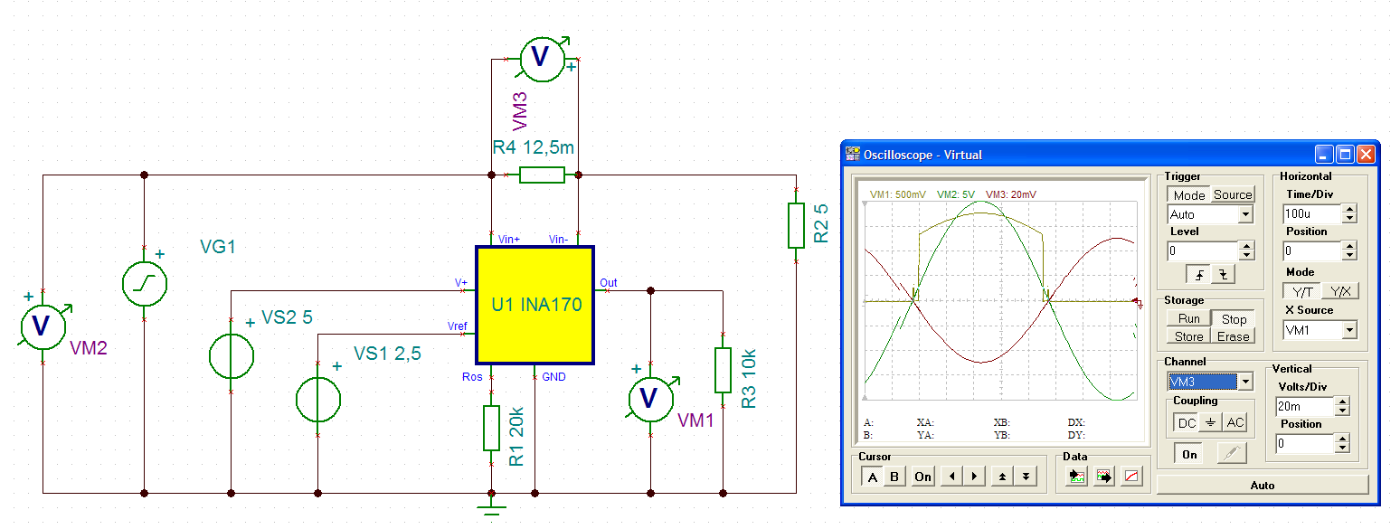

Wechselstrom mit INA170 messen, TINA ti Simulation
> VM2 ist doch die grüne Kurve.
Na dann ist doch klar warum da nichts geht.
Vm2 muss immer >+2,7V sein.
Ehrlich gesagt ist so ein Virtual-Oscillocope total unübersichtlich. Da
ist der Waveform Viewer von LTspice geradezu traumhaft übersichtlich.
Ja danke, mittlerweile bin ich auch drauf gekommen, wie das gemeint ist
:) Gibts denn auch solche Verstärker, die mit der positiven und
negativen Eingangsspannung zurecht kommen? Bei den INA19x wäre das doch
der Fall oder?
