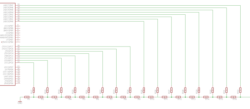

ich wollte mir so ein DAC zusammenbauen.
Mir stellt sich aber gerade die Frage, ob das überhaupt Sinn macht?
Ich bräuchte da doch alleine schon Widerstände mit einer 0.001%igen
Toleranz?
Immerhin wäre die Genauigkeit: 5V / 65535 = 0,0762951mV.
Vielleicht könnt ihr mit dazu was näheres sagen.
Lg Felix.

R2R wandler werden nich umsonst mit lasern auf die gewünschte präzision
getrimmt. Mit 16 bit diskretbau sieht es da sehr schlecht aus. wenn du
wirklich 16 bit brauchst kommste um den kauf eines entsprechenden
bausteins nicht herum. Es sei denn ne PWM käme in frage.

Die Frage ist, brauchst du wirklich die absolute Genauigkeit? Oder geht
es mehr um Monotonie?
Danach frag dich, wie es mit der Genauigkeit der Referenzspannung
aussieht, mit Rauschen und Brummen darauf. Der nachgeschaltete OpAmp hat
auch keine unendliche Gleichtaktunterdrückung.
Jenseits von 12 Bit beginnt die höhere Mückenf...kerei. Da überlegt man
dann schon heftigst das Leiterplatten Layout und die Schirmung.

Jetzt stellt sich die Frage, brauchst du 16 Bit Genauigkeit oder 16
Bit Auflösung... Letzteres bekommst du mit einem R2R und gut
sortierten Widerständen einigermaßen hin.

Du brauchst vor allem Widerstände, die sich über Temperatur und bei der
Alterung genau gleich driften.
Von Maxim gibt es sehr präzise integrierte Spannungsteiler mit einer
Genauigkeit von 0,04%. Das wäre noch eine Möglichkeit. Auf 16 Bit
Genauigkeit wirst du aber nie kommen. Mit käuflichen DAC, sorgfältig
abgestimmtem Drumherum( Spannungsversorgung, Referenz, Abschirmung) und
einem sehr guten Layout habe ich schon ca. 14 Bit Genauigkeit erreicht.
Der DAC alleine lag aber schon bei 20 EUR. Damit ist dann ein Punkt
erreicht wo die weiteren Verbesserungen im Rauschen untergehen.
Mehr als 10 Bit Genauigkeit wirst du aber mit deiner Lösung nicht
erreichen.

Bei höherer Auflösung bekommst du Probleme mit den
Widerstandstoleranzen, wie oben schon von anderen Forenusern angemerkt.
Aber es muß nicht immer tragisch enden:
Eines meiner ersten 8051-Boards, Nachbau einer Elektor-Schaltung aus
Buchvorschlag, hat so ein diskretes R2R-Netzwerk mit 8 bit an Bord. Es
reicht tatsächlich für sehr viele nicht allzu hoch gestochene
Bastelzwecke. Da der 8051 keinen ADC hat, wurde darüber ein einfacher
ADC verwirklicht.
Die Widerstandstoleranzen gegeneinander halten sich in Grenzen, wenn man
einen Hunderterpack Widerstände kauft, und diese aus einer
Produktionsserie stammen. Notfalls kann man sie noch ausmessen.
Ich verwendete einfache bedrahtete 1%-Metallfilm-Widerstände.
