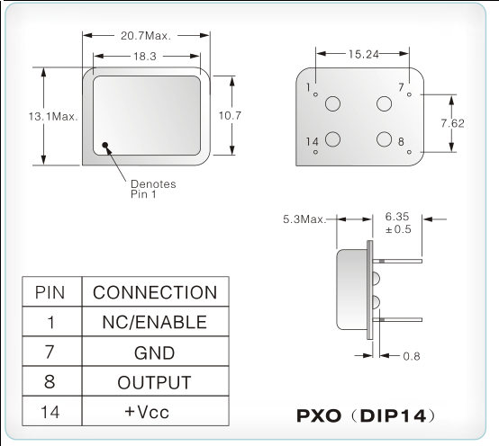

Ich habe leider ein Problem. Ich habe den Oszillator OSZI 8,000000 von
Reichelt hier liegen. Von oben gut zu sehen ist eine nicht abgerundete
Ecke. Sonst ist aber kein Punkt. Jetzt dachte ich, okay, Ecke => Pin 1,
dann gegen den Uhrzeigersinn zählen und schon haben wir 7,8,14.
Jetzt mein Problem, schaut euch bitte mal das Datenblatt an und helft
mir, wie die Abbildung zu verstehen ist. Auf der erstel Abbildung (oben
links) ist das Teil von oben? abgebildet und zeigt die Ecke mit Pin 1.
Aber was zeigt die Abbildung oben rechts? Da ist der Pin 1 plötzlich
nicht mehr an der Ecke, sondern an einer Rundung??? Wie muss ich den
denn jetzt anschließen?

Hi
Die Abbildung ist falsch.
MfG Spess
Gast #2831754
Ich habe ganeu dieses Teil hier liegen: Pin 1 ist an der "spitzen" Ecke.
Die Zeichnung rechts oben ist falsch, Pins 1 und 14 sowie 7 und 8 sind
dort vertauscht.
