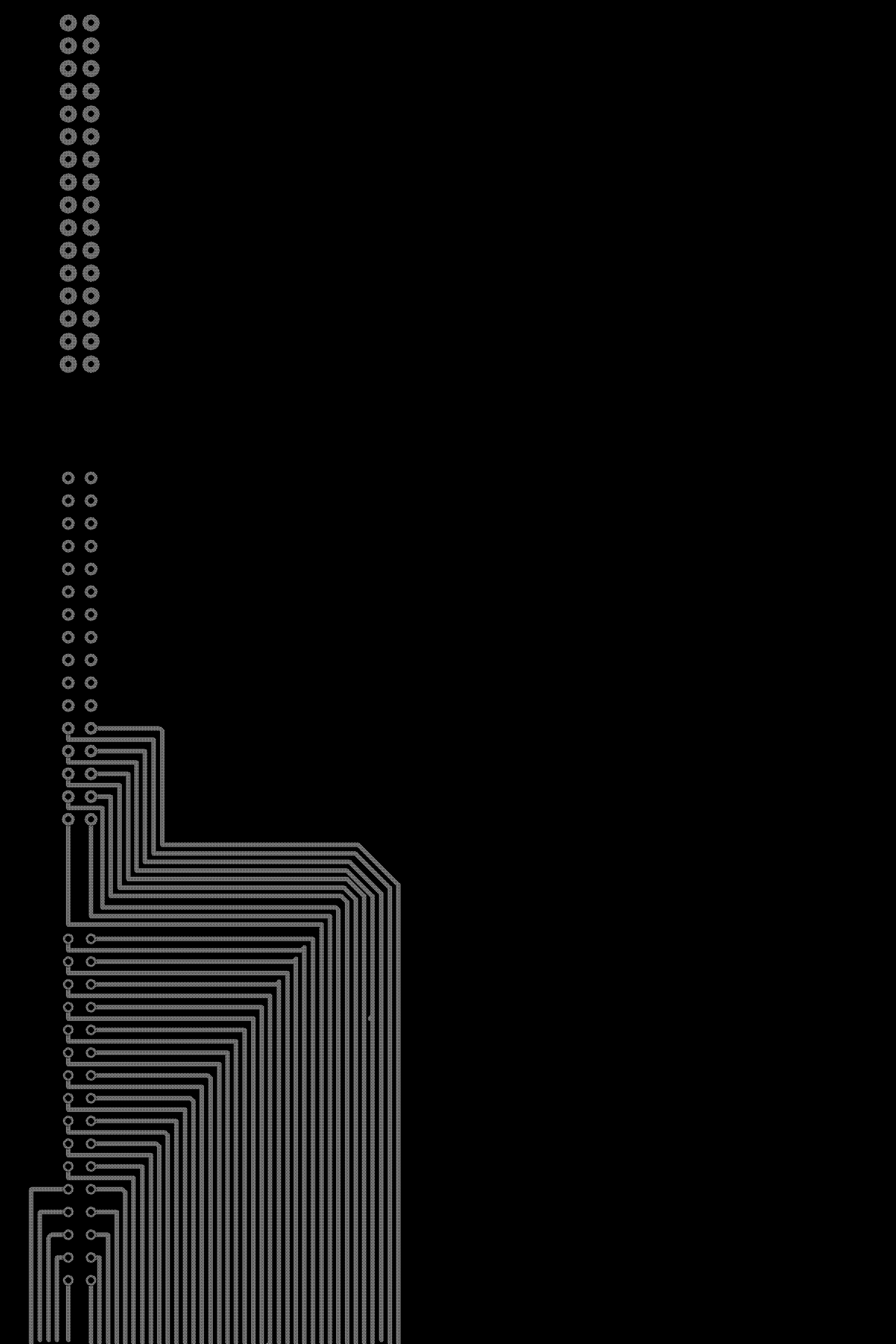

Dann habe ich mich auch schonmal ans Platine Layouten gemacht. Beim
googeln bin ich dann auf Sprint-Layout gestoßen, was mir für meine
Zwecke völlig ausreichend scheint.
Zum besagten Projekt, ich habe oberhalb der Platine drei 32 Pin
Feder-/Messerleisten, die das herrausziehen der Hardware ohne abziehen
von Kabeln ermöglichen. Ich weiß es ist sinnlos und für mich eigentlich
auch nur eine Spielerei bzw. mein Hobby :)
Im unteren Teil des Gehäuses endet die Platine und dort befinden sich
dann wiederrum die standartisierten Molex Stecker an die ich das
Netzteil anschließen kann.
Mein Problem ist nun jedoch das Layout. Für Mainboard, CPU und zwei
Grafikkarten benötige ich 56 Leiterbahnen(24 Mainboard, 8 CPU und 24 für
die Grafikkarten). Kann ich alle Stränge mit der gleichen Spannung
zusammenfassen und eine entsprechend breite Leiterbahn nehmen und diese
dann im unteren Teil wieder aufteilen und an die entsprechenden Stecker
führen? Oder ist es besser wirklich für jedes Kabel eine Leiterbahn auf
der Platine zu verwenden?
Das Layout war nur mal ein Anfang von mir und soll auf gar keinen Fall
fertig sein. Mein Problem ist auch, dass Sprint-Layout nur max.
300x300mm kann :( , ich aber eher sowas in Richtung von 450x200mm
bräuchte. Ich dachte aber, ich könnte zwei Pläne erstellen und die dann
nacheinander auf die Platine Bügeln.
Ich hoffe von euch versteht jemand was ich vorhabe und kann mir helfen
:D

wieso als Feinsicherung? Ich will die Leiterbahnen lediglich zum Strom
führen nutzen.
Die von mir geplante Hardware wird unter Vollast unter 600 Watt bleiben.
Wenn ich jetzt rechne P/U= I komme ich auf 600W/12V=50A
Die 50A verteilen sich ja aber auf die Pins, (Insgesamt sind es 56),
sagen wir die hälfte davon ist eine Zuleitung die anderen Rückleitung.
Dann bleiben noch 28 über.
50A auf 28 Bahnen verteilt macht ca. 1,8A Pro Leiterbahn.
Ist meine Rechnung richtig?
Wenn ich jetzt nach der Tabelle zur Leiterbahnenbreite hier auf der
Seite gehe und eine Platine nutze die eine Kupferdicke von 35µm hat,
müsste ich doch mit einer Breite von 0,75mm-1mm gut hinkommen oder
nicht?
Ich frage mich dann nun wieder, kannn ich alle Massepole zummen
schließen und z.B. auf der Rückseite der Platine runter führen?
Danke :)

Naja ok, aber wenn ich davon ausgehe, dass eine Grafikkarte max. 170W
(sollte ja der größte Verbraucher sein) verbraucht, dann würde dafür ja
gelten:
170W/12V=14,16A
Verteilt auf 12 Pins von denen 6x 12V und 6 Masse sind.
also 14,16/6 = 2,36A pro Pin.
Da sollte dann doch trotzdem eine Leiterbahnbreite von 1mm reichen oder?
€: Das es prinzipiell möglich ist weiß ich, bzw. habe ich schonmal
gesehen.
Klick:http://www.flickr.com/photos/kaikibbler/7268465302/lightbox/
http://www.flickr.com/photos/kaikibbler/6966559504/in/photostream
Noch eine Frage, wie weit müssen die Leiterbahnen auseinander liegen?

Du kannst alle Stränge gleichen Potenzials zusammenfassen.  Der
Unterschied sollte deutlich werden, wenn du bedenkst, dass es die
Versorgung für +5 V zweimal gibt: einmal als Standby-Spannung (damit
man sowas wie Wake-on-LAN, Wake-on-Keyboard realisieren kann, auch
der USB wird davon versorgt) und einmal für den vollen Betrieb.  Diese
beiden kannst du natürlich nicht zusammenfassen.
Ansonsten: hol dir einfach mal vom Schrott ein altes Computernetzteil,
öffne es (*) und sieh dir an, welche Leitungen da drin alle von einem
einzigen Leiterzug rausgeführt werden und welche nicht.  Alles, was
bereits im Netzteil gemeinsam ist, kannst du natürlich auch außerhalb
als eins betrachten.
