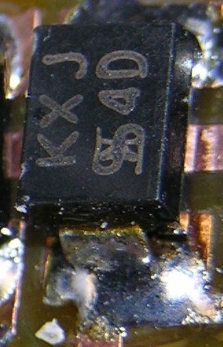

Einen schönen guten Tag,
ich habe eine Frage bezüglich der Kennzeichnung einer mir unbekannten
SMD Diode (Bild anbei). Die Suche nach dem Typ bzw. SMD Code war nicht
erfolgreich, leider habe ich auch kein Messgerät/Lötkolben hier um das
Teil durchzumessen.
Eigentlich geht es mir nur um die Sperrrichtung, also ob der Strom hier
von Norden nach Süden oder von Süden nach Norden fließen kann (verzeiht
diese Ausrucksweise, ich hoffe es ist klar, was ich meine).
Das Symbol auf dem Teil selbst finde ich ein bisschen irreführend, ich
hoffe man kann mir helfen.
Liebe Grüße und danke im Voraus.
bkoch
Das Symbol dürfte eher ein Herstellerlogo sein.
Sonst ist da kein Strich an einer der beiden Seiten?  Dann würde ich
fast drauf tippen, dass es eine bipolare Diode ist, beispielsweise
eine bipolare TVS-Diode.  Um das zu beurteilen, müsste man aber ein
wenig mehr über die Umgebung wissen, in der sie verbaut worden ist.

Das Teil ist eine TVS Diode
(http://de.wikipedia.org/wiki/Suppressordiode) des Typs P6SMB15A von
Taiwan Semiconductor:
http://www.taiwansemi.com/db/pictures/modules/PDT/PDT060207001/P6SMB%20SERIES.pdf
Laut Datenblatt ein unipolarer Typ. Die Kathode ist angeblich markiert:
Polarity: Indicated by cathode band
Ist aber auf dem Foto leider nicht zu erkennen.
Diese Dioden werden normalerweise in Sperrrichtung verbaut. Bei
Überspannungen werden sie leitend.
P6SMB15A Dioden werden von vielen Herstellen hergestellt.
Zitat Datenblatt:
"1. For Bidrectional Use C or CA Suffix for Types P6SMB6.8 through Types
P6SMB220A"
Is nix mit Kathode! (Wer lesen kann ...)
Gast #2832477
Es sei denn das Taiwan Semi für zwei verschiedene Bauteile
ungewöhnlicherweise das gleiche SMD- Marking verwendet und nur das
Fehlen der Kathodenmarkierung kennzeichnet den bipolaren Typ...
Bei anderen Herstellen (OnSemi, LittleFuse) haben uni und bipolare Typen
aber ein unterschiedliches Marking.
Das sieht mir fast danach aus, denn es gibt nur eine Tabelle, die
dann eine Fußnote hat, dass die bipolaren Typen noch ein C in der
Typenbezeichnung haben.

Danke, dass hat mir schon sehr geholfen. Die Dioden befinden sich am
Ausgang einer Motorsteuerungsplatine, die mit einem IRF7389 aufgebaut
wurde.
Ich konnte auch nach nochmaliger genauer Prüfung keine Kennzeichnung
einer Kathode finden. Dann wird es wohl wirklich der unipolare Typ sein.
Vielen Dank an alle!
