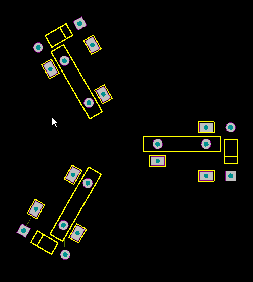

Hallo.
Ich spiele gerade mit Diptrace herum.
Bisher finde ich das Programm echt genial :)
Was mir aber gerade fehlt:
Wie kann ich denn Bauteile in einem Kreis rotiert anordnen?
Muß man die wirklich per Hand an die richtige Position schieben oder
geht das (wie so manches hier) auch irgendwie automatisch?
Irgendwie finde ich dafür nichts...
Hoffe Ihr könnt mir helfen.
Grüße Toni
#2834051
Michael H. schrieb:
> Beitrag "Re: Eagle - Runde Platine und Winkelmessung"
> Scheinbar gibt es eine Funktion, die nach "Patterns" ausrichtet.
OK, über den Umweg kann man das machen. Das Problem ist nur, dass man
jedes mal eine neue Pattern-Vorlage erstellen muss.
Aber bei vielen Bauteilen sicherlich eine große Hilfe.
LG Christian
