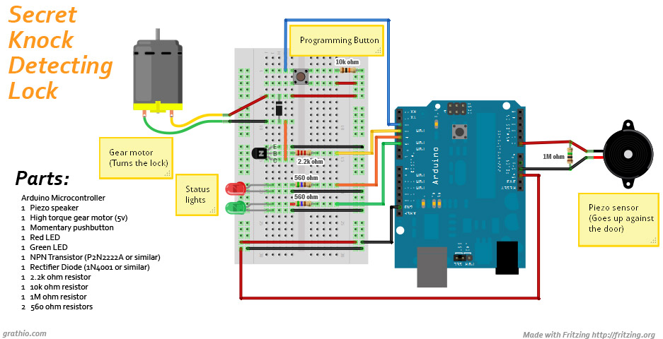

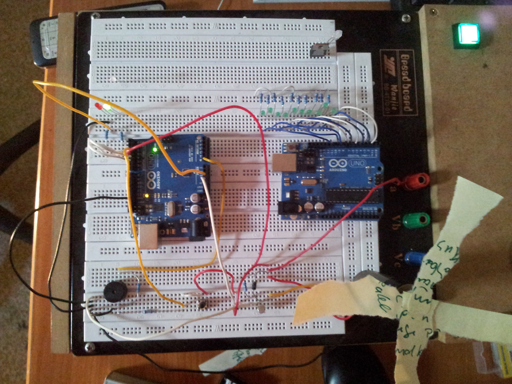

ich habe mir den Klopfsensor wie im Bild nachgebaut.
Schaltung geht super. Ich musste durch probieren mehrere Piezowandler
herausfinden, welcher am besten geht. Meine Frage ist wieso geht der
Pietzosensor nicht mehr wenn ich eine ca. 2m lange Leitung
(klingeldraht) anlöte und mit dem Testboard verbinde?

Korrekte Antowrt #1:
Frank schrieb:
> Ein Piezo-Sensor ist extrem hochohmig, d.h. er liefert etwas Spannung,
> aber so gut wie keinen Strom. Du kannst dein Problem lösen durch einen
> Impendanzwandler (Chip oder Transistor) möglichst dicht am Sensor.
> Beispiel: http://www.kockmann-paderborn.de/guitarsamps/git_elek.htm
Korrekte Antwort #2:
Otto schrieb:
> Q1 ist falsch eingezeichnet - der Emitter müsste an GND.

Mario K. schrieb:
> ... und ich habe das so nachgebaut und es geht
Na, wenn es geht, dann kann man hier ja zumachen nicht?

Lösung zu 2 Meter für alle die nach mir das noch finden.
1. Lösung: Einen Vorverstärker direkt an den Piezo anschließen.
2. Lösung: Allerdings eine Schmutzige Lösung, den Widerstand nicht
direkt an den Piezo sondern an das ende der Leitung so wie einen
Kondensator um 100 / 50 Hz Brumm raus zu filtern. Und dann mit einem OP
das restliche bisschen Signal richtig auf zu blasen (ein Impuls reicht
ja).
