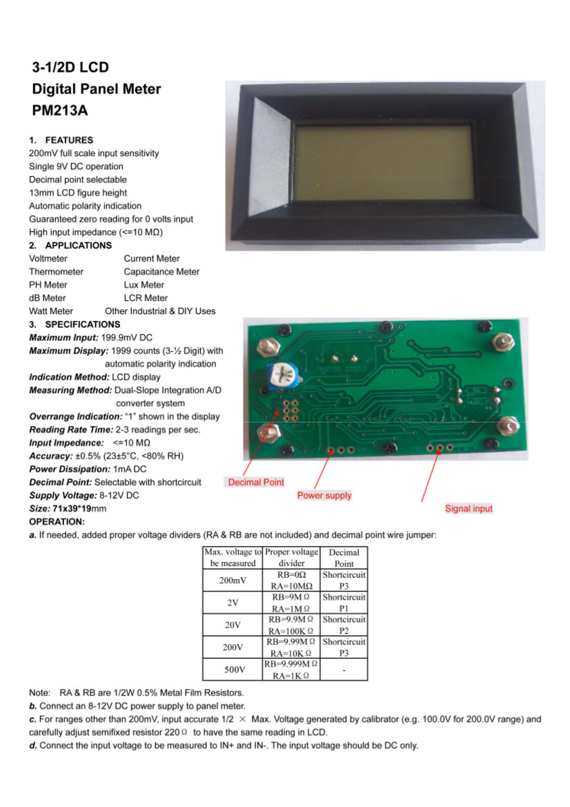

Hallo Leute, wie schon oben im Betreff habe ich ein problem mit meinen
Panel Meter, als Amper Meter Funktioniert es super, aber wenn ich es als
Volt Meter verwenden will kommt immer nur im Display "l". Ich habe auch
wie beschrieben die Widerstande angelötet da ich eine Spannung von 30V
messen will. Als Versorgungsquelle hab ich zum testen eine 9 V Batterie
genommen und eine zweite, die ich an der Messseite angeschlossen habe.
Kann mir bitte jemand sagen was ich falsch mache?

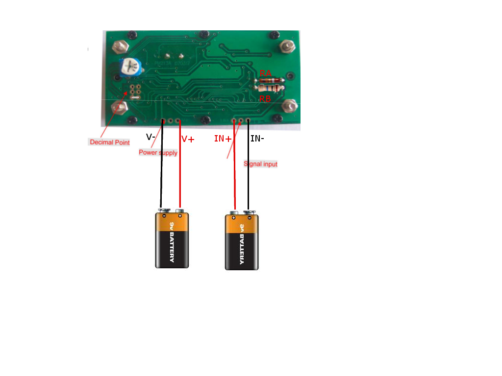

Betriebsspannung mit 9V Batterie und eine andere 9V Batterie als
Messquelle.
Ich habe halt genau die Widerstände auf RA 10Kohm und RB 10Mohm gelötet,
die 9V Batterie die ich zum messen verwendet habe, habe ich direkt auf
den Signal Input abgeschlossen. Ist das nicht richtig?
RA und RB vertauscht?
Das sieht auf dem Bild wie ein simpler Spannungsteiler aus, der mit den
Widerständen hergestellt wird.
Mach mal ein Photo von deinem Aufbau (aber bitte scharf, so dass man die
Widerstände auch erkennen kann)
Und hoffentlich auch +9V der Batterie an IN+ und - der Batterie an IN-
OP #2833473
Ich habe beide widerstände nochmal entlötet und gemessen, alles in
Ordnung.
Was mir aufgefallen ist das die beiden RB Lötpunkte eine Verbindung
haben. Das ist doch nicht normal oder? Dann ist doch der 10Mohm
Widerstand doch sinnlos?
Da hast du recht. Das währe dann ein Fehler auf der Platine.
Fred schrieb:
> Wenn ich das Bild so ansehe, ist der Messeingang eins weiter links.
Nö, in+ geht auf den Eingang des Spannungsteilers. Sieht man ja im
Layout.
Wenn RB im Layout gebrückt ist, bekommt das DVM die vollen 9V an den
Messeingang, deshalb die Überspannung.
Entferne mal das Rechte Ende von RB von der Platine und lege deine
Messspannung direkt an das nun freie Ende des Widerstand.
