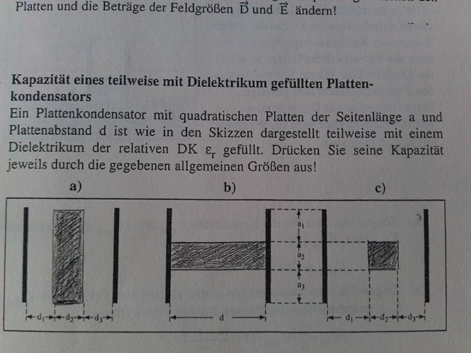

Hallo, ich hoffe ihr könnt mir helfen. In der Schule haben wir gerade
diese Aufgabe: siehe Bild
a) Reihenschaltung der 3 Kond
b) Parallelschaltung der 3 Kond
c) warsch. a) und b) irgendwie kombiniert aber wie?
Also ich komme nur bei c) nicht weiter.. hoffe ihr könnt mir helfen

Ich nehme mal an ,dass es sich hier um die Berechnung dreier
verschiedener Konstellationen geht,also drei Aufgaben.Alles einzeln nix
parallel oder Serie.Da hast halt einemal die Konstante von Luft und dann
eben die Konstante des Körpers in Abhängigkeit seiner Größe.Ist aber nur
spekuliert weil die Zeichnungen ... da hab ich schon aussagefähigeres
gesehen.

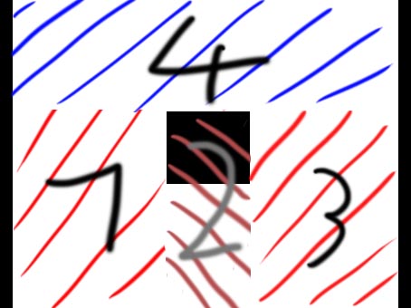

Den Kondensator in drei Teile zu zerlegen ist schon mal nicht
schlecht.Der Bereich mit der vier wäre schon mal ein Kondensator mit
Luft als Dielektrikum.Konstante ein wenig größer als 1.Der untere Teil
schaut dann genauso aus wie die vier...falls die Abmessung identisch ist
.Dann den mitleren Teil mit anteilig anderem Material als Dielekrikum.Wo
gibts sowas in der Praxis? Sadistische Aufgabe.;-)

Fall C ist interessant.Es handelt sich meiner Meinung nach um 5
Kondensatoren.
C1=E0*u2*(u1+u2+u3)/d1
C2=E0*Er*u2*(u1+u2+u3)/d2
C3=E0*u2*(u1+u2+u3)/d3
C4=E0*u1*(u1+u2+u3)/(d1+d2+d3)
C5=E0*u3*(u1+u2+u3)/(d1+d2+d3)
Die Gesamtkapazität ist:
Cg=C4+C5+1/(1/C1+1/C2+1/C3)
