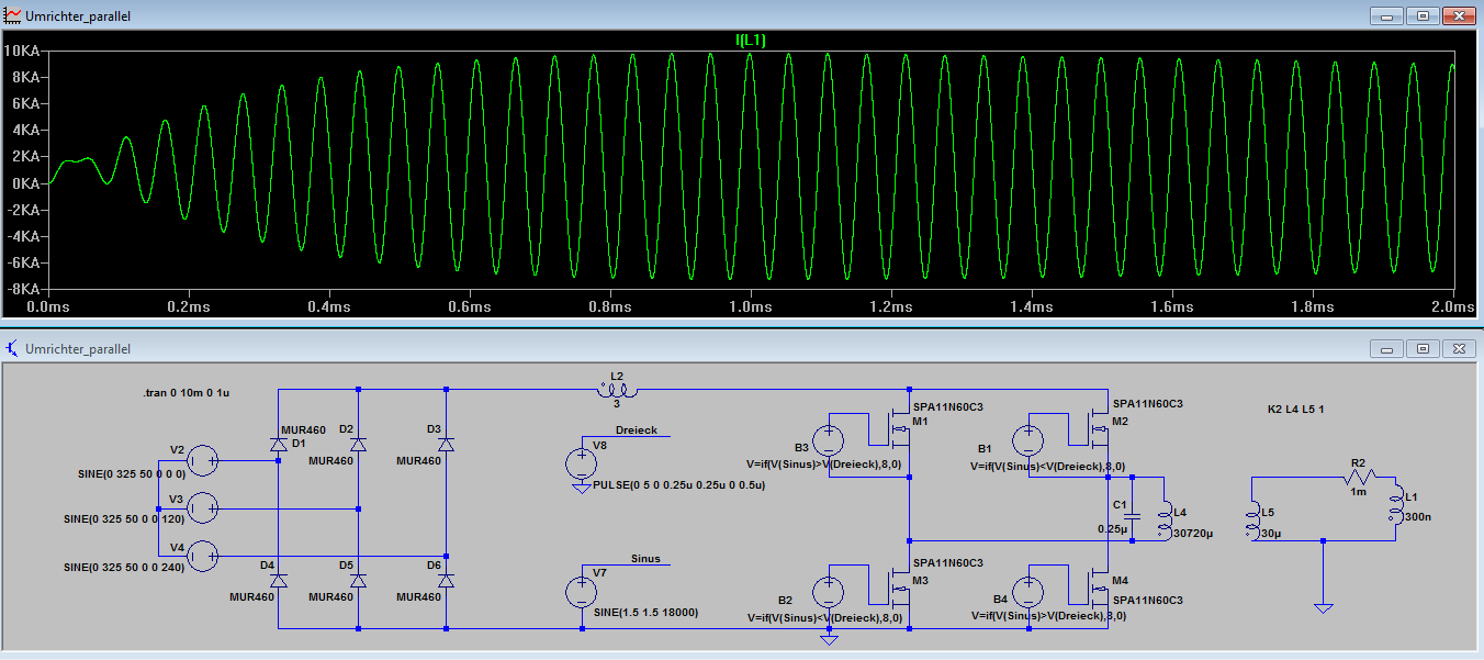

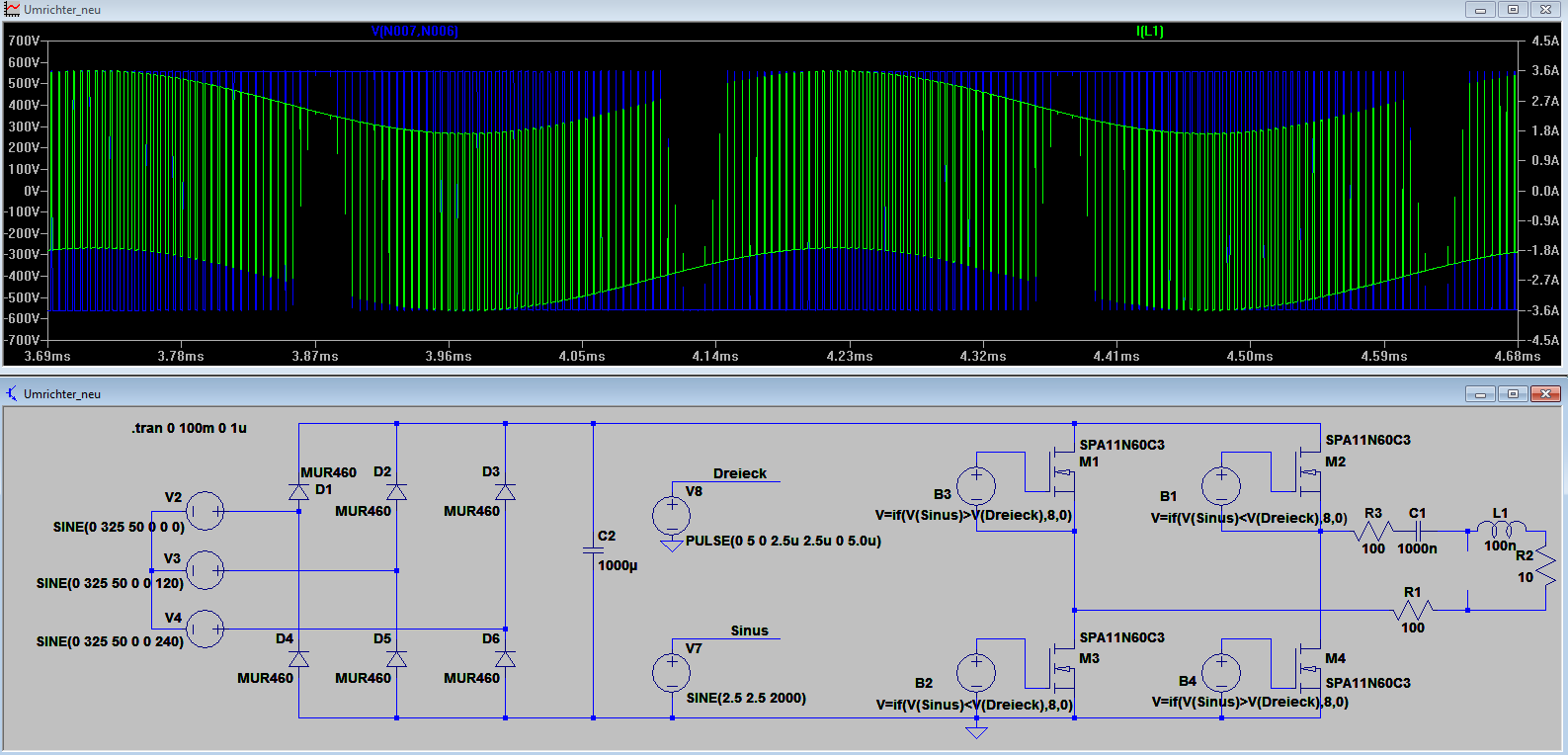

Hey Leute,
ich hab hier ein Umrichtermodell, das einmal am Ausgang einen
Parallelschwingkreis und einmal einen Serienschwingkreis hat.
Beim Parallelschwingkreis kommt die erwartete Form: PWM-Spannung und
sinusförmiger Strom.
Änder ich den Lastkreis derart, dass ich den parallelgeschalteten
Kondensator der Induktivität in Reihe schalte, dann kommt nichts
vernünftiges mehr bei raus.
Hat jemand eine Idee?
Die abgebildeten Kurven sind: Ausgangsspannung des Umrichters und Strom
durch die Induktivität.
Erwartet habe ich nun eine sinusförmige Spannung und einen PWM-Strom.
Lg Sarah
von Gebhard R. (Firma: Raich Gerätebau & Entwicklung) (geb)
Wie willst du mit 100nH und deiner Schaltfrequenz einen sinusförmigen
Strom erzielen? Der Wert ist IMHO viel zu niedrig.In der
Parallelschaltung glättet dir der 1uF C1 die PWM.
Grüsse
von Fralla (Gast)
Wir schon gesagt, deine Werte sin völlig unsinning. Und die zweite
Schaltung ist im ganzen unsinn, oder sollen die 100n ein stücken Kabel
sein.
Übliche Werte liegen im µH Bereich und die Kondensatoren so von 100nF
bis wenige µF Bereich. Kommt natürlich auf die Leistung (Schaltfrequenz)
an. Und die Frequenz ist fix??
Die B6 Brücke kann man sich für so eine Simulation auch schenken da
unnötig. (Besonders mit einen echten Didodenmodel, die MUR460 ist
hoffentlich nur in der Simulation eingebaut). Denn Ripple im
Zwischenkreis kann man auch mit einer Spannungsquelle drastellen...
MFG

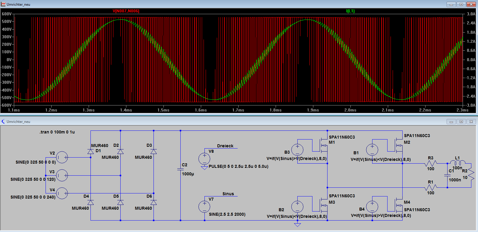

von Sarah E. (meneymaus)
Hey,
ich arbeite in der Induktion, wo sehr hohe Ströme fließen.
Die 100nH sollen tatsächlich einfach nur eine Kupferverbindung sein, dem
Induktor, der mit dem Werkstück koppelt. 100nH ist hier ein gängiger
Wert.
Auch 1uF Kapazität ist üblich.
Rechnet man noch 50nH Verluste hinzu mal einem Übersetzungsverhältnis
von z.B. 16^2 durch ein Trafo ergibt, sich eine Gesamtinduktivität von
38,4uH.
Somit ergibt sich eine Resonanzfrequenz von ca 26kHz, einem typischen
Wert.
Auch mit diesem Induktivitätswert kommt leider nichts vernünftiges bei
raus.
Mit welchen Werten denkt ihr, könnte es dann klappen?
Lg Sarah
Warum sind dann die Ausgangswiderstände R1,R3 mit 100 Ohm
dimensioniert??
Grüsse
von Johannes E. (cpt_nemo)
> 38,4uH.
In deiner Simulation ist aber kein Trafo und keine zusätzliche
Induktivität eingezeichnet.
> Wert.
Dein Sinus hat eher 2 kHz...

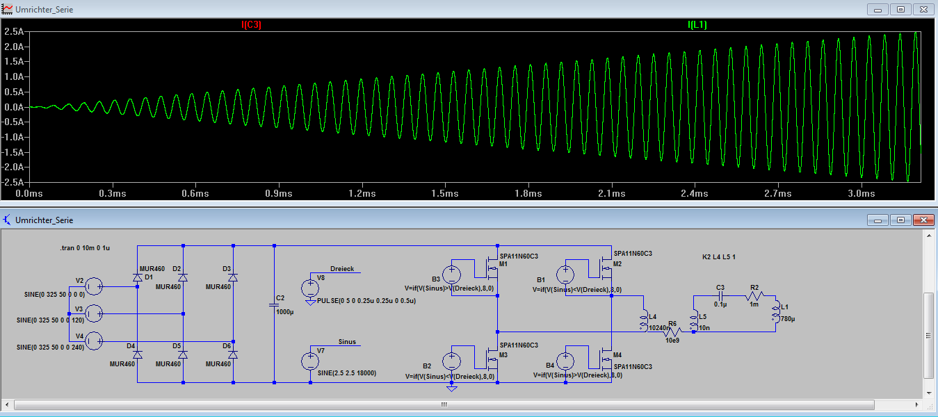

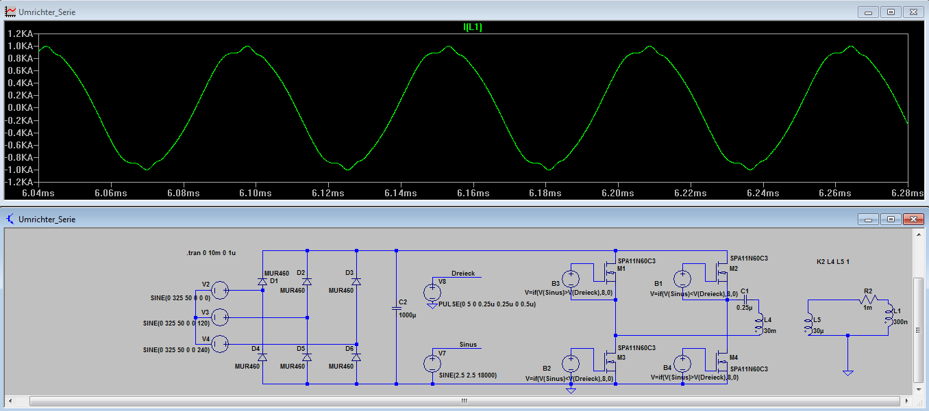

Sorry, hatte das Projekt etwas schleifen lassen aber nun bin ich wieder
dabei.
Ich habe jetzt hier den Serienschwingkreisumrichter, dieser läuft mit
18kHz und das ist auch ungefähr die Resonanzfrequenz. Trotzdem ist der
Stromverlauf in der Last alles andere als Sinusförmig.
Weiß jemand, warum dass so nicht funktioniert?
Lg, Sarah

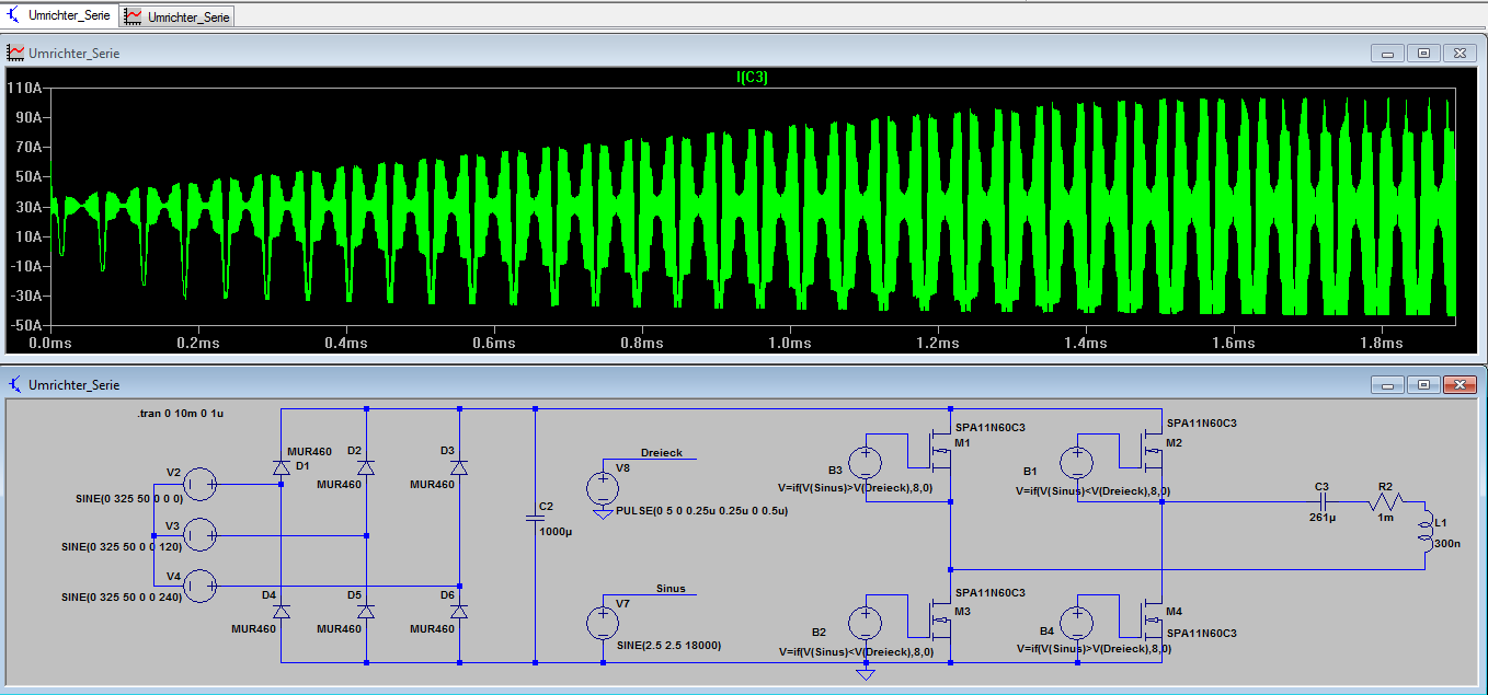

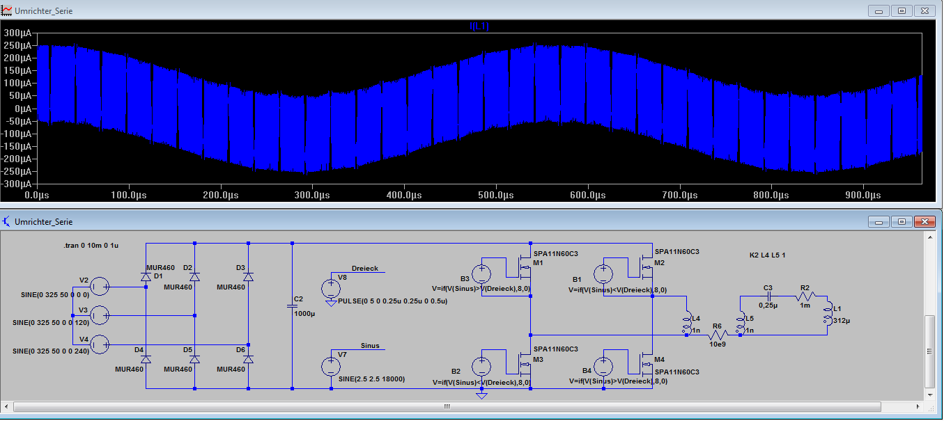

von Helmut S. (helmuts)
Also ein L1 von 300nH ist mehrere Dekaden daneben.
Ja? 300n sind doch 300 nano-henry.
benutze ich die formel für die resonanzfrequenz: 1/(2*pi*sqrt(L*C))
kommt doch ca. 18kHz raus.
Die 300nH sind ja gerade mal ein Kreis mit 10cm Durchmesser. Bei der
Schleife ist der ganze Weg vom + am Netzteilkondensator über wie
Mosfets, den LC-Kreis und zurück zum - am Netzteilkondensator u
betrachten.
Die Impedanz ist Z = w*L = 0,033Ohm
Wie soll man da mit dem Rdson von 0,4Ohm bei 600V Mosfets noch eine
wenig gedämpfte Schwingung hinbekommen.
Q = 0,033Ohm/0,4xOhm = <0,1 --> Da schwingt nichts mehr.

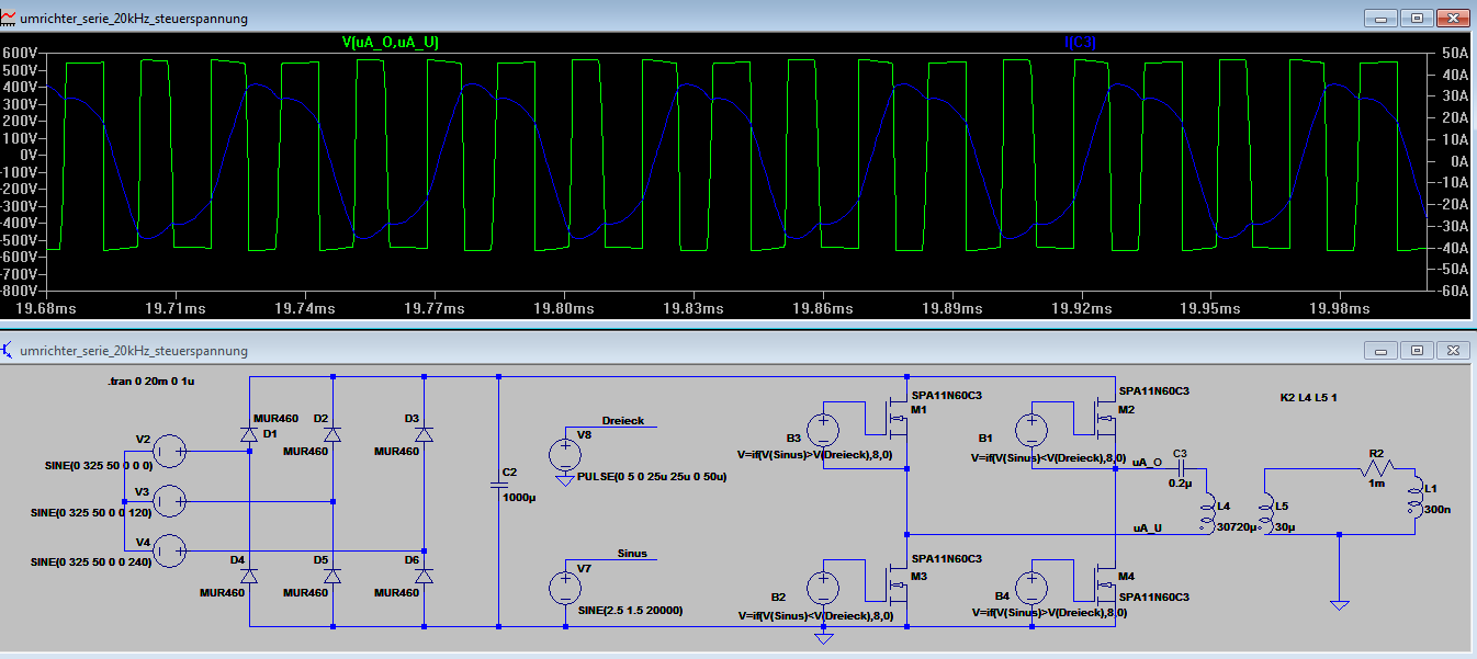

Hast du mal den Strom ausgerechnet, der fließen müsste, wenn dein
Schwingkreis in Resonanz schwingen würde? Bei der Resonanzfrequenz wird
die Impedanz des LC-Glieds theoretisch 0, der Strom ist dann U/R mit
R=1mOhm.
Das ist also ein Strom im Bereich von vielen kA. Da deine Mosfets das
nicht können, begrenzen diese den Strom und verhalten sich als
hochohmige Stromquellen. Die hochfrequente Schwingung entsteht dann
durch die Resonanz der 300nH Induktivität mit der Sperrschichtkapazität
des Mosfets.
Was ist denn der Grund, dass du die Brücke mit 2 MHz taktest? Sind die
Mosfets dafür schnell genug? Wie sieht die Spannung an den beiden
Brückenausgängen aus?
Um einen Schwingkreis mit 18 kHz anzuregen, würde ich die Brücke mit 18
kHz takten lassen. Du bekommst damit eine rechteckige Spannung; der
Serienschwingkreis bewirkt, dass der Strom sinusförmig wird.
Und dann solltest du in der Msofet-Ansteuerung noch eine Verriegelung
einbauen, die verhindert, dass beide Mosfets gleichzeitig leiten.

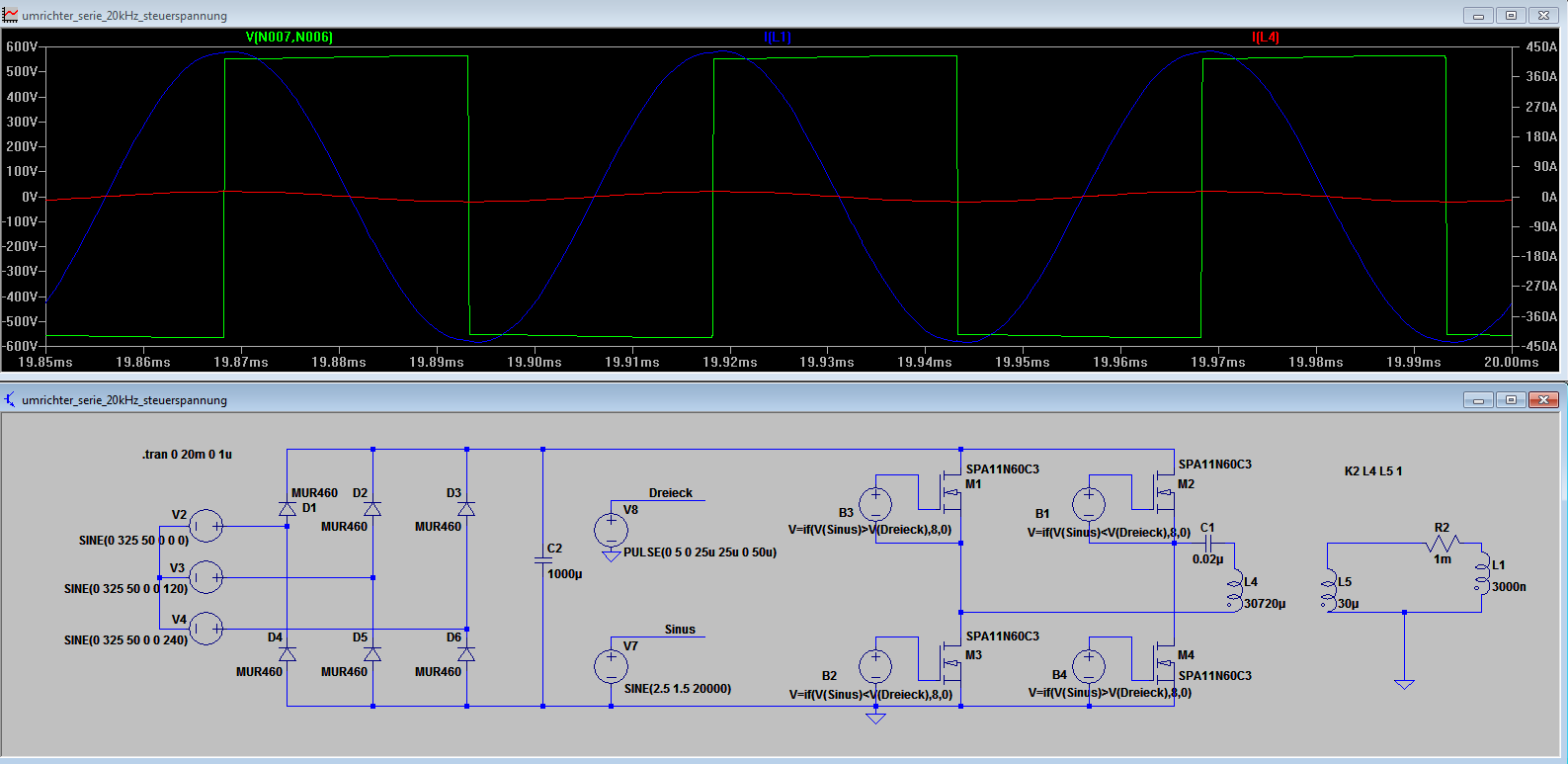

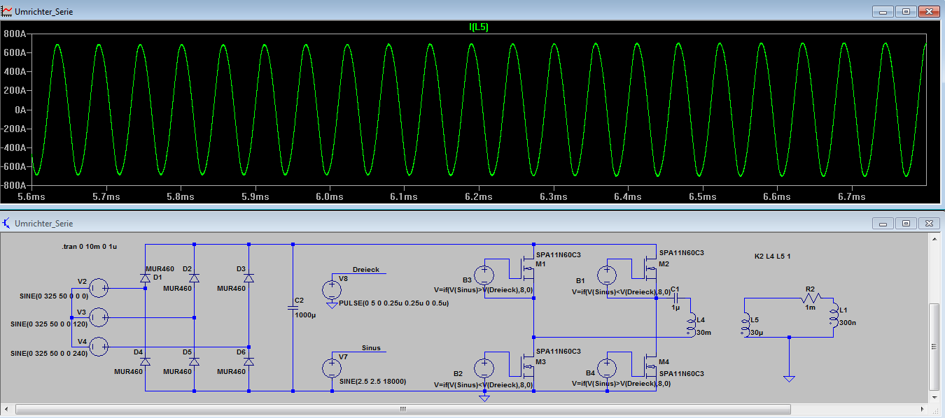

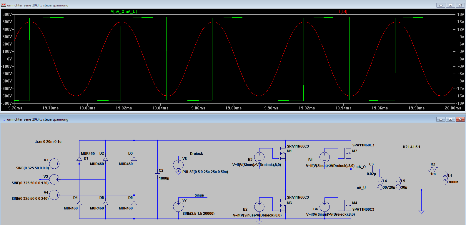

Meine ganzen Überlegungen sind ja nur theoretisch. Ich habe kein
Elektrotechnik oder sowas studiert, sondern es geht mir nur darum, die
ganzen Vorgänge die in diesen Induktionsmaschinen von statten gehen zu
verstehen, weil in dem Betrieb wo ich arbeite die verkauft werden.
Dass im Außenkreis ein Strom von mehreren kA fließt war meine Absicht.
Da die Mosfets dies wie du sagst nicht schaffen, baut man einen Trafo
dazwischen der den Strom hochtreibt.
Dass ich die Brücke derart hoch takte habe ich nur gemacht, damit der
Sinus schön sauber wird.
Wie ihr anhand des Bildes sehen könnt, erzeugt mein Außenschwingkreis
nun die sinusförmige Funktion.
Nun wollte ich als Nächstes einen Trafo zwischenschalten, womit ich den
Strom hochtreiben kann. Um erstmal kleine Schritte zu gehen habe ich
einen Trafo mit gleichem Windungsverhältnis eingebaut und sonst nichts
verändert. Trotzdem funktioniert es nicht.
Weiß jemand wo hier das Problem liegt?
Lg Sarah
von Klaus R. (klara)
Was funktioniert nicht?
Mir fällt auf das L4 und L5 nur 1nH haben, L1 hat dagegen 312µH. Da wird
wohl nicht nicht viel Strom fliessen.
Gruss Klaus.
Klaus Ra. schrieb:
> Hallo,
> Gruss Klaus.
Ich hatte erwartet, dass der Trafo nur als galvanische Trennung fungiert
und der Stromverlauf durch den Außenkreis gleich bleibt.
Änder ich die beiden Induktivitäten des Trafos auf 312u und die
Last-Induktivität auf 1nH, fließt zwar mehr Strom aber der Verlauf ist
nach wie vor ähnlichmeinem geposteten.
Lg Sarah
Lass die Lass-Induktivität konstant (312 µH) und mach die
Trafo-Induktivität deutlich größer (z.B. 30 mH), dann sollte es
funktionieren.
Oder du machst den Trafo mit einem sinnvollen Übersetzungsverhältnis
(z.B. 30:1), dann kannst du die Lastinduktivität wieder auf die
ursprünglichen 300nH verringern (Impedanzen werden mit ü²
transformiert).
Die Primärinduktivität bleibt dann bei 30 mH, die Sekundärinduktivität
wäre dann 33,3 µH.
PS: Dezimalzahlen sollten in Spice immer mit einem Punkt geschrieben
werden, nicht mit Komma. Bei C3 steht "0,25µ".

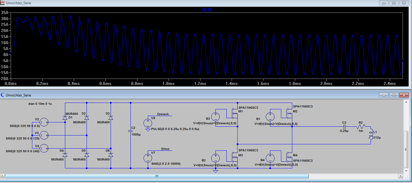

oh man, ich hab gerade festgestellt dass dieses kommasetzen bei der
kapazität einen sehr hohen einfluss hatte auf das ergebnis.
ich hab jetzt ein "punkt" gesetzt statt komma und schon entsteht der
sinus.
Hier erstmal ein angehängtes bild der derzeitigen situation.
Wie ihr seht hab ich die Kapazität etwas verändert.
Ich habe jetzt auch ein theoretisches Übersetzungsverhältnis drin von
32:1 (Ist hier ein Standardübersetzungsverhältnis).
Der Sinus schwingt sich immer mehr ein, aber sehr langsam.
Auch was die Dimensionierung der einzelnen Induktivitäten angeht bin ich
mir nun gar nicht mehr sicher inwiefern sich nun die Resonanzfrequenz
bestimmt.
Die Simulation dauert relativ lange und bis sie komplett eingeschwungen
ist bin ich wohl schon grau :-)
Würde sie sich nach unendlich langer Zeit derart einschwingen, dass der
Strom auf der Sekundärseite dem 32-fachen der Primärseite entspricht?
Was für Dimensionierungsmaßnahmen bzgl. der Induktivitäten muss ich noch
machen um wieder die Resonanzfrequenz auf 18kHz einzustellen?
Lg Sarah
Edit1: Ich stell die Induktivitäten des Trafos mal den Werten nach, die
du genannt hast (33,8u zu 30m).
Edit2: Der Verlauf mit den hohen Induktivitäten sieht genauso aus, nur
höhere Amplituden, und müsste somit schneller den anvisierten
Spitzenwert erreichen. Allerdings dauert die Simulation unheimlich lange
bzw. der Sinus bilder sich sehr langsam
Du hast jetzt einen Schwingkreis mit extrem hoher Güte (780 µH und 1
mOhm), deshalb dauert es sehr lange.
Die Resonanzfrequenz wird hauptsächlich durch C3 und L1 bestimmt. Aber
nur, wenn die Induktivität des Trafos deutlich größer als L1 ist.
Warum gehst du nicht zu der ursprünglichen Induktivität mit 300 nH
zurück, mit 1 mOhm ergibt sich rechnerisch eine Güte von ca. 34. Das
erscheint mir eine sinnvolle Dimensionierung.
Beachte dabei, dass Induktivitäten in LTSpice einen Widerstand von 1mOhm
haben, wenn man nichts anderes spezifiziert und keinen Kopplungsfaktor
angegeben hat. Zusammen mit dem Widerstand würdest du damit 2 mOhm
erhalten. Deshalb solltest du bei der Induktivität einen sehr
Serienwiderstand (z.B. 1 µOhm) eintragen.
Noch ein Tipp:
Mach den Widerstand R6 raus und verbinde den unteren Punkt von L5 direkt
mit GND. Das ändert nichts an der Funktion, macht die Simulation für
Spice aber einfacher und damit evtl. schneller.
> Noch ein Tipp:
Hab gerade festgestellt, dass die Verbindung durch R6 und L4 gar nicht
bestand, quasi war der Sekundärkreis isoliert. Hat mich gewundert, dass
es überhaupt funktioniert hat. Hab den Sekundärkreis jetzt geerdet und
die Simulation läuft tatsächlich schneller :)
Güte ist für mich ein völlig neuer Begriff....googeln ergab, das die
Güte des Reihenschwingkreises sich berechnet zu: 1/R * sqrt(L/C). Bei
R=1ohm, L=300nH und C=0,1uF ergibt es 1732. Du schriebs 34. Welche
Formel, Werte hast du zugrundegelegt?
Den Serienersatzwiderstand der Induktivitäten hab ich nicht drin.
Setze ich den Wert der Lastinduktivität runter auf 300nH, so entsteht
leider gar nichts sinusförmiges mehr :(
Sarah E. schrieb:
> Bei R=1ohm, L=300nH und C=0,1uF ergibt es 1732.
Mit 100nF ist die Resonanzfrequenz auch nicht 18 kHz. Rechne mal mit
260.6 µF und 300nH.
Wenn du nichts reinschreibst macht LTSpice automatisch 1 mOhm. Das steht
als Kommentar in dem Dialog ganz unten, wenn du mit der rechten
Maustaste auf die Drossel klickst.
Die Kapazität solltest du natürlich auch anpassen.
Ich hab die Sachen angepasst und es kommt ein angenehmer Sinus raus, der
allerdings nach langer Einschwingzeit noch nicht ganz "sauber" ist.
Dann ist mir auf- bzw. eingefallen, dass die Kapazität mit 260uF im
Vergleich zu unseren Werten im Betrieb viel zu hoch ist. Der Grund liegt
darin, dass die Kondensatoren bei uns primärtseitig verbaut sind un etwa
1uF betragen.
Wie überträgt sich die Kapazität in dem Fall?
Hab jetzt einen 1uF Kondensator auf die Primärseite gepackt und von der
Sekundärseite weggenommen.
Nun sieht der Sinus schon richtig gut aus und das Erzeugen geht viel
schneller.
Kann ich den Sinus was Amplitude angeht noch rechnerisch irgendwie
idealisieren?
Das Trafoverhältnis sollte 32:1 sein.
Ich kenn mich leider nicht so aus, was die Berechnung von
Resonanzfrequenz bei primär- und sekundärseitigem Kondensator und Spule
angeht.
Lg Sarah
Alle Impedanzen werden durch einen Übertrager mit ü² transformiert. In
deinem Fall sind das 260 uF / 32² = 0.254 µF.
> idealisieren?
Was genau meinst du mit "idealisieren"? Wenn die Amplitude größer werden
soll, brauchst du entweder eine höhere Spannung oder eine kleinere
Impedanz.
Der Schwingkreis hat sein Impedanz-Minimum (ungefähr) bei der
Resonanzfrequenz. Mit 1 µF ist der Schwingkreis nicht auf die Resonanz
abgestimmt, die Impedanz ist also größer. Mit dem passenden Kondensator
wird die Amplitude stark ansteigen, vermutlich so sehr, dass die
Transistoren wieder an ihre Grenze kommen.
Du solltest dann die Amplitude deiner Sinus-Spannung (V7) kleiner
machen, damit kannst du den Strom im Resonanzkreis steuern.
ich hab jetzt v7 kleiner gemacht....0,5 statt 2,5 volt und siehe da, ein
sinus ist entstanden :-)
Wie kann ich denn jetzt z.b. es machen, damit ich auf der ausgangsseite
2000A statt 1000A habe? Wechselbrücken parallelschalten oder gehts auch
einfacher?
edit: ich hab aber nur die sinusspannung verändert....muss ich nicht
auch die dreiecksignal spannung mit verändern?
Sarah E. schrieb:
> Wie bestimme ich nun rechnerisch die Resonanzfrequenz?
Rechnerisch kann mal alle Impedanzen mit ü² transformieren. Also
entweder die Kapazität auf die rechte Seite bringen (Wert mit 32²
multiplizieren) oder du transformierst die Drossel und den
Lastwiderstand auf die linke Seite des Übertragers (auch dazu müssen die
Werte mti 32² multipliziert werden).
> einfacher?
Wenn bei 0,5V ein Sinus mit 1000 A rauskommt, also ca. 30 A auf der
primärseite, dann müsste man mit 1,0V einen Strom von 2000 A erhalten.
Das sind dann ca. 60 A in den IGBTs.
Falls die Mosfets das nicht mehr können, brauchst du größere Mosfets
oder es müssen mehrere Mosfets parallel geschaltet werden. Die
Gatespannung ist mit 8 V ziemlich niedrig, damit werden die Mosfets
nicht richtig durchgesteuert. Mit 15V Gatespannung müsste mehr Strom
gehen.
Nein, das Dreiecksignal ist ja der Vergleichswert. Wenn die
Sinus-Amplitude gleich groß ist wie die Dreieck-Amplitude, dann ist die
Spannung maximal (+/- Zwischenkreisspannung).
Mit Sinus-Amplitude 0,5V und 2,5V Dreieckspannung ist die
Ausgangsspannung 20% der maximalen Spannung.
Achsooooo... ja, ich habe mal die Trafoinduktivitäten voll aufgedreht um
Faktor 100 bei gleichen Verhältnis und es hat sich nichts geändert.
Somit berechnet sich F_Res zu: 1/[2*Pi*sqrt(0,25u*300n*32^2)] was ca.
18kHZ sind.
Das ganze Prinzip wollte ich jetzt mal auf den
parallelschwingkreisumrichter aufbauen.
Was mich wundert ist, dass der Strom um ein vielfaches größer ist.
Woher kommt das?
Ist die Zwischenkreisinduktivität richtig gewählt?
Lg Sarah
Nochmal eine Frage zu dem Serienschwingkreisumrichter:
Laut Datenblatt unserer Firma sieht es so aus, als ob der Strom
sinusförmig ist, aber die Spannung rechteckförmig, und zwar ca. so, dass
ein Spannungsrechteck pro Sinus-Halbwelle und je nachdem, ob es die
Sinushalbwelle oberhalb der Zeitachse ist, so ist es auch das
Spannungsquadrat oberhalb der Zeitachse und sonst eben andersrum.
Hier sieht die Spannung ja nun völlig anders aus....jemand eine Idee?
> sinusförmig ist, aber die Spannung rechteckförmig, ...
Das ist genau das, was ich weiter oben geschrieben hatte:
Das kommt daher, dass du die Mosfets mit 2 MHz taktest, was in der
Praxis niemals funktionieren würde.
Du solltest alle Spannungen, die du als Kurze darstellst, im Schematic
einen Namen geben (mit F4), ansonsten ist es für jemand anderen
schwierig, herauszufinden, was "n010" bedeutet.
PS: Der Mitterwert der Sinus-Spannung sollte bei 2,5V bleiben, damit die
Spannung symmetrisch ist.
Hab ein Paar Sachen angepasst. Jetzt sieht es schon echt toll aus.
Die grüne Spannung ist die Ausgangsspannung des Umrichters am
Kondensator und an der Induktivität.
Wie das mit dem anders beschriften geht hab ich leider noch nicht
verstanden.
Frage: Wenn meine Spannung maximal ist, fällt der Sinus. Sollte der
Strom dann nicht steigen bzw. zumindest nicht negativ werden solange die
Spannung anliegt?

von Johannes (Gast)
Ohne zu wissen, was die Netze N006 und N007 sind und in welcher Richtung
der Strom jetzt gemessen wird, kann ich die Frage nicht beantworten.
Hab die Bezeichnungen jetzt geändert.
Der Strom den ich gemessen habe, floss von oben nach unten durch die
Spule (der angezeigte Pfeil), also die Richtung, dass er erst durch C3
geht und dann durch L4.
Leider hat mein Screenshot das nicht migenommen
OK. So wie es aussieht, verhält sich dein Schwingkreis kapazitiv (Strom
ist der Spannung um 90° vorauseilend).
Wenn der Schingkreis genau auf die Resonanzfrequenz abgestimmt wäre,
müssten Strom und Spannung in Phase sein. Unterhalb der Resonanzfrequenz
ist das Verhalten kapazitiv, oberhalb der Resonaz verhält er sich
induktiv.
Du könntest versuchen, C3 so lange zu ändern, bis du die Resonanz genau
getroffen hast.
Da die Schwingkreisgüte jetzt relativ hoch ist, ist der Übergang relativ
hart und schwierig zu finden. Am besten wird sein, die Induktivität
wieder auf 300nH zurück zu ändern und C3 entsprechend größer zu machen.
Achte dabei darauf, dass der Strom nicht zu groß wird, sonst begrenzen
möglicherweise die Mosfets den Strom.
ich hab die güte jetzt wieder niedriger gesetzt indem ich das verhältnis
aus c & L um jeweils faktor 10 (=faktor 100) geändert hab.
leider sieht der sinus jetzt ganz merkwürdig aus.
ich hab auch mal die ltspice file angehängt falls du was probieren
möchtest.
falls du noch ne idee hast würd ich mich freuen
lg sarah
edit: wenn ich die Kapazität auf 0,025u änder statt 0,02 (jetzt mal
bezugnehmend auf die alte situation, wo L=3000nH und c=0,02uF) dann ist
die Situation genau umgedreht, d.h. wenn die spannung negativ ist, dann
ist es die fallende flanke vom sinus.
Dein Rechteck hat nicht wirklich 18 kHz, sondern eine wesentlich höhere
Frequenz. Der Schwingkreis filtert da jetzt den 18 kHz-Anteil heraus,
der relativ klein ist.
Mit einer größeren Kapazität erhöhst du die Resonanzfrequenz, der
Schwingkreis schwingt also unterhalb der Resonanz und verhält sich
kapazitiv und der Strom ist um 90° vorauseilend. Das Ziel wäre, die
Kapazität so zu bestimmen, dass die Resonanzfrequenz genau mit der
Anregung zusammen fällt. Dann wird die Phasenverschiebung zwischen Strom
und Spannung 0°.
du meinst verkleinern oder?
Weil das C ja in der Wurzel unterm Bruchstrich steht.
Ich hab ja 20kHz vorgegeben als Schaltfrequenz der Brücken, und 20kHz
ergibt auch ungefähr die errechnete Resonanzfrequenz des Außekreises.
Änder ich entpsrechend C, muss ich L im gleichenmaße in die andere
Richtung ändern.
Somit habe ich nicht viel Spielraum.
Ja, richtig.
Wenn die Brücken mit 20 kHz schalten und V7 auch 20 kHz hat, dann ist
die effektive Frequenz am Ausgang (uA_O - uA_U, die grüne Linie in
deinem Screenshot) 40 kHz, also die doppelte Frequenz.
> Richtung ändern.
Du kannst entweder L oder C ändern, um die Resonanzfrequenz zu
beeinflussen. Wenn du herausgefunden hast, dass sich die Phasenlage
zwischen 20nF und 25 nF umkehrt, dann ist irgendwo dazwischen ein Punkt,
bei dem Strom und Spannung genau in Phase sind.
