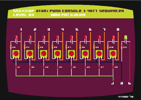

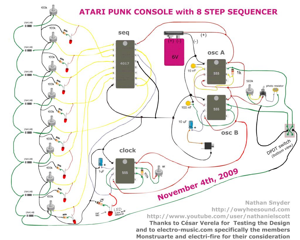

Hi Leute!!! Ich habe diesen schönen Bauplan im Internet gefunden und
diesen gleich nachgebaut. Es funktioniert alles wunderbar (ein geiles
Stück). Leider fallen mir aber ein paar Macken auf, die optimiert werden
könnten. Da kommt ihr dann ins Spiel. Aufbauen ist eine Sache...
optimieren leider eine andere. Die Macken sind folgende:
Das erste ist das die LED´s alle viel zu schwach leuchten. Da müsste
mehr Licht in die Sache, im wahrsten Sinne des Wortes.
Das zweite ist das man nur einen Bruchteil der Potis benutzen kann.
Sprich ab einer Stellung von 2 Uhr beginnt man erst die Töne zu hören
und man hat nicht viel Spiel im Poti bis der Ton wieder verstummt.
Gemeint sind die Potis 1-8. Was kann man tuen um das Volle Dreh
Potenzial nutzen zu können?

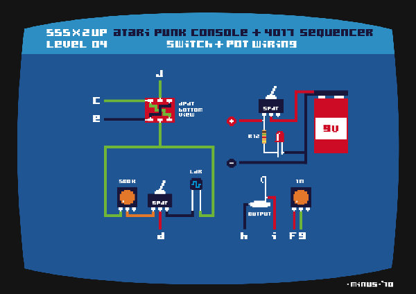

Und die dritte Macke zeigt sich wenn man auf den Fotowiderstand switcht.
Dann werden aus den tiefen Tönen auf einmal hohe quetsch Töne. Ich weis
das Licht abhängig ist aber selbst wenn ich Ihn völlig abdeckte ist es
noch zu hoch. Es wäre gut wenn das nicht ganz so hoch gehen würde was
kann man da tuen?
Danke, fuer die genaue Angabe der Bauteile :-(
Du solltest hier hocheffiziente LED benutzen, die koennten etwas heller
sein. Die Widerstaende R3-R10 betsimmen den Strom, aber viel kleiner
solltest Du sie nicht machen.
Du meinst wohl eher Potis 3-10..... an jedem Ende eines Potis 100kOhm in
Reihe mit dem Poti schalten!.
Das ist aber doch wohl auch von der Stelung des 500k Poti abhaengig.....
einfach mal ein wenig herumprobieren!
Anderen LDR einbauen,  Widerstand in Serie mit 500k schalten.....
Gruss
Michael
