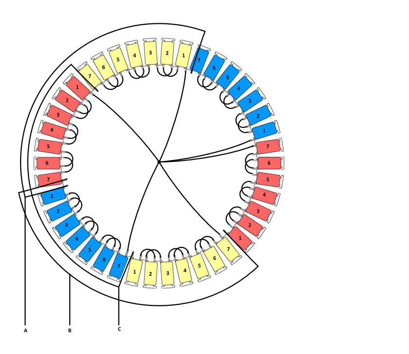

Hallo Leute,
im Anhang ein Bild eines 3-Phasigen Stators welcher einen Rotor mit
Permanentmagneten antreiben soll. Um die Ansteuerung zu machen, müsste
ich wissen, ober der Stator sinus- oder trapezförmig verteilte
Wicklungen hat?!
Wenn ich die BEMF messe sehe ich einen Sinus. Wenn ich den Stator
anschaue denke ich an Trapez.
Kann das jemand erklären?
mfg
Bruce

Moin,
Das kannst du nur anhand des Stators nicht sagen, die BEMF bildet sich
durch den magnetischen Fluss im Luftspalt. Also spielt auch die
Anordnung der Magnete auf dem Rotor eine Rolle.
Hast du mal eine FFT der BEMF gemacht bei konstanter Drehzahl? Dann
kannst du genau sehen ob du Oberwellen drin hast oder nicht.
Warum interessiert es dich überhaupt für die Ansteuerung ist das fast
egal. Wenn du Effizenz willst musst du eh FEMM Simulationen usw. machen
da kann ich dir dann aber nicht weiter helfen vllt aber jemand anders.
MfG
Tec
Ja, hab ich gemacht und ist ein sehr sauberer Sinus
Danke für die Antwort.
Ich hab gelesen, das bei Trapetzförmiger Bemf Blockstöme fließen sollte,
bei sinusförmiger Bemf, Sinusf. Ströme, damit das Drehmoment konstant
bleibt.
Desswegen.

Das mit dem Dehmoment Ripple ist richtig. Nur musst du immer im
Hinterkopf haben wofür die Maschine gedacht ist. Bei einem Propeller
macht das fast nix aus. Bei einer Servomaschine die präziese arbeiten
soll eher nicht.
Du kannst bei Maschinen kleiner 10kW für die meißten Anwendungen
Blockkommutieren(China BL Regler, Trapezströme) ohne das du den Ripple
im Drehmoment merkst/hörst. Das dämpft die Last meist weg.
Mit einem Sinusförmigen Strom erreichst du aber auch eine bessere
Effizienz und das kann manchmal interessant sein.
Also was solls werden?
MfG
Tec
